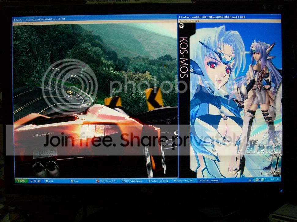

回到家中立刻用DVI-D接上電腦後,  安裝好驅動程式後, 測試過不少真彩相片, 色彩雖然不能和P-MVA / S-IPS等高檔Panel比擬, 但我肯定就是已經超越了所有TN panel之質素.

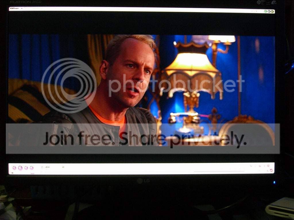

立刻試試高清電影, 找來1080 Mpeg2-TS高清電影---第五元素, 效果非常理想, 黑位相當沈實(沒有使用F.Engine電影模式下), DFC技術下, 最高2000:1超高對比不是作假.

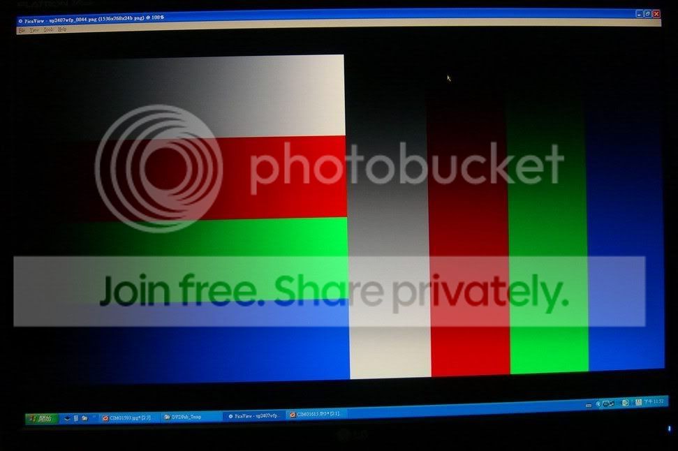

測試一下色階彩圖, 完全100%通過.

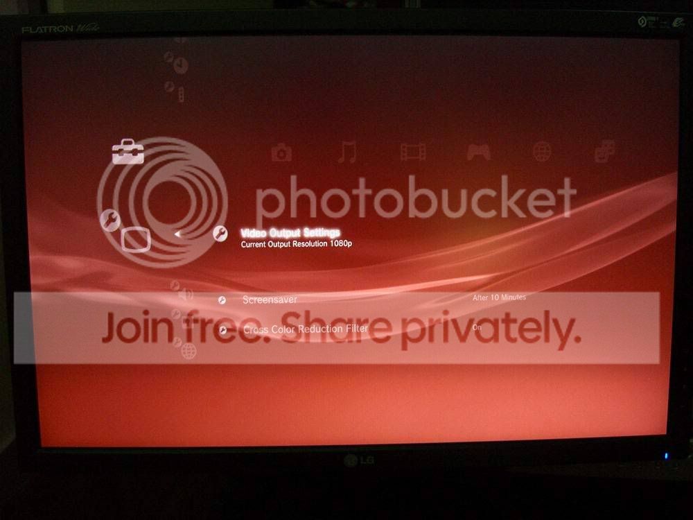

聽說三星205BW可以接駁PS3, 所以聯想到同時支援HDCP之 LG L204WT理論上也可以, 所以特別買了個HDMI-to-DVI接駁頭, 接好PS3後開啟顯示器後,  最後才打開PS3主機.
看到的都是預設720p畫面, 接著把PS3內Display setting設定最高解象度為1080p,  可是會看到一個很多垂直線的怪怪畫面, 其實只需要把「銳利度」設置為3就會正常, 可惜電腦PC畫面必須把它調較回去5.

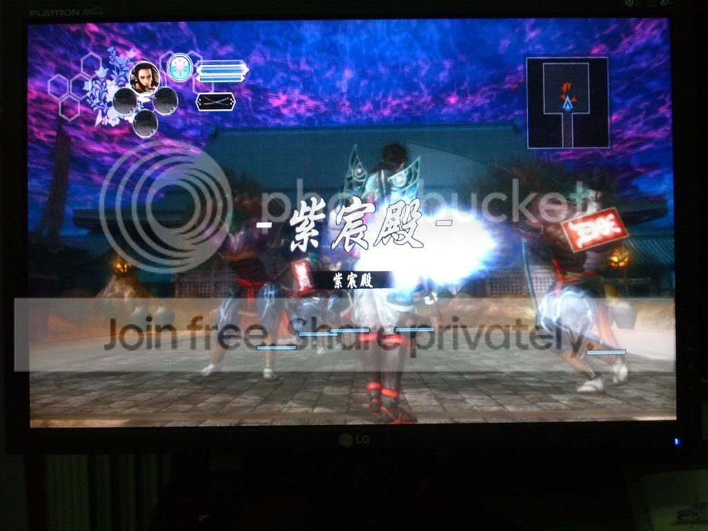

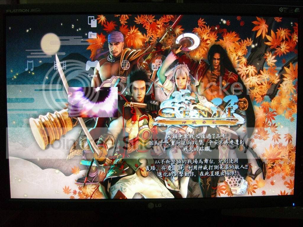

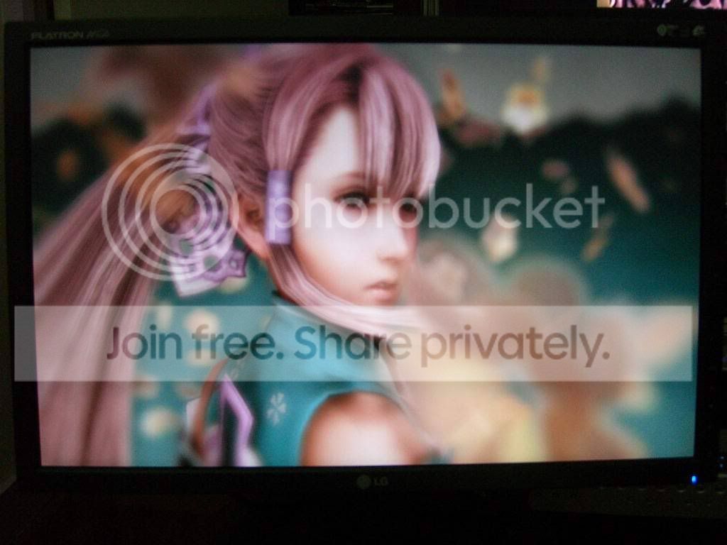

放入PS3遊戲「源氏Genji-神威奏亂」,

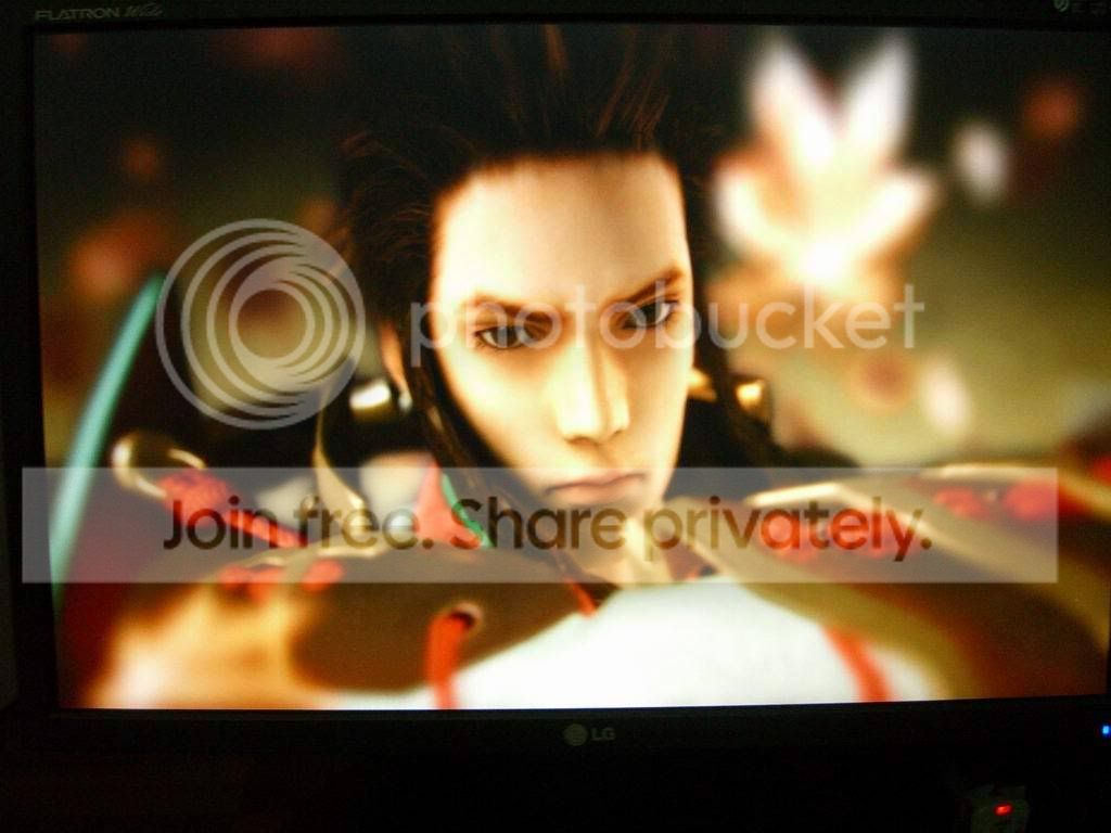

源氏Genji的遊戲720p畫面在L204WT算是不俗, 想不到此部LG顯示器, 對於1280x720擴大1680x1050效果相當不錯,沒有過份模糊化(可以下載原圖看看). 當然也不能和點對點的Full HD Panel相提並論, 可是別忘記只需$2490就能夠在書房玩PS3遊戲, 價錢真的是最相宜的方案了!

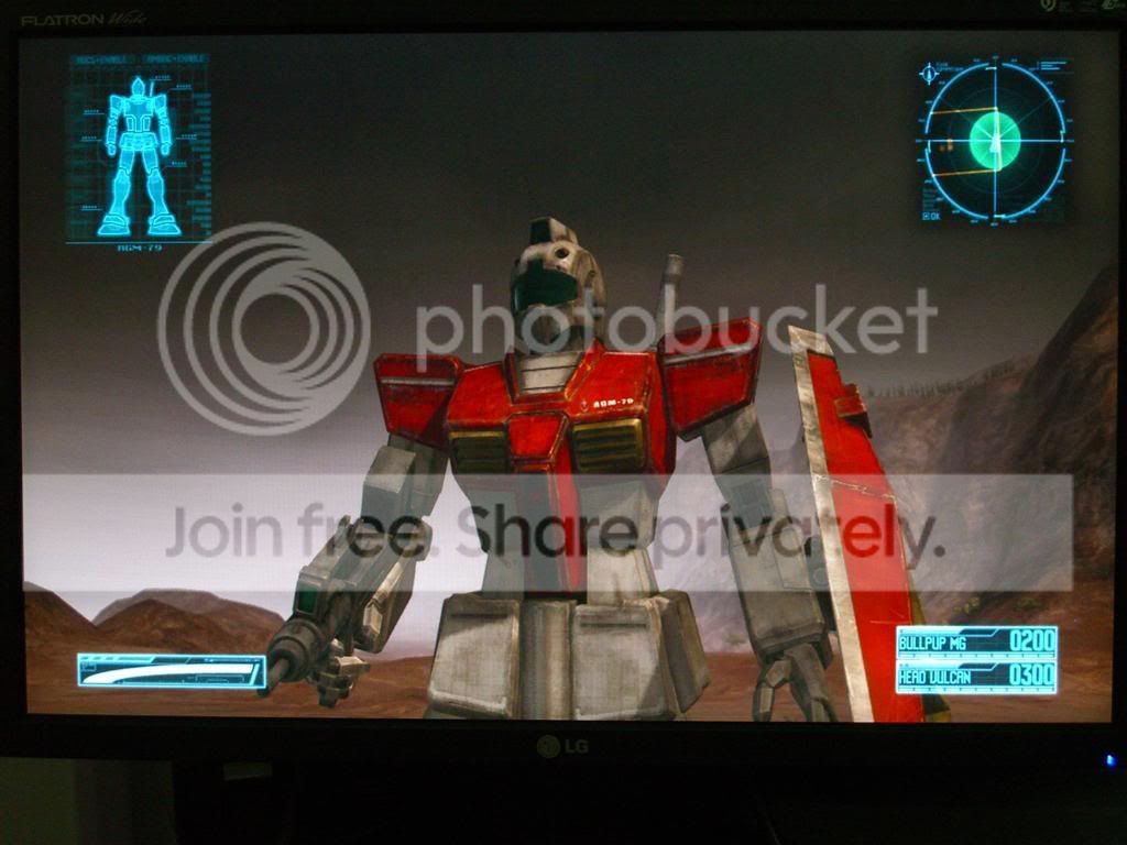

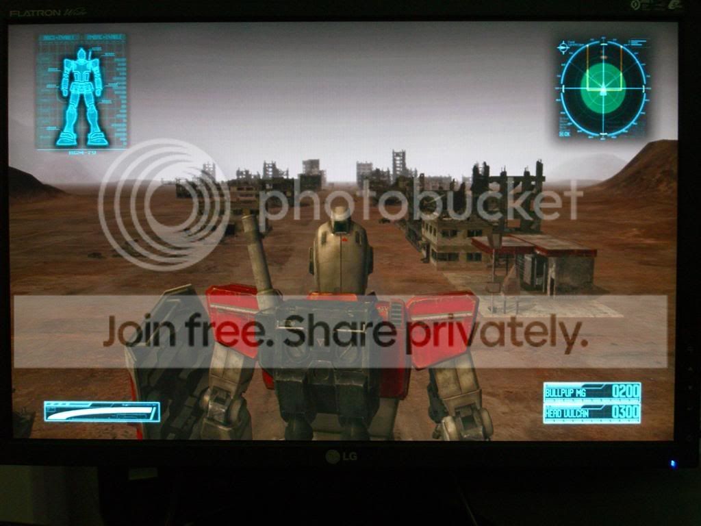

令人驚訝「流暢度」PS3遊戲---Gundam Target in Sight

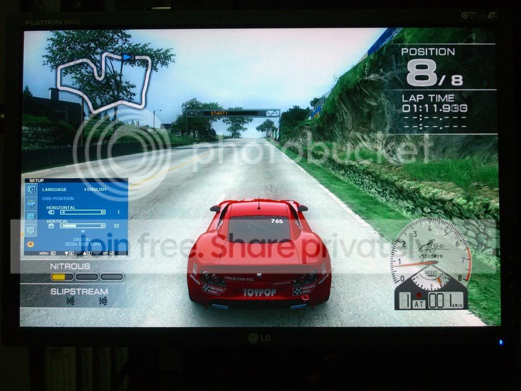

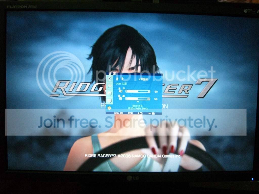

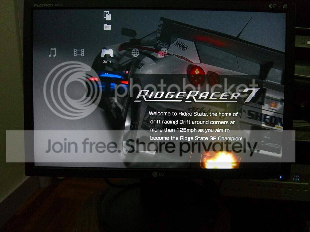

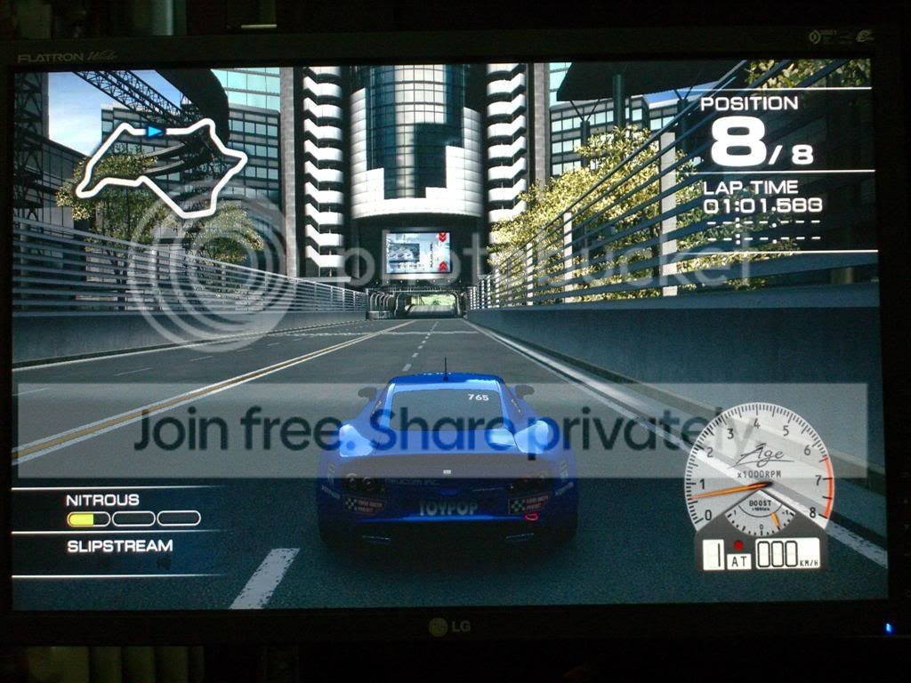

最後就是要測試RideRacer7之1080p畫面, 看看只有原生解象度1680x1050, 播放1920x1080會有如何質素.......
可惜由於RR7內車輛速度非常快, 數碼相機拍的每一張遊戲畫面, 都不容易捕捉到靜止清晰之截圖, 但請相信小弟, 畫面比720p更加清晰, 和完全沒有任何殘影像(反應時間5ms不是白吃).

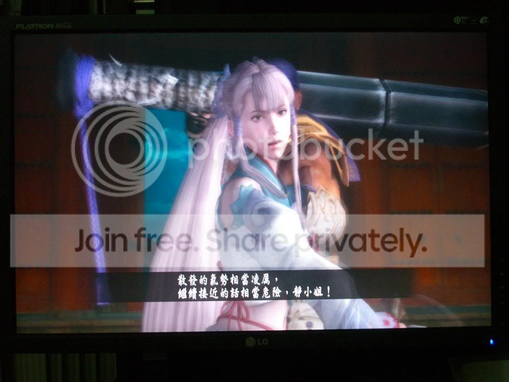

實測過PS3之藍光Blu-Ray影碟畫質,及播放網上流行HDTV Mpeg2 TS檔案時(兩者皆為1920x1080), 影像中所有白色或淺色部份, 形成不能接受之間條紋.  此Monitor果然給PC專用, 估計由於此機處理DownScale「視頻訊號」時顯得無力. 可是小弟把PS3輸出設定從1080p設回720p時, 以上兩種畫面之條紋就消失, 可是畫質較模糊一點, 絕對不及1080p清晰, 嘗試過無論怎調較也不可改善, 無奈地接受事實----此Monitor觀看PS3-1080p電影有缺陷.
