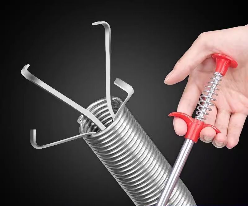

可買支有爪的彈弓試下鉗番出來!
(未沖出大渠的話)

1. 先了解座廁去水喉結構,戴手套,仲手入去,小心夾手
2. 如1摸不到,用#6果種4爪夾夾,或8爪魚鉤
3. 不建議用飛魚通渠,有水浸住效果不佳,要泵走積水才可”那“爛毛巾
3. 不 ...
