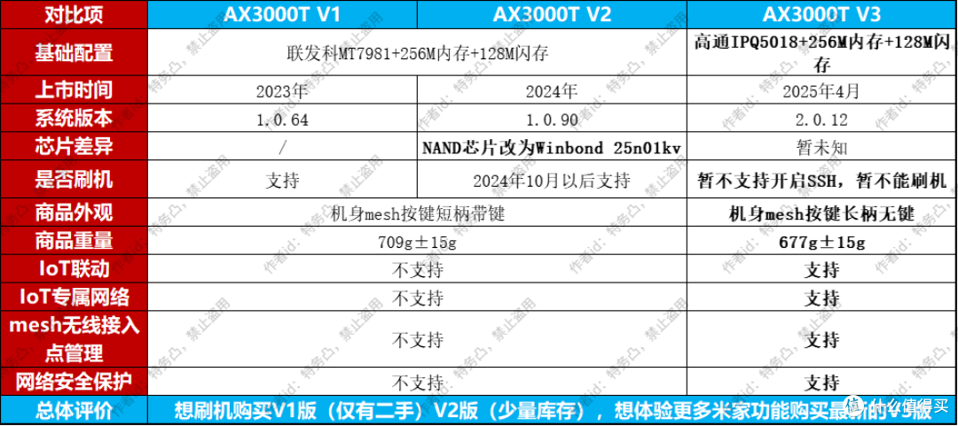

这次,直接说结论,初步判断,新版小米AX3000T换了高通IPQ5018芯片,已不值得购买!!!再来看看这几个版本的差异吧。
版本差异新图

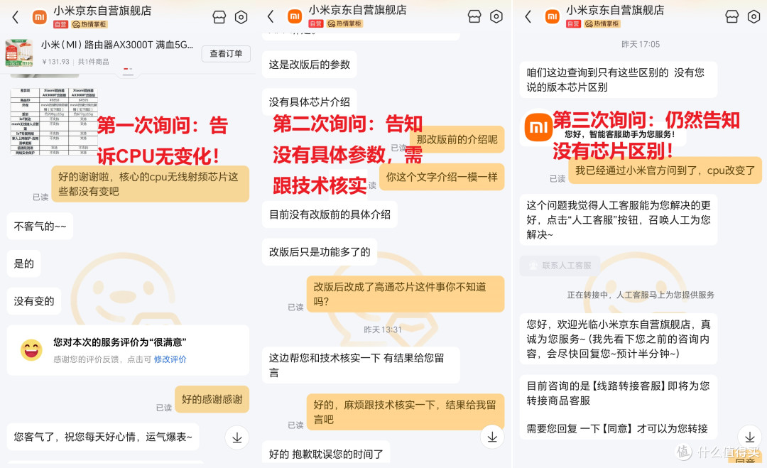

大致的经过是,我买到了版本号为2.0.12的小米AX3000T,而且我旧版1.0.90的小米AX3000T不能升级为2.0.12,便向客服询问情况,询问了三次,京东这边均表示没有变化或者不知道具体参数,十分不负责任!

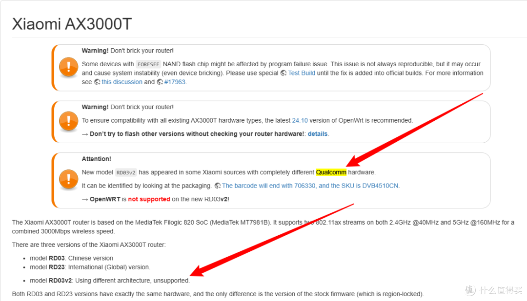

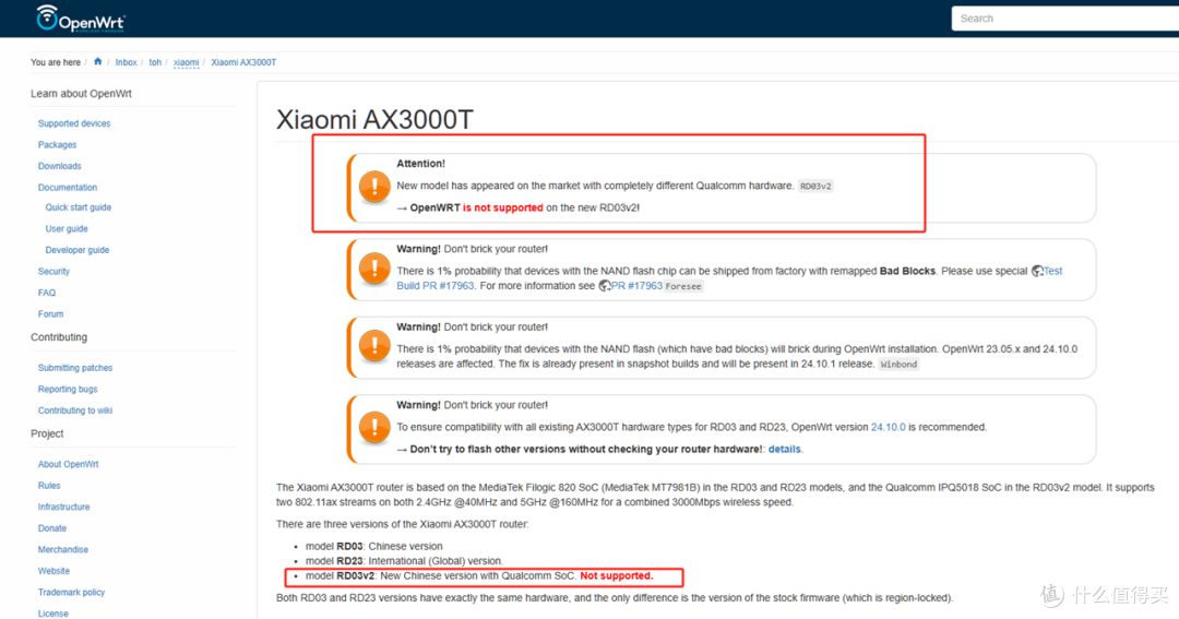

之前一直没有说明的是,在op官方里面是明确写着RD03v2(这里的v2就是我定义的v3版,因为我定义的v1、v2均可以刷op且硬件没有明显差异,所以op官方并未把我定义的v1、v2区分)是新的版本采用高通处理器。
曾经的页面
但是,比较诡异的是,目前该网页已经把高通处理器的字样给去除了,op官方也没有明确是否为高通处理器,只是提到采用的不同架构,采用高通的部分硬件。
目前的页面

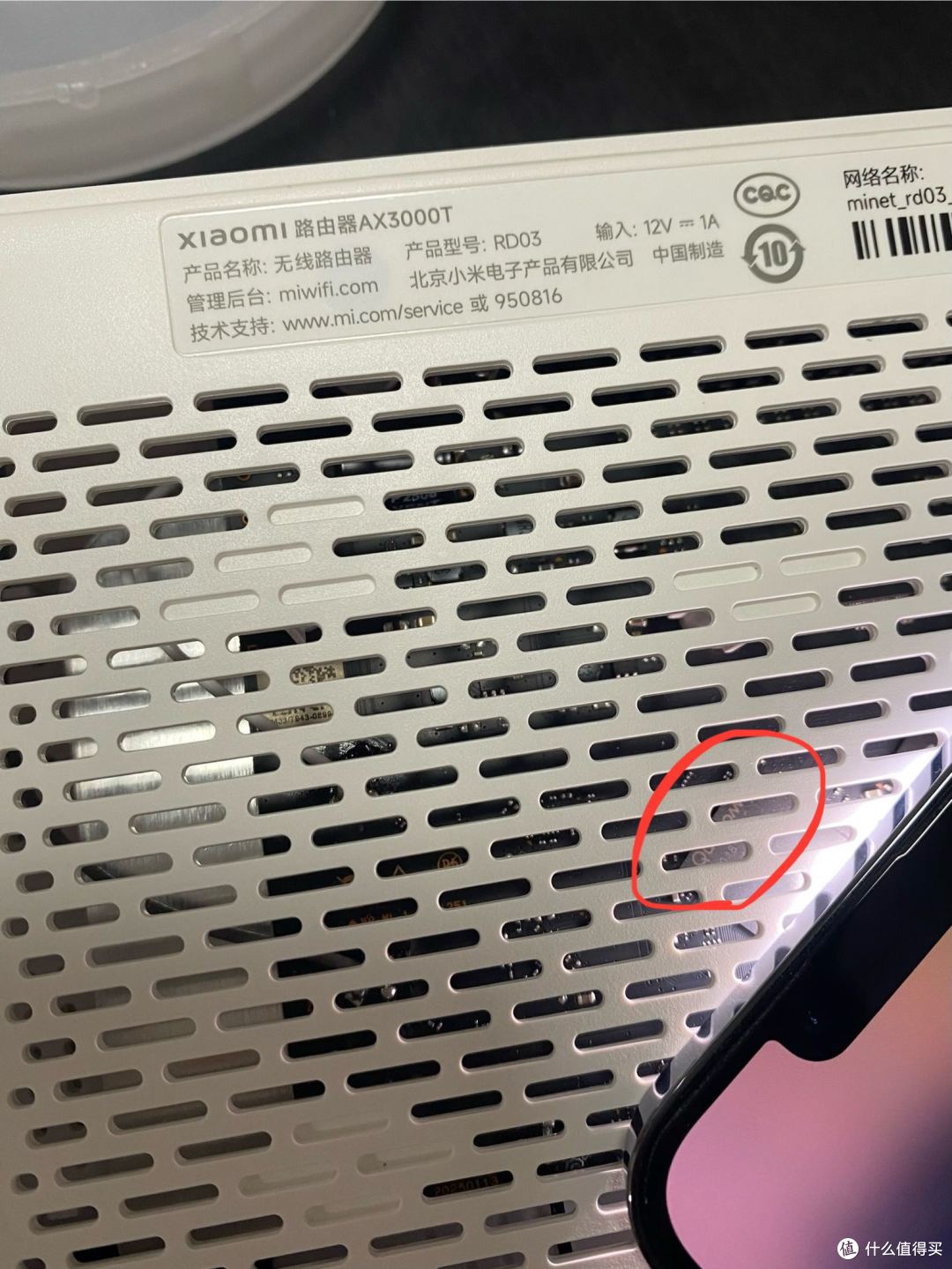

感谢值友cloudbuy提供的方法,将灯打在路由器背面的缝隙中拍照,可以清晰的看到“Qualcomm 5018”的字样。
高通处理器实锤

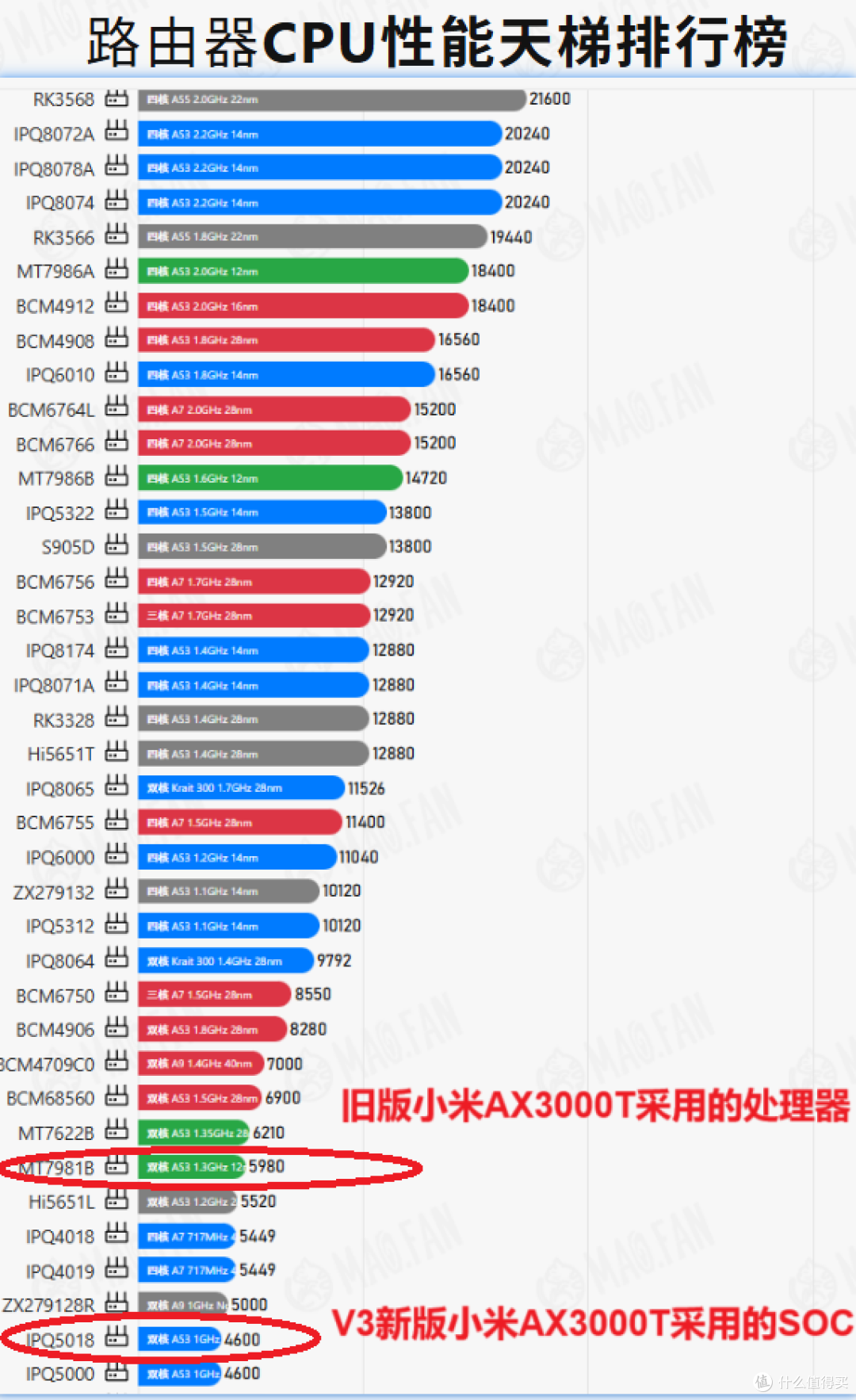

这款高通处理器就是ipq5000的马甲款,算力非常一般,跟几年的比较垃圾的红米AX3000一模一样的处理能力,凡事用这个处理器的路由器没有一个表现好的,远远不如联发科的MT7981。跑分从5980的soc换到了4600的soc,小米真的会玩。
路由器CPU天梯图(部分)
而且通过测速能够明显感知得出,V3版本的速度就是比V2、V1更慢。

2、如何简单甄别阉割的V3版
一看外观,mesh键是长柄无键是v3版;
二看系统,版本超过2.0.12的是v3版;
三看日期,2025 年 3 月前批次可确保旧版,之后需警惕 "盲盒式" 发货。

OpenWRT 加入支援 RD03v2,   剛剛開始討論:
https://forum.openwrt.org/t/235136/
IPQ5018 晶片型號 已加入 Snapshot 版支援的, 則有 GL.iNET B3000
https://github.com/openwrt/openwrt/pull/17903

OpenWRT 官網有詳細列出 各款 NAND Flash 的支援狀態:
https://openwrt.org/inbox/toh/xiaomi/ax3000t
就原版 使用 MT7981B 的 AX3000T 型號來說:
+ Winboard NAND Flash 在 24.10.1 版起, 總算是搞掂哂
+ Foresee NAND Flash 到而加仲未搞掂, 仍有 Bad Block 問題;  暫時仍要 要非官方 custom build 才好使用
    + 最新發展 7/7/2025:
        + 不改 U-boot 的話: 下一個穩定版 24.10.3 應可支援 Foresee NAND Flash ( Issue 19297 )
        + 要修改 U-boot 的話:
            >> 請等待 幾項分拆的新 patches 被 24.10 branch 採納 ( Issue 19330 )
            或是
            >> U-boot + OpenWRT 套件本身 皆使用 Snapshot 版本 ( Issue 17963 )
備註:
a. 就 AN8855 Switch 的相容性,  現時 U-boot Build 的 BL31 & FIP 部份仍要使用 Snapshot 版本。Foresee NAND 的情況, 請參考上面更新
b. Foresee NAND Flash 在大陸版 RD03 上使用居多。國際版 RD23 好似未發現使用 Foresee NAND Flash。建議在 Enable SSH 以後, 先用指令 dmesg | grep nand 檢查一下 NAND Flash 的牌子型號。
