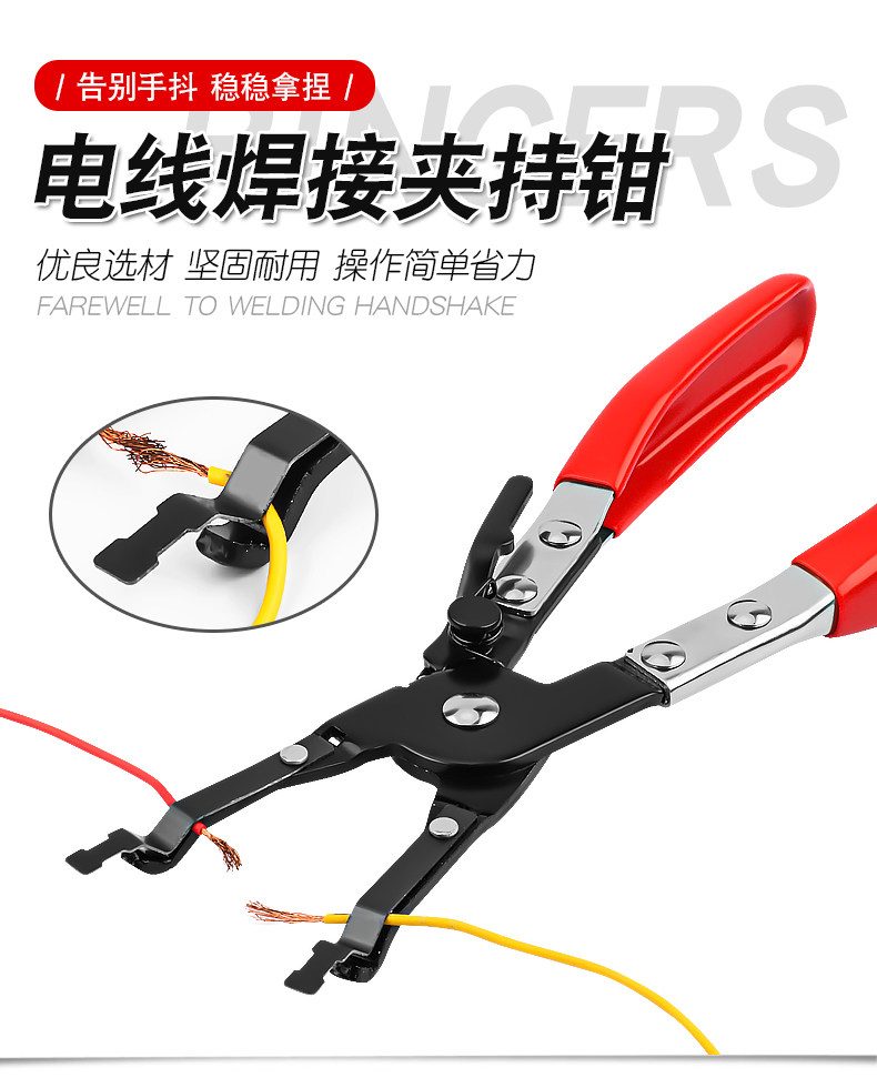

一次逛開某寶見原來有"焊接夹夹持钳"的:
再搜尋吓都有各樣製品的:
