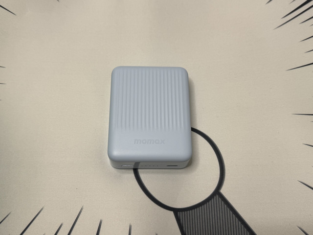

Q.MAG Minimal 2 正面係磨砂面,輔以豎條紋設計提升質感及增加辨識度。
momax logo 就係光面。
可惜側面四邊都係光面,不但係指紋收集器,而且容易刮花。
側面亦印有產品型號、名稱及參數,不過參數只有簡體字。
另外以往買香港行貨,產品上面印住嘅參數都係全英文,大陸版先會印埋簡體字。
似乎我呢件貨係大陸版?
Q.MAG Minimal 2 嘅電源按鈕、電量指示燈及 USB-C 輸入/輸出口都係位於機身底部。
同時望到無線充電接觸面一側設計成輕微凸起,令機身睇落冇咁厚。
無線充電接觸面都係磨砂面,而上面嘅磁吸無線充電圖案就係光面。
雖然成件產品都係膠殼,但由於做工好,表面磨砂處理質感細膩,睇落冇乜廉價感。
