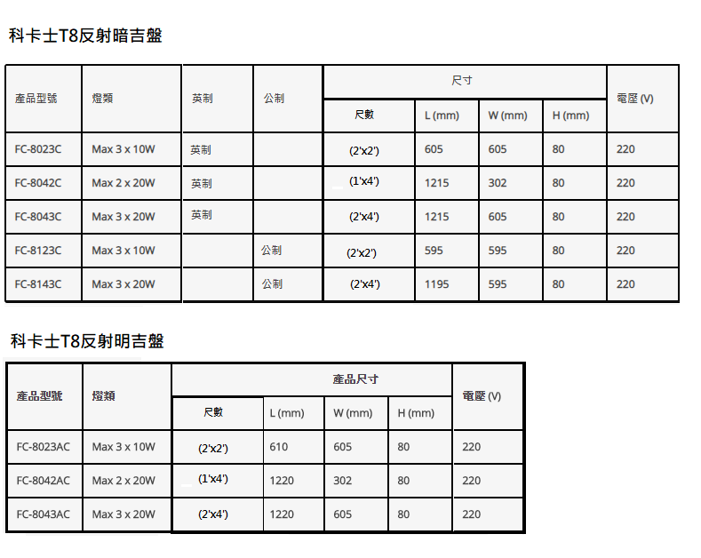

朋友間公司本身係用Recessed 1200x600mm T8 3X36W magnetic ballast fluorescent luminaire, 最近想換燈盤,發覺原來燈盤有分公制同英制SIZE
英制的size 係3x40W, 605mm x 1215mm
而公制的size 係3X40W, 1195mmx595mm
我以前幫佢換光管,都係同電器舖的人講買4尺白色T8 光管或4尺白色T8 LED 光管, 咁佢個燈盤本身係英制?

我上面個POST 都講左,我平時幫佢換光管係買4 尺T8 白色光管或4 尺T8 白色LED 光管, 所以懷疑佢個盤是否英制SIZE

WELL....我睇SPEC 一定熟過D 師傅, 因為我成日出圖和出SPEC ,但實際上係點安裝我真係唔識
其實最簡單的方法係我去現場度下ceiling grid 的size 同existing 的燈盤size 就可以
但我唔想咁做,因為好遠,又要搵管理公司借梯..........加上我想知公制同英制燈盤係點分
因為事實上好多師傅仲係停留起BS 或英制年代,因為講慣左,例如成日講5A, 30A, 60A.......依家IEC/BS EN 已經係6A, 32A 同63A 了xdxdxdxd
我出黎社會做野時,已經係T5 年代,當時我出圖都係寫1200X600MM ,光管就寫1200MM, 現場點安裝真係要靠判頭了,有次開會聽判頭把1200MM X600MM 的燈盤讀成4尺X 2尺,之後判頭個老細CORRECT 返佢話依家係公制年代,再無4尺X 2 尺,所以我成日都以為講尺數係英制,MM 係公制,而判頭把4尺讀成1200MM 係佢地講慣左,但原來依家market 仲有公制同英制的燈盤賣

首先有人畫圖,之後出tender ,main contractor 就會報標,仲標的main contractor 就會把電器標再批比佢地的sub 仔(domestic contract, NSC 另一隻玩法), 以香港的project 黎講,我地好似會夾圖,夾圖係main contractor 的BSCo 同佢地班sub 仔去夾, 我地係唔會involve, 除佢地夾唔掂,出RFI 問我地
我平時做project 只會用philips, thorn, gelec 或siteco 呢d 大路牌子,但始終做project 同自己換光管係兩個世界,駛的錢已經好唔同,而我上面個post 都講左,我想知道英制同公制的分別
