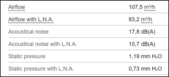

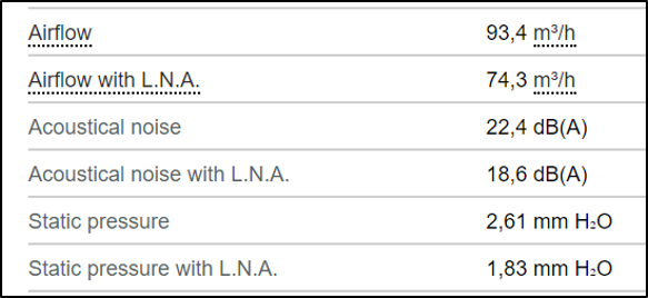

電腦風扇的種類有兩種
風壓扇: 運作時追求高風壓, 但風量相對較少
風量扇: 運作時追求大風量, 但風壓相對較低
風量 = 風扇運作時經過風扇吹出來的風的有多少
風壓 = 風扇運作時經過風扇吹出來的風的穿透力有多大
Noctua NF-F12 PWM (風壓扇)
Noctua NF-S12A PWM (風量扇)

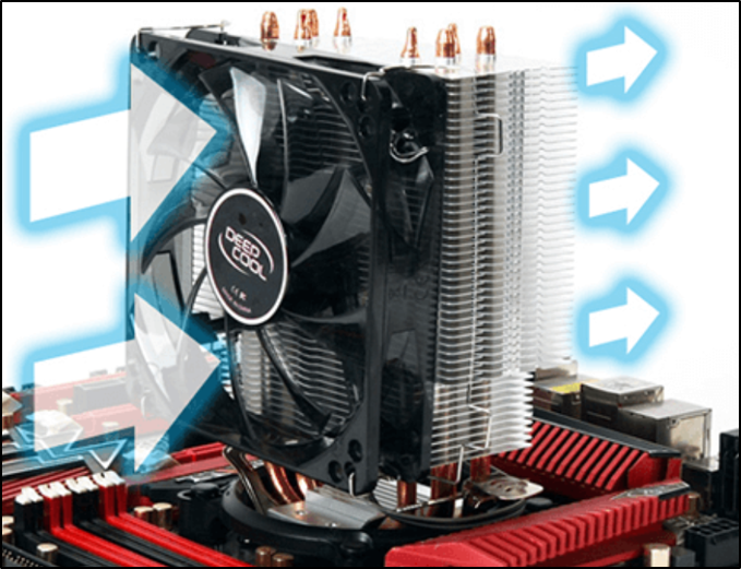

風壓扇的出現是因為要透過高氣壓穿過一些東西, 要穿過包括以下:
•        隔塵網
•        CPU散熱器的散熱片
如果不需要高風壓穿過一些東西, 只需直接使用風量扇。

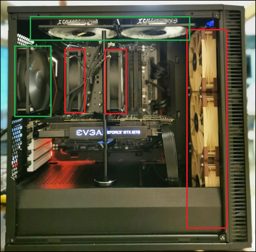

實例
圖中紅色為風壓扇, 綠色為風量扇

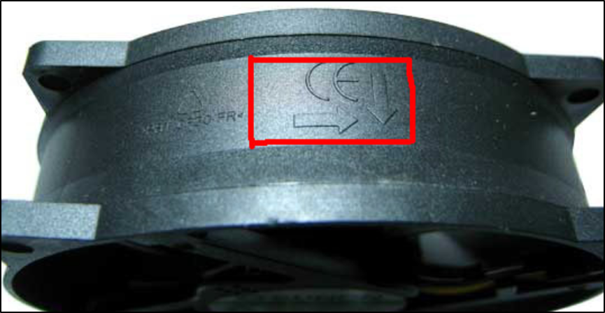

風扇的方向
風扇上的箭咀標示能辨別風扇吹出來的風的方向

穿heatsink或者冷排要大風壓, 但大風壓扇唔靜
我一直以為前面3把12CM入風都係用風量
hkjake 發表於 2020-1-21 21:20
機箱負壓, 入風就可以低壓
