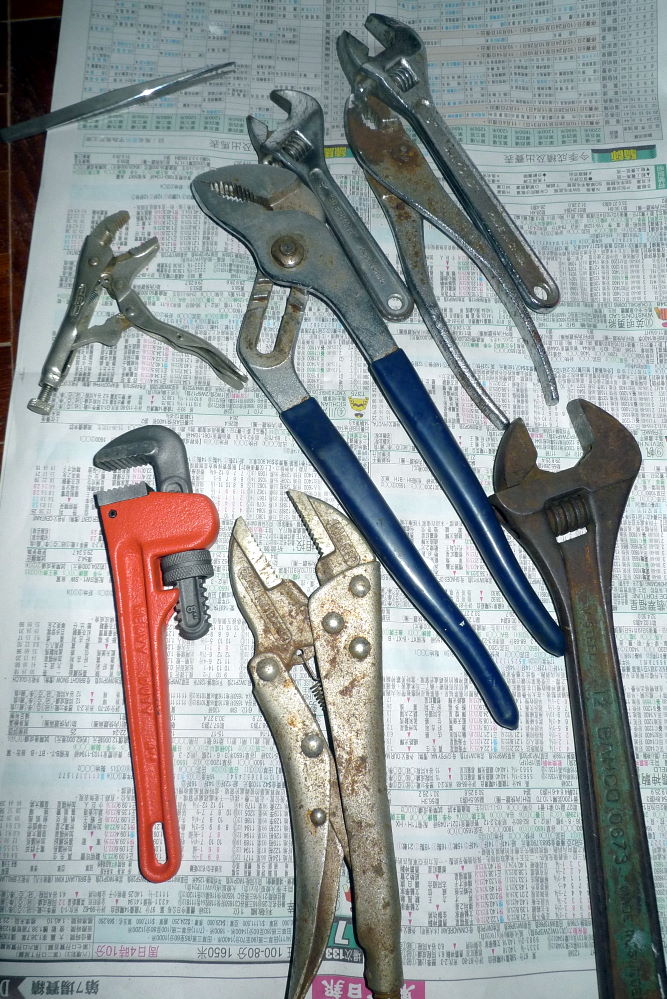

[操作疑難] 浴缸龍頭曲腳太緊,拆不到
浴缸水龍頭後面的曲腳太緊,落大扳手太厚唔夠位,又太貼牆。細扳手唔食力。拆唔到出來。
各位師兄有沒有好提議?

    個曲腳連接係入牆喉來,你就拆開倒隨時鬆埋入場喉入面引起漏水,你就要爆牆播
另外依D位裝修浴室個師父誧磚時落英泥時實抿埋落去,好多時黏埋英泥,唔係扭下牙咁易就鬆倒
細扳手 加鐵通得唔得?

舊浴缸龍頭爛左
想換新龍頭,但闊度差少少
要改動曲腳角度
回覆 4# ken2004
位太窄
就算細扳手加鐵通都唔食力
太大力把細扳手會滑甩出來

士巴拿 或用以下 鉗住度牙扭
回覆 7# 別問我是誰
試過,咬唔實
因為喉鉗口太厚,食左落曲腳的牙
一大力牙就崩埋,喉鉗又鬆出來

試過,咬唔實
因為喉鉗口太厚,食左落曲腳的牙
一大力牙就崩埋,喉鉗又鬆出來  ...
hongkongfun 發表於 2018-11-19 01:22
你吧喉鉗蝕咗 先會咬唔實
回覆 9# 別問我是誰
新的,不過係細碼
