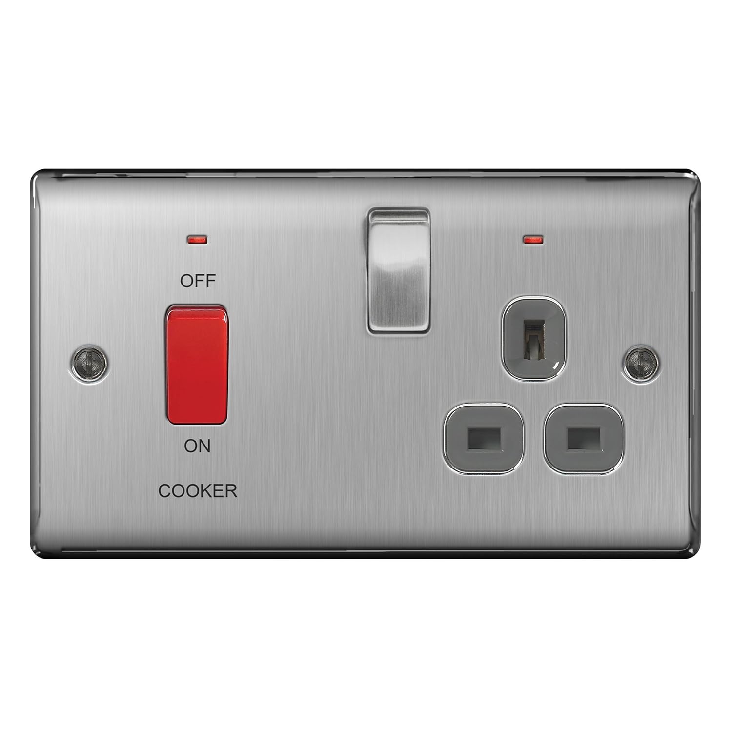

呢種曲架掣啱香港電例嗎
曲架掣 + 13A Socket
個cooker制幾多A?
For 13A蘇底條氣嘅MCB,好似max 32A (要合資格人仕解説喇)
無話唔啱例嘅
入面啲線應該曲架還曲架 插蘇還插蘇
你捃到個咁嘅掣面玩
師傅咪同你唔分兩隻單箱用埋一隻孖箱唻做啫
本帖最後由 hongkongfun 於 2017-3-12 18:51 編輯
英國生產,與香港規格符合
再睇牆蘇底資料
完全無問題

UK amazon,連運費~200,香港有呢類曲架掣賣嗎?
45A250V
幾可怕,全部開關都係雙極,好安全,UK果然唔同啲
好靚呀!真材實料,同一般大陸貨無得比。
唔好講比我知大陸生產呀。

無話唔啱例嘅
入面啲線應該曲架還曲架 插蘇還插蘇
你捃到個咁嘅掣面玩
kanduki 發表於 2017-3-12 18:43
英國生產,與香港規格符合
再睇牆蘇底資料
完全無問題
hongkongfun 發表於 2017-3-12 18:49
睇背面,唔似分兩組獨立氣入,即係除咗線要用粗d之外,MCB亦要大d電流,仲要經埋水氣制。
睇背面,唔似分兩組獨立氣入,即係除咗線要用粗d之外,MCB亦要大d電流,仲要經埋水氣制。 ...
dcc2000 發表於 2017-3-13 00:39
