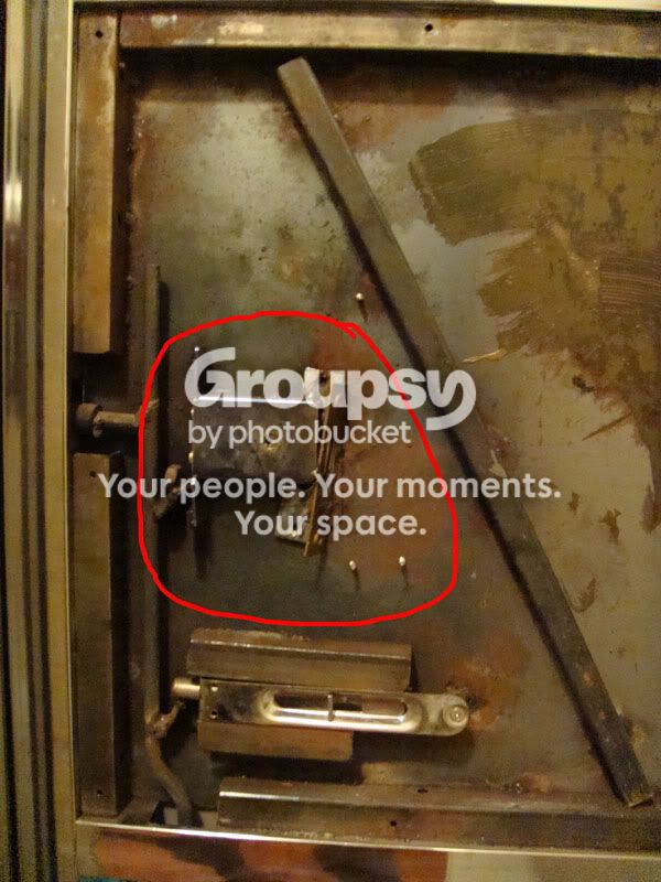

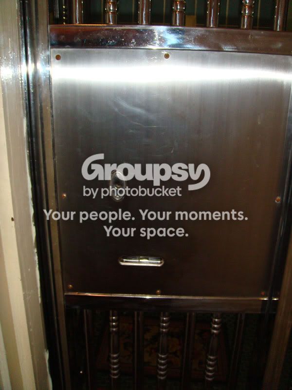

師兄,小弟的鐵閘係趟閘,用咗差唔多18年。從室內向外望,鐵閘裝鎖的鐵皮四邊身有窩釘(如圖示),但外面的鐵皮則沒有窩釘(如圖示)。唔知駛唔駛要燒焊先至拆到把鎖?

原來你的鐵閘係趟閘,用咗差唔多18年.
sorry,咁樣就當我前面無講過,相信鎖体跟上面師兄所講旳是焊死在裏面的鐵"朗"內.
既然你有工具,鑽開屋內面板上的拉釘,打開睇下就知.
如果有電鑽, 可能拆左拉釘望下咩環境才處理
我屋企都係同類型 燙門 喎, 樓主因乜事要改鎖?
10個9.9個都係燒焊,打開睇吓,冇焊機就比較麻煩
