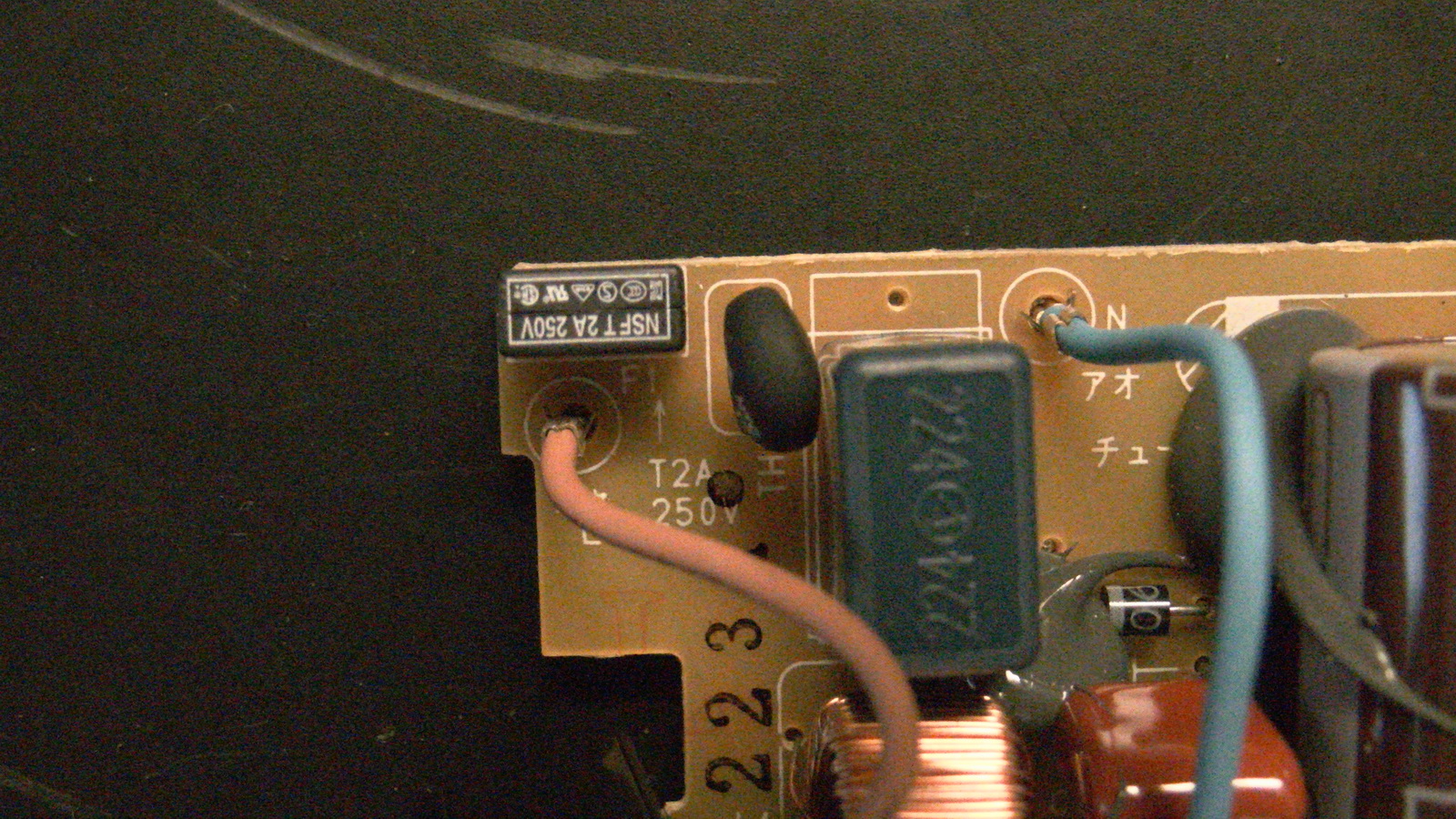

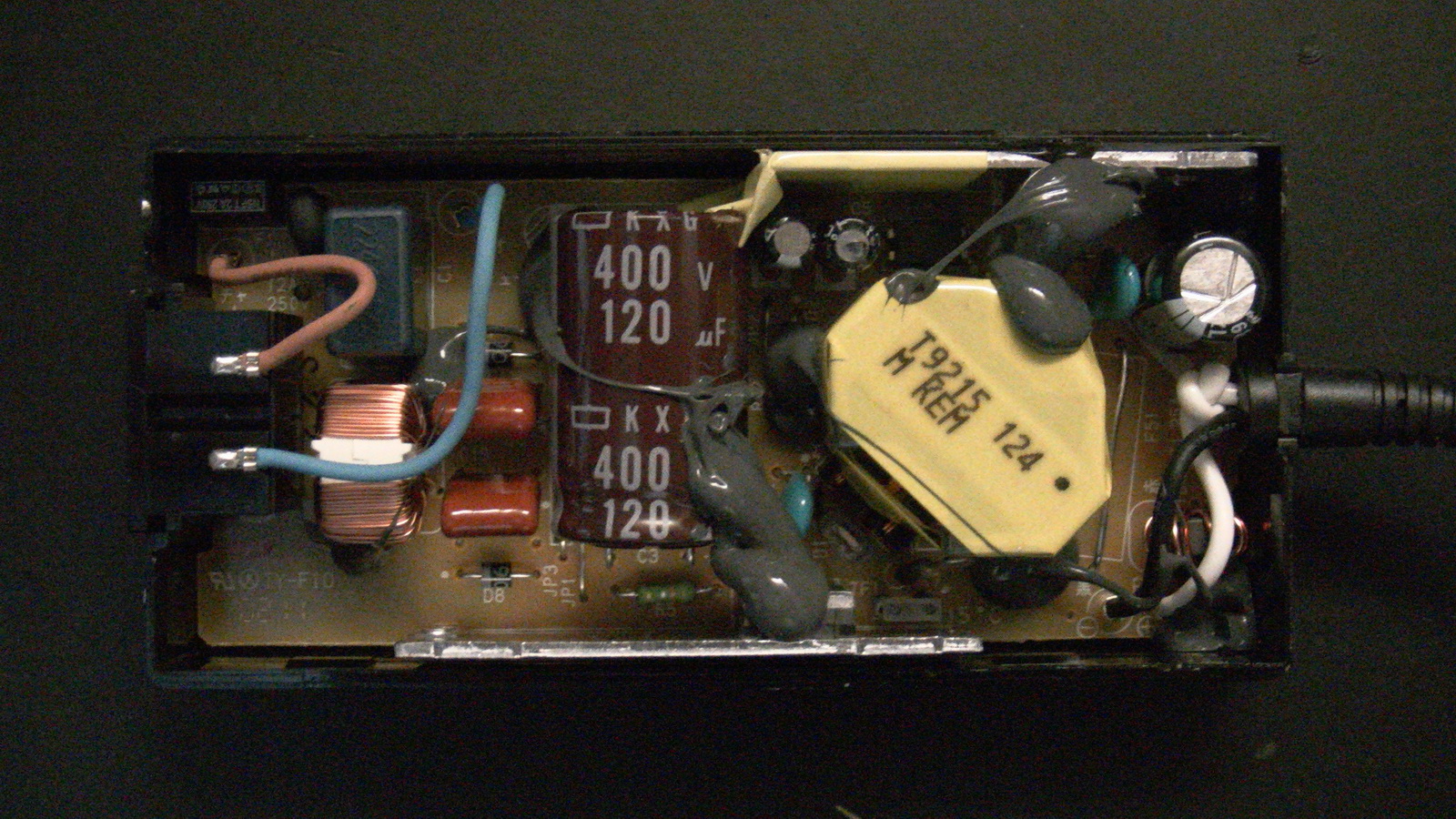

第一個原因係因為它們可能是進過海水的 ,
至於PCB 邊位的白色痕跡相信是鹽來的
如圖

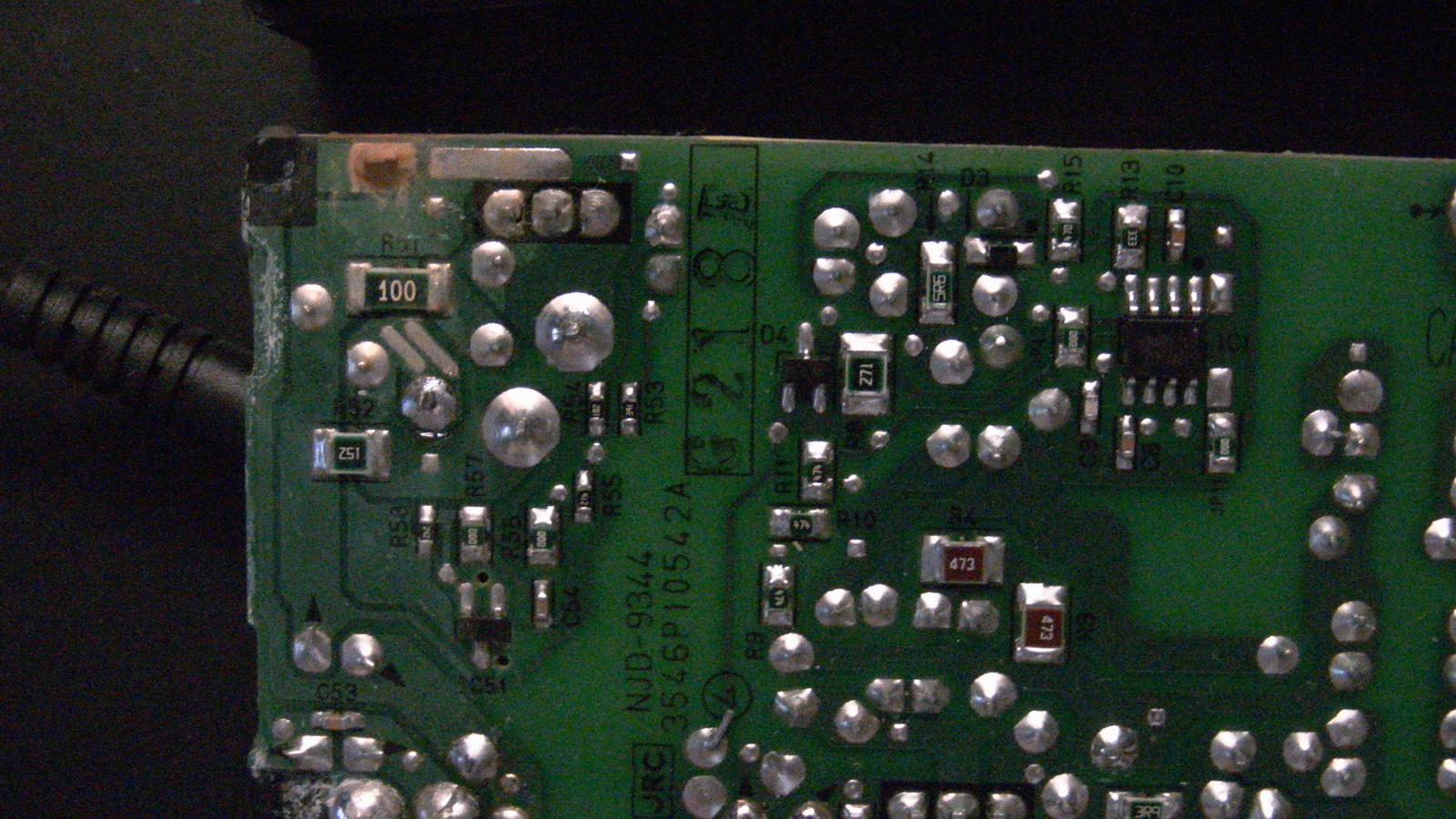

今日花時間看了一下早前買下的電源... 加上自己分析了一下, 發現買洋垃圾電源跟本係買個計時炸彈回家....希望這篇文章幫到大家..
圖中的就是例子
我曾經以為大牌子的保護電路會好一點...會比那些國內2線廠的好... 但實情未必如此....

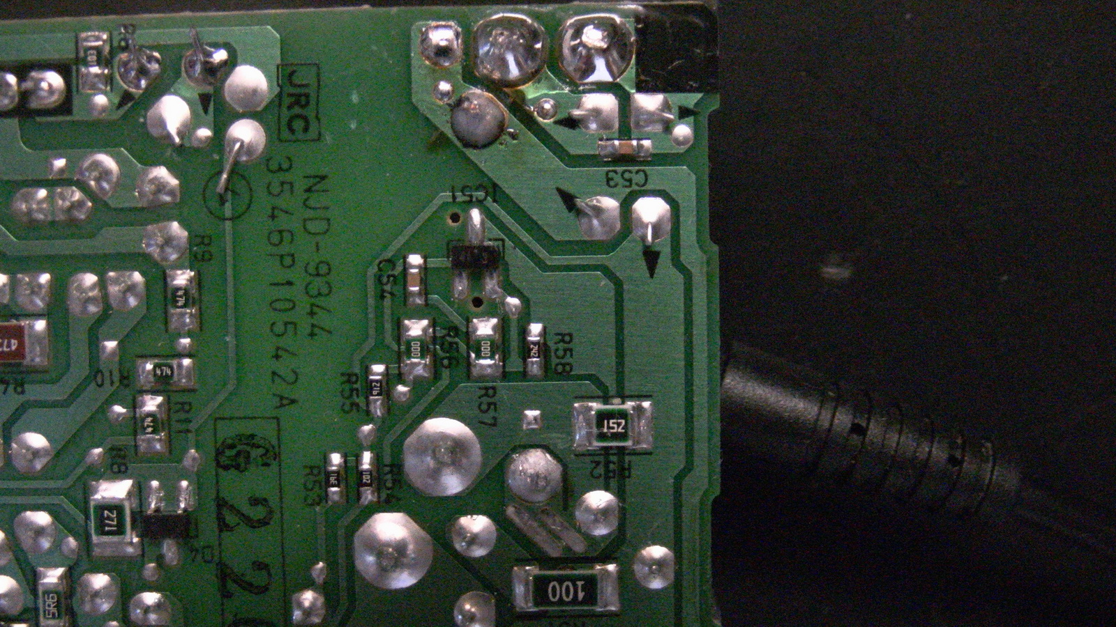

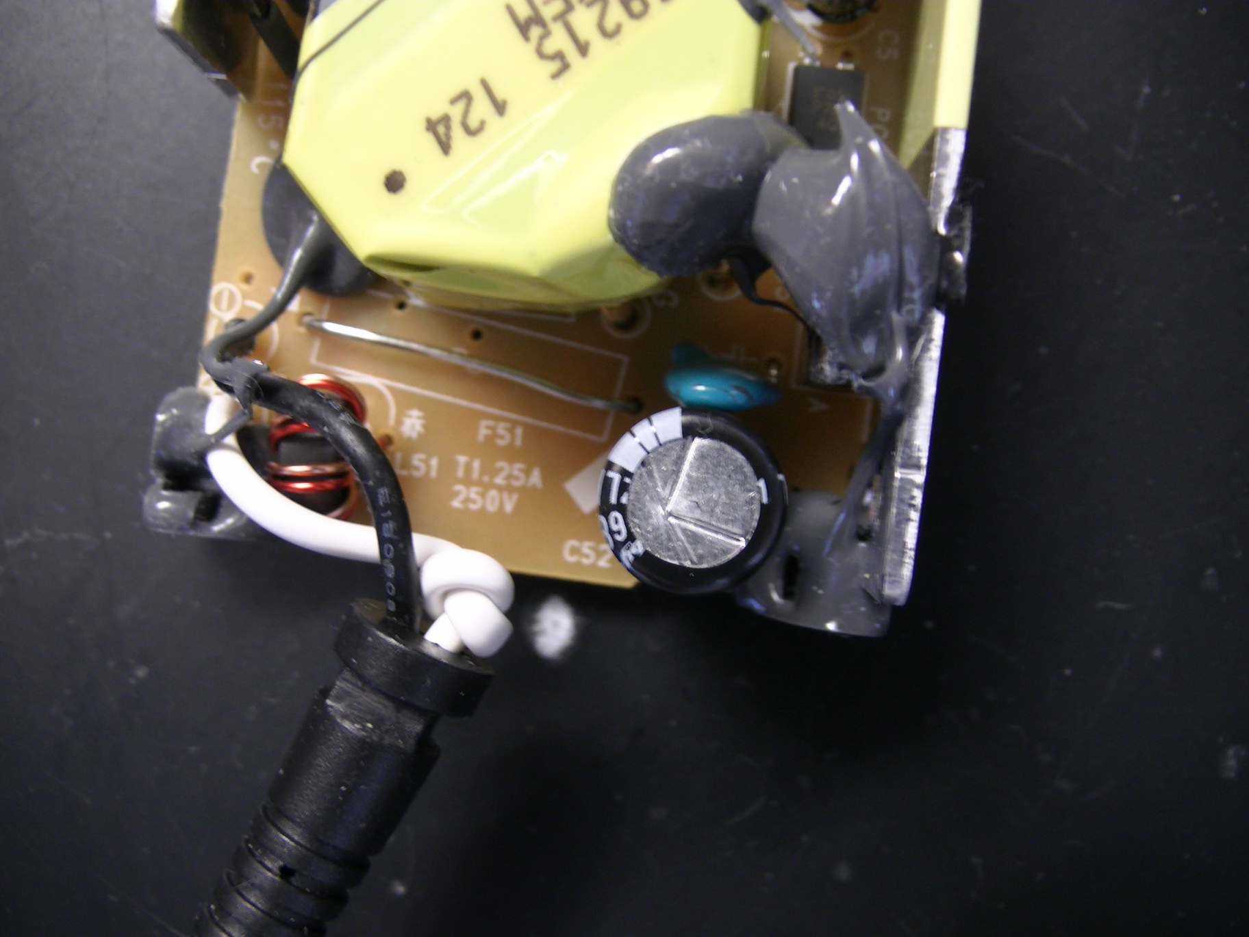

圖中可看到近DC 輸出線位置, 有一條鐵線的東西放在FUSE 的位置..
我看了那鐵線背後的焊點, 發現那個焊點特別粗糙, 帶有大量黑色小點, 暗啞而且凹凸不平...
或許是原裝的FUSE 太值錢了, 所以被拆下了, 但這個機會應該不大...
第2個可能就是原裝火牛之所以被扔掉, 就是因為電源出了問題, FUSE 自動燒斷了, 當當成垃圾運到中國後, 有人發現電源只要把FUSE 換成鐵線IGNORE 保護設計就能用強行使用了 ..為什麼要用鐵線呢而不用FUSE 呢?
我個人估計原因係即使再換新FUSE 也好大機會會立即再斷 , 於是鐵線才成了他們的選擇 ,  而且賣洋垃圾的不會有時間慢慢維修..直接焊一條鐵線焊上就算, 看到有輸出看似 能用就賣給別人, 至於會不會起火死人, 他們才懶得理會,

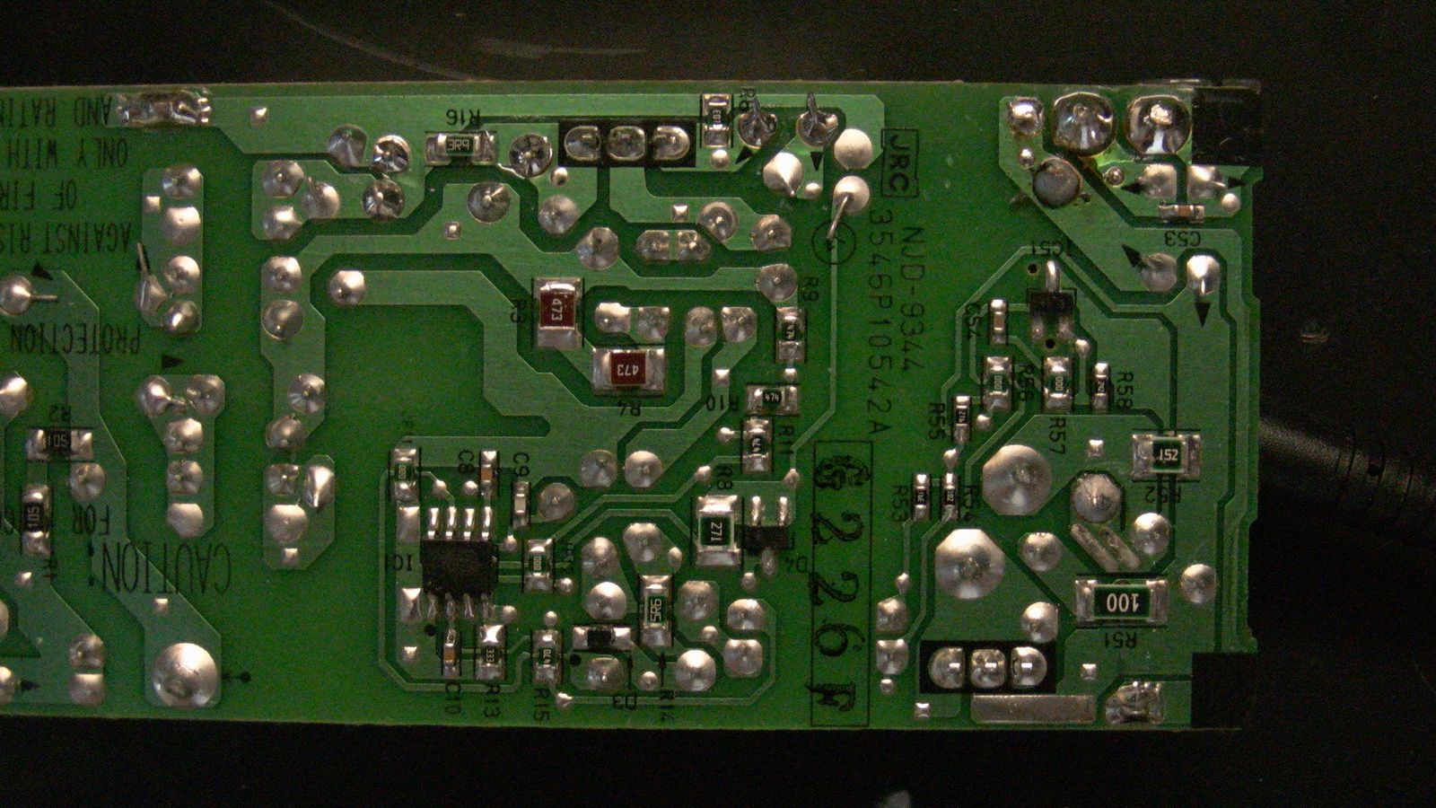

第3個原因, 也是我一直忽略了的, 由GbE 提出了..." 如果 loading 成34w, 而粒 fuse 係 1.25A, 燒咗十年"
原裝位置係裝1.25A FUSE,這是一個好可疑的情況,
因為它從側面說明 隻牛跟本唔係12V3A 牛, 而原本好可能只係一隻12V1A
那張12V 3A LABEL 更大可能是後來加工做出來的..LABEL是任他們印的。 那麼隻牛到底係咪SONY 就好成問題了....
但不知上面個情況,除左要用鐵線取代FUSE 令大電流通過外, 是否會同時需要令電源的過載保護失效呢?  而當中會不會引申到其他安全問題呢? 這些都是令人感到擔憂的,所以個人建議買這類電源要非常小心。

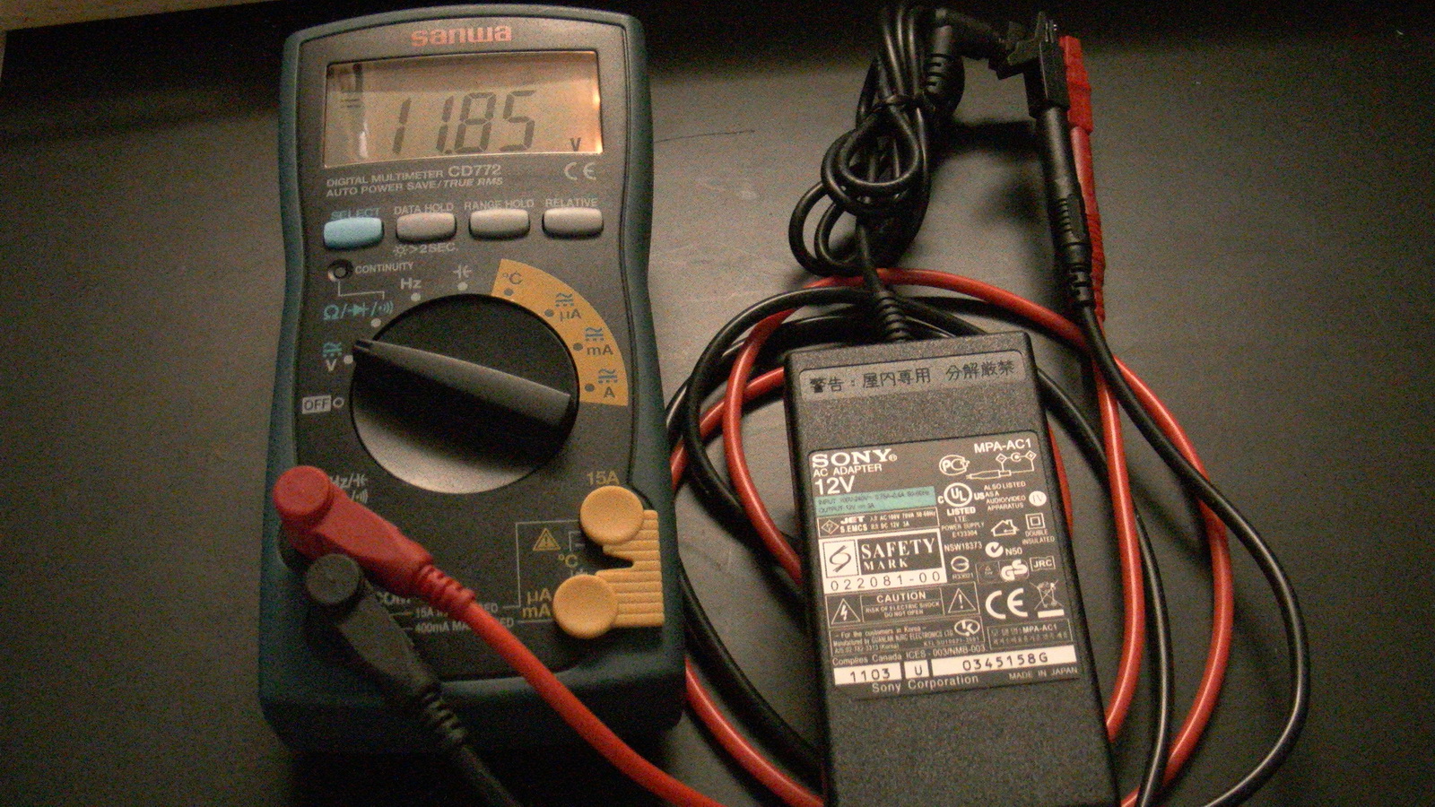

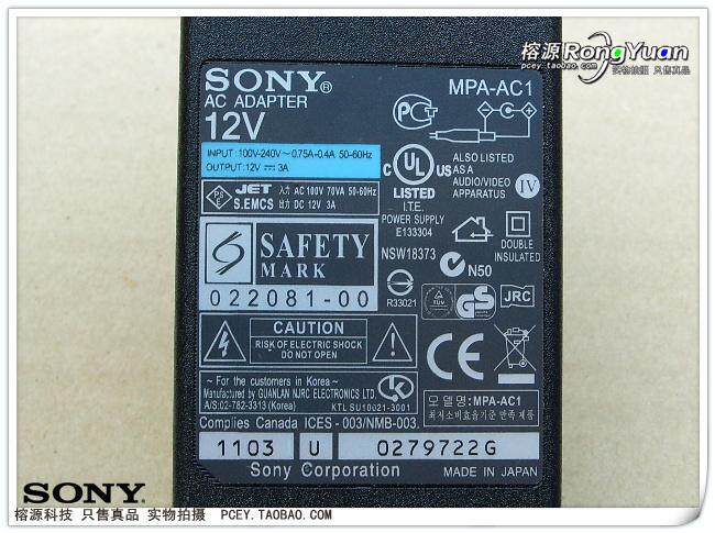

因為張SONY Label 是有玄機的,  由於小弟懶得再影, 用現成的圖
最右下角是MADE IN JAPAN.
左下角FOR THE CUSTOMERS IN KOREA 下面有一行MANUFACTURED BY GUANLAN, 而GUANLAN  是在中國的 我CHECK 過日本沒有一個地方叫GUANLAN...
由於這LABEL犯了一個低級錯誤...
所以我的看法張LABEL 係非官方的

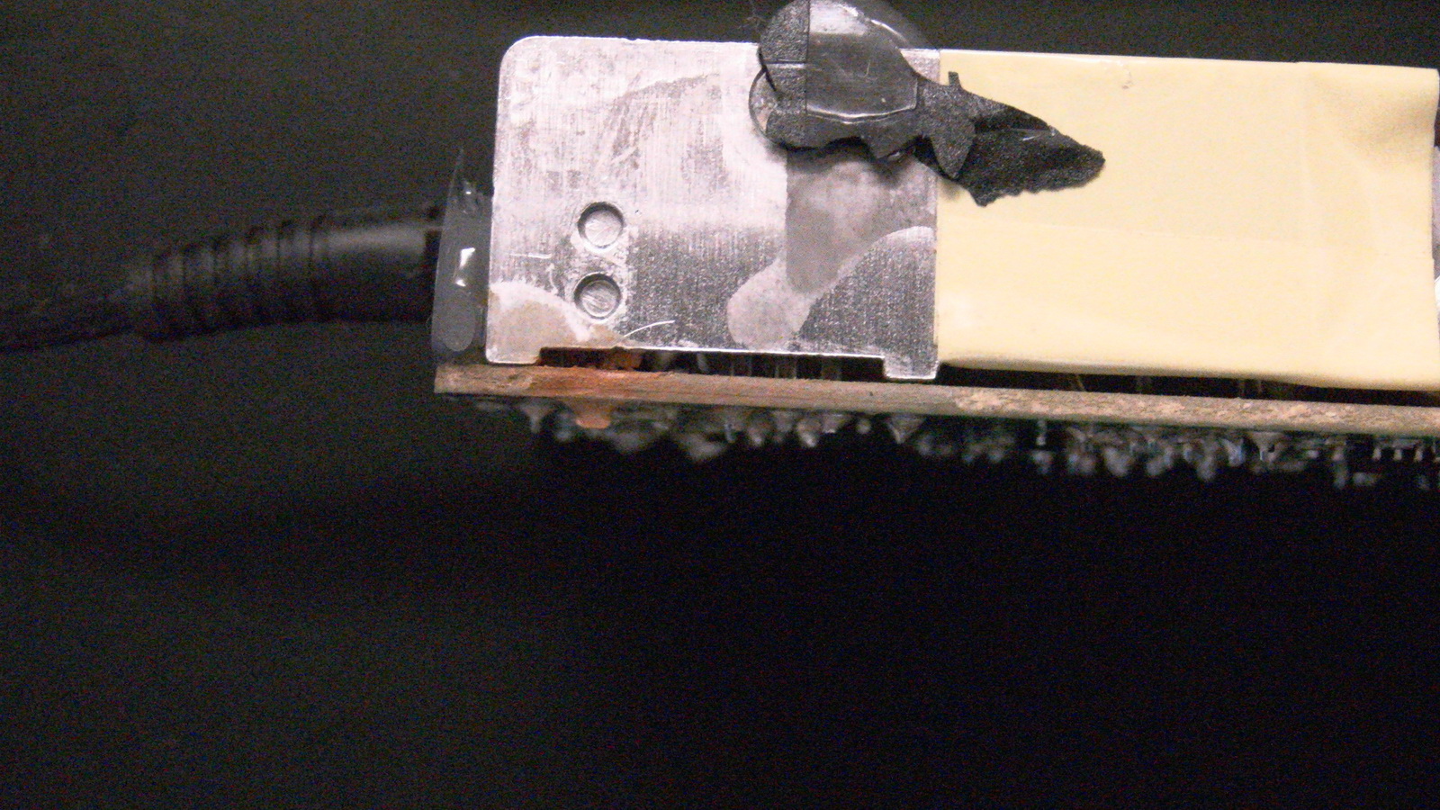

特別感謝 #112~#113 熊師兄和benny兄 告知隻牛是高仿的...
同時我只能感慨強國實在太強大了...因為我一直都沒看出它是高仿的...
互相比較之下, 原裝的原來是有銅片散熱 高級好多...
既然是仿造的...那麼我對它的品質就不應抱太大的期望了..那條鐵線更加時小事一件..

師兄疑心太重了,有部份火牛是需要改裝後,才能有輸出,只係改裝技術欠佳
樓主你的分析存在很多誤解同理念成見,根本呢類電源牛無須在輸出端加安灰士,大多數設計時已有過流及輸出短路保護!
