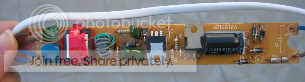

係一個月黑無風o既晚上, 房支超薄孖光管其中一條熠熠漾漾,
唔夠半分鐘就香o左, 去返間電氣舖話無淨牛買(可能太cheap),
要成個換, 離晒譜.
拆隻牛諗住撞下彩試下配唔配到.(不過打定輸數)

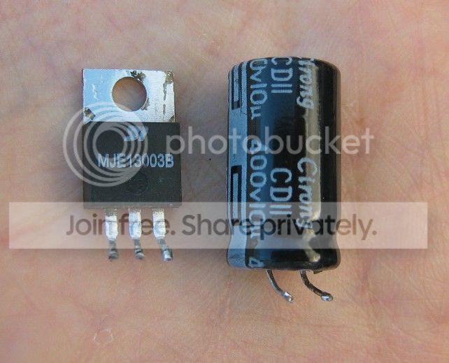

見個400V 10nF電容大肚有o的出汁(實測剩返~2nF ), 試下傳說中o既換電容大法, 結果.....Fail
上網搵下有無攻略, 有個寫得唔錯.
http://www.go-gddq.com/html/s28/2010-01/479711.htm
燈絲間電容擊穿? No, 電阻死? 唔肯定(in circuit test, 懶得拆)
度Diode終於搵到寶, 有一粒擊穿o左, forward voltage得0.03V
拆出o黎再度....無事, 順藤摸瓜去到粒NPN管(TO220 MJE13003B ?),
係佢喇, 三極已經完全打通, 零件(BUL128)只有囉已前換出已死o既牛拆出(燈絲間電容擊穿)
終於攪掂, 咁大個仔第一次電子維修成功. (彩數不可少)
右邊粒NPN同電容已換
大家一齊瞻仰遺容
