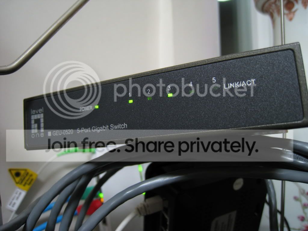

最近想買番個 Giga 分綫盒用,  但好多師兄都話有高温問題 !
今日走去買個 Level-Oxx 的 5port 盒,  番到屋企插隻火牛,  用它表測電壓,
原本 DC 5V output 的牛火,  竟然有 DC 7.1 V      足足 over 40% 有多,
怪唔之得會有人話熱啦 !
我自已打算去買番個準小小及質素好的火牛,  因為個盒長開,  始終安全D好,
小弟奉勸各位朋友,  如果發現温度過高,  出街最好關掉電源, 或找個好及準的火牛.

係咪插住個switch黎量?呢d火牛冇loading時係會量出較高電壓。。。
回復 3# kitsook
冇loading.

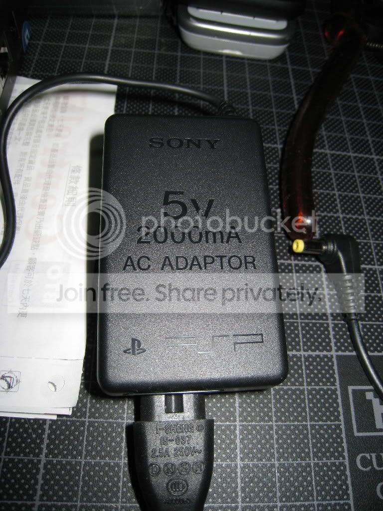

正當我頭痕之祭,  發現舊 Sony PSP 的火牛正是 DC 5v,  還有 2000ma,  於是發揮 DIY 精神...
搞掂 !  開左 45 分鐘後,  鐵盒底的温度完全正常,  連温暖的感覺也沒有,   成功左啦.
真係估唔到原來原因係隻牛度=.=+
kitsook 發表於 2011-8-26 21:10
雖然係咁, 但係質素較好既火牛, voltage regulation比較好, zero loading下誤差都冇咁大
btw, 我有隻9V 1000mA牛, zero loading下output 11.7V

Sony 隻牛真正電壓 DC 5.4v  no load,  誤差少於10%
現在温度跟之前一樣,  完全無上升.

PS:   原庒的插頭跟 PSP 火牛的插頭 size 不一樣,  請大家注意 !
你隻牛係咪爆咗cap呀?
我有隻3com牛都係日久失修, 電壓由12V上到15V.
但最緊要係, 你有冇試過有load咁去試 ...
7G 發表於 2011-8-27 11:34
如果無Loading 5v出到7.1v, 咁大誤差我唔會再試佢
    以前D線性火牛(好重O個D)好少有問題, 但係效率低同淨插唔用都要用電
仲有火數一大D就大件好多
