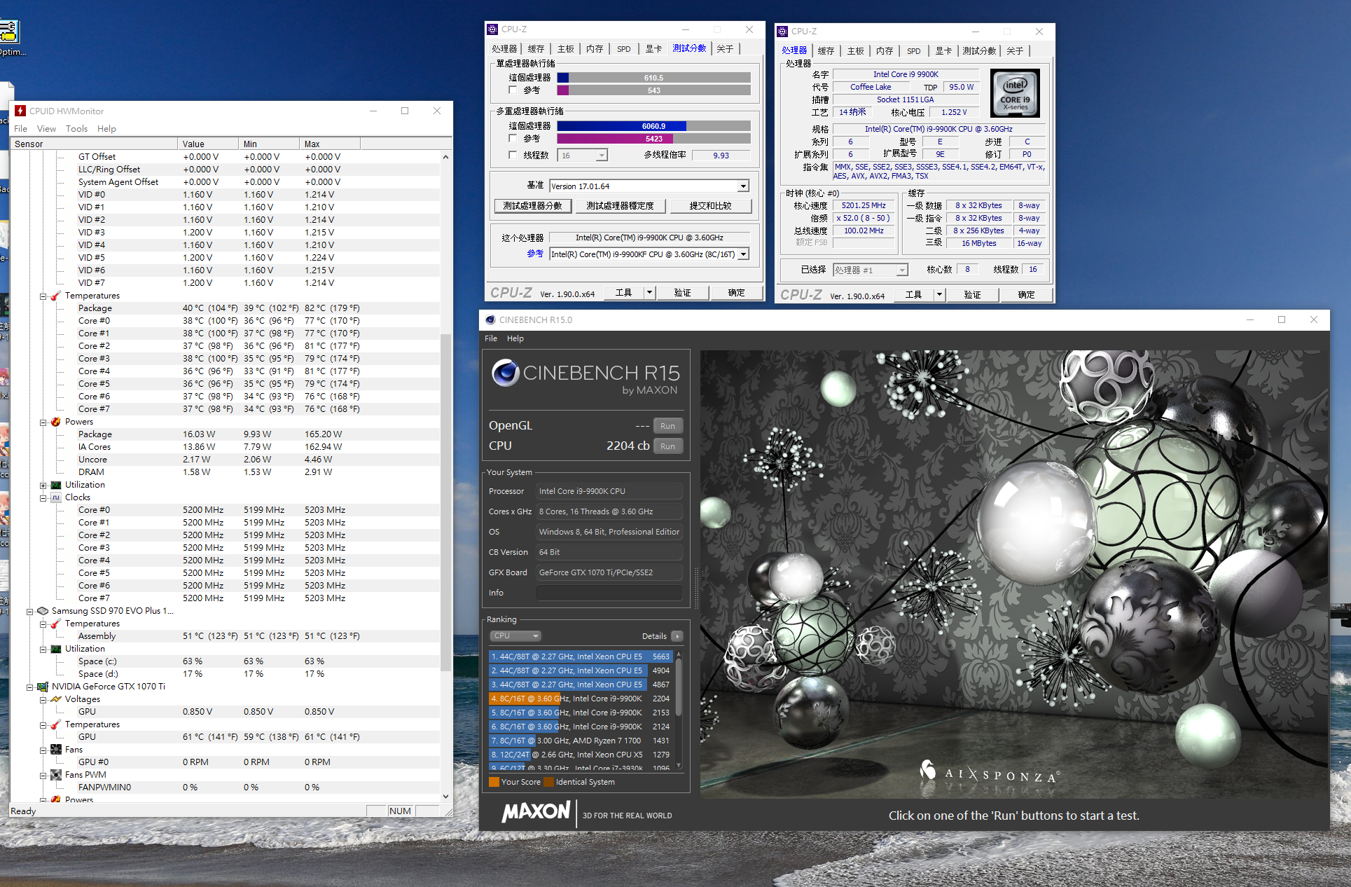

單烤 FPU 造成的高熱, 我相信除非使用制冷機, 否則電壓再低也不能通過 5.0Ghz 不降頻/過熱保護
所以為左其他應用可以在散熱足夠的情況下維持 5.0Ghz(or higher)
我設置了 PL1 168W 8sec PL2 210W, 220A
通過 CR15 (連續5次, 不能降頻)電壓加 0.04V - 0.05V 通常可以滿足我上面的設定
其實到現在, 除左烤FPU類的測試是會降頻外, Rending Video 等用 AVX2 的情況也沒有降頻
註: 我用弱 LLC, 電壓用 Offset Mode, 否則係自動節流前會過熱保護(黑屏重啟)

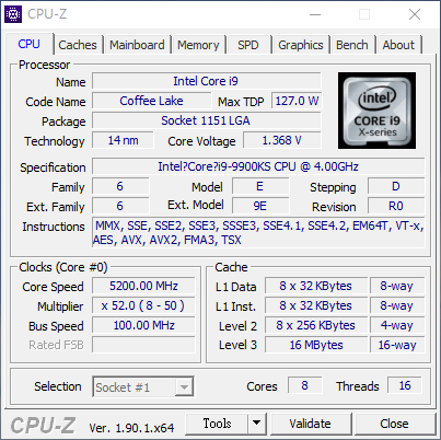

你看下兩張圖, 其中有張係9900K P0 來, 電壓仲低過 9900KS R0
回覆 19# 冰水半糖
    我見過好多P0一般體質好過R0 可能後期D 99K比人試曬體質去做99KS
