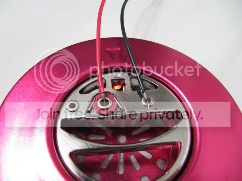

試下唔好用原裝果個點火器,出去鴨鴨,買個3粒2a的電盒,直接用紅黑兩條線接去懷爐果兩個contact 位

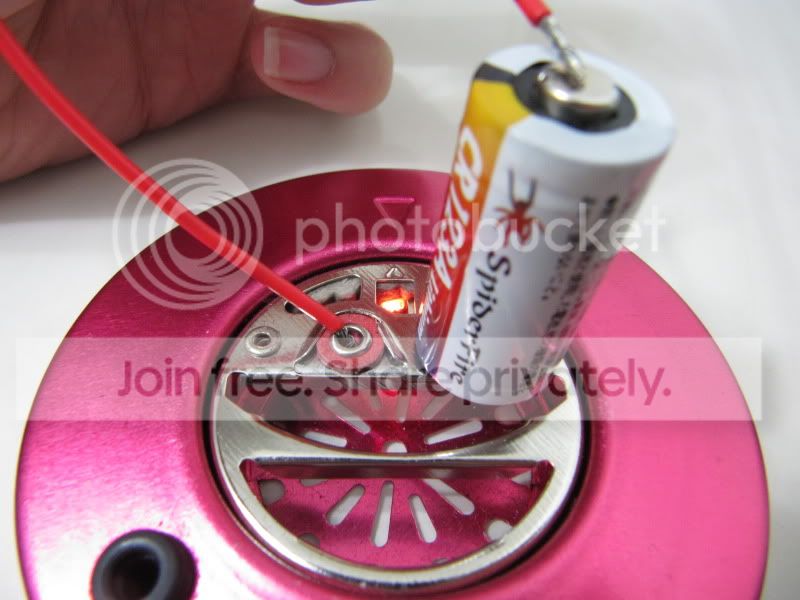

第2個方法,用粒cr123a 的鋰電,都係條線接去懷爐果兩個contact 位
原裝果個點火器,粒電足電時可能5-6秒就ok,但少左d電的時候已經覺得唔係好夠力
今晚返去我兩個方法都會影張相post 上黎
本帖最後由 ktp11542 於 2011-1-18 19:16 編輯
如用電盒就跟以上方法,電線不用分正負都得
用鋰電的,電尾(負極)直接掂去黑線位,用一條電線掂著電頭(正極),再飛去紅線果個位
以上方法都係5秒到,視乎條發熱線有幾紅(電力的多少)

更正cr123a是3v 鋰電......
不過我唔會好似你咁,吓吓你都話要切.一生人之中, 可以有幾多嘢切?
鋰電也只是3v...,那是電流輸出的力水大過aa電的因數了.
如果用aa充電.三粒may work. 或者一粒鋰充電3.6/3.7v.
