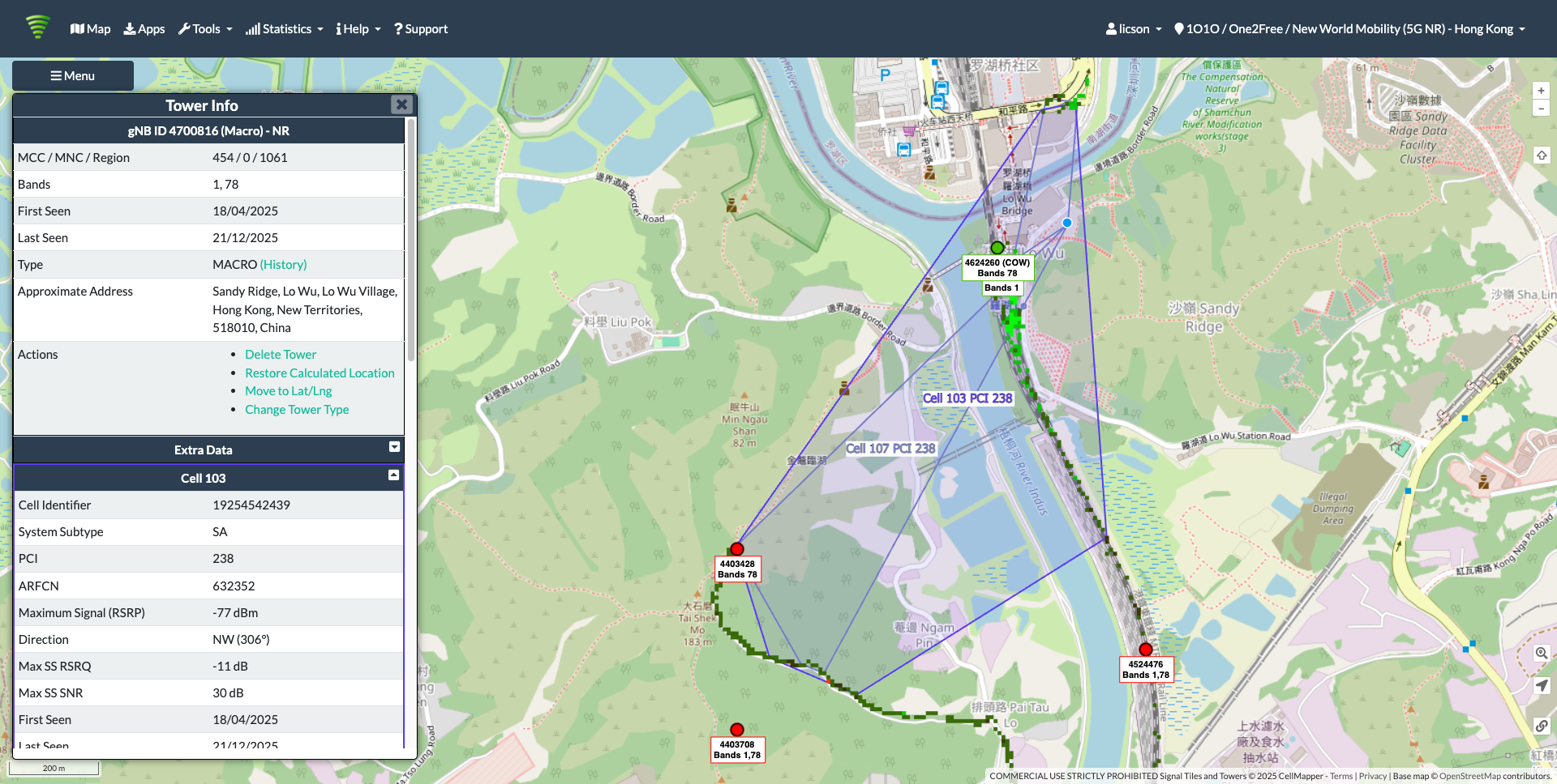

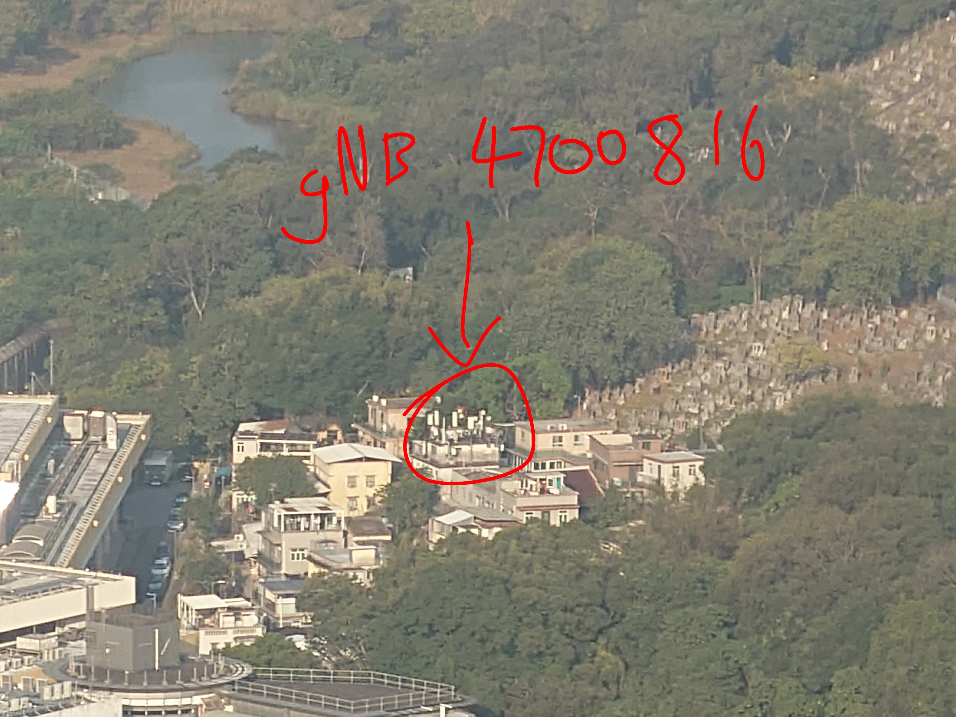

日期:21-12-2025
地點:羅湖大石磨
測速位置地圖
測速結果
SeqBand #SS RSRP (dBm)SS SINR (dB)DL (Mbps)UL (Mbps)Idle Ping (ms)
178-99114011.619
278-103-457.31.0746
378-96-71272.3234
478-89110432.015
578-105-217644.020
678-97-358.54.6622
咁偏僻嘅地方都收到 N78 黃金頻譜信號,已經唔錯,速度大部分時間都可以超過 100Mbps 已經夠睇片等等用。
呢個山頭似乎唔少地方都係由 csl 係羅湖村嘅基站覆蓋過去。

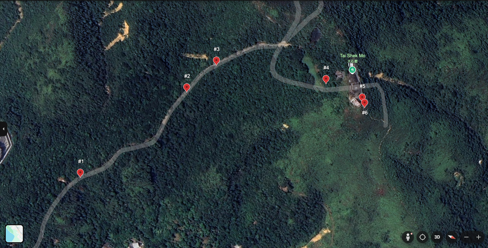

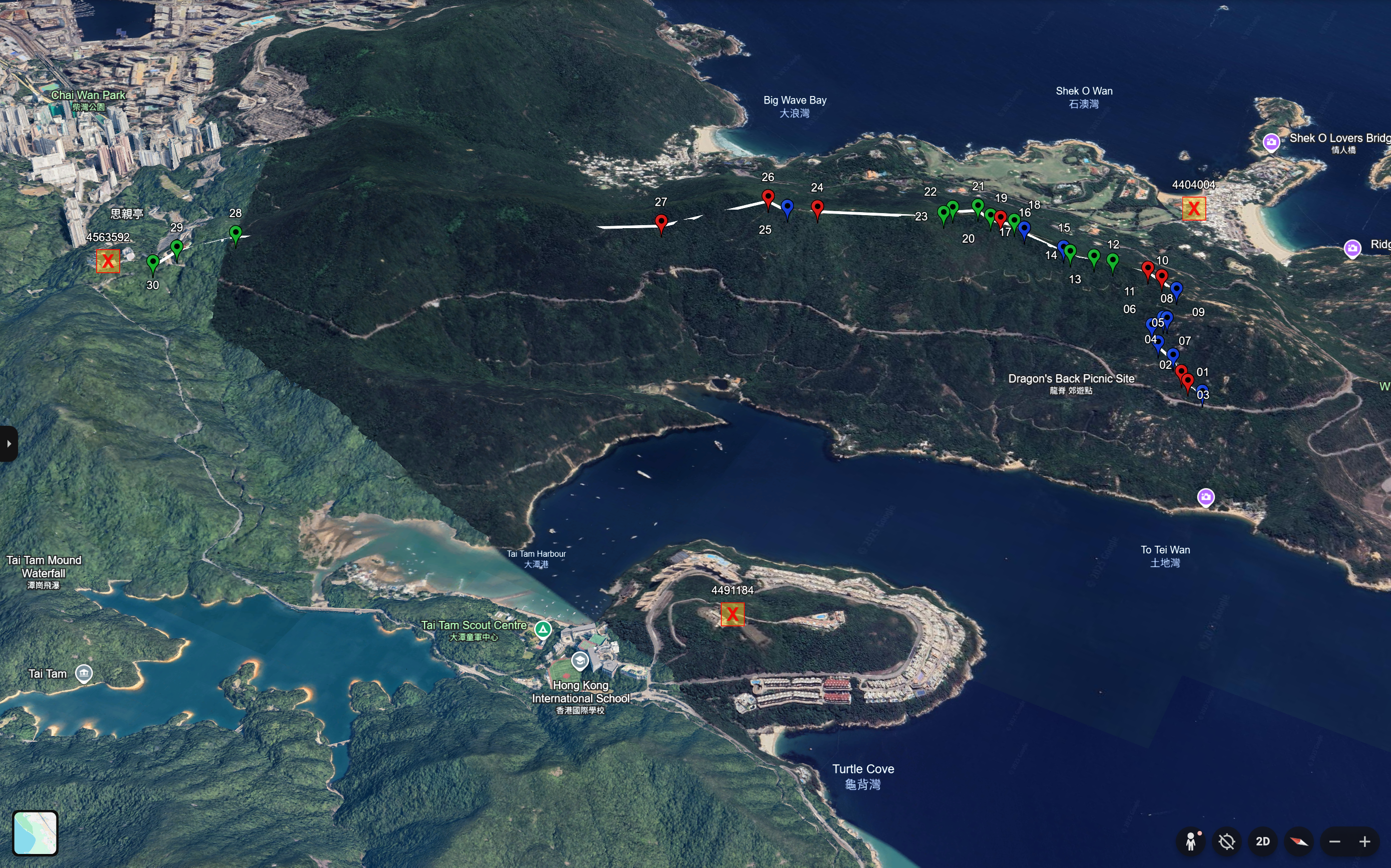

本帖最後由 licson 於 2025-12-24 13:10 編輯
回覆 963# licson
怕大家未必識得開 KML 黎睇,我寫成 table 好似方便睇啲。不過 KML 裏面數據比較詳盡有齊經緯度同埋 cell ID。
測速點地圖
測速數據
#BandNR SS RSRP (dBm)NR SS SINR (dB)Speedtest results (Mbps)
1n78-10412163 ↓ / 6.56 ↑
2n1-87-436 ↓ / 5.56 ↑
3n1-971221.5 ↓ / 6.52 ↑
4n78-1027150 ↓ / 7.4 ↑
5n78-941254 ↓ / 53.3 ↑
6n78-863262 ↓ / 43.5 ↑
7n78-863402 ↓ / 16.1 ↑
8n78-953296 ↓ / 48.1 ↑
9n78-10612193 ↓ / 22.7 ↑
10n1-74946.6 ↓ / 15.3 ↑
11n1-83350.5 ↓ / 7.2 ↑
12n79-975256 ↓ / 8.1 ↑
13n79-10521355 ↓ / 12.1 ↑
14n79-964337 ↓ / 18.3 ↑
15n78-938193 ↓ / 28.3 ↑
16n1-91223.2 ↓ / 0.59 ↑
17n78-9220358 ↓ / 24.7 ↑
18n79-988131 ↓ / 6.95 ↑
19n1-99124.5 ↓ / 1.03 ↑
20n79-102122.7 ↓ / 1.99 ↑
21n79-9310146 ↓ / 14.4 ↑
22n79-935317 ↓ / 20.7 ↑
23n79-9411323 ↓ / 14.1 ↑
24n1-87339.3 ↓ / 0.9 ↑
25n78-9020414 ↓ / 39.4 ↑
26n1-108431.1 ↓ / 0.1 ↑
27n1-104-27.85 ↓ / 3.76 ↑
28n79-9813137 ↓ / 6.89 ↑
29n79-7923440 ↓ / 58.4 ↑
30n79-8522520 ↓ / 26.1 ↑
大部分係龍脊頂嘅時間都可以收到 N78 甚至 N79 信號,間中遇到遮擋會跌落 N1,唯到達龍脊交匯處落山時一段平路(27 及 28 點之間一段空白)皆只有 N1 覆蓋所以就無特別做測速。
