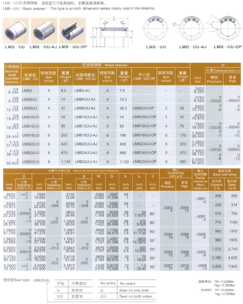

本來想換直線軸承,
但呢部機係用公制 (LMB6UU) 淘寶價都 3X 一粒
英制 (LM10UU) 可以套到入光軸, 但外徑太 ...
dtom 發表於 2013-2-26 20:24
LMB6UU 內徑只有 3/8" , 即係 9.525mm, 入唔到 10mm 光軸喎
