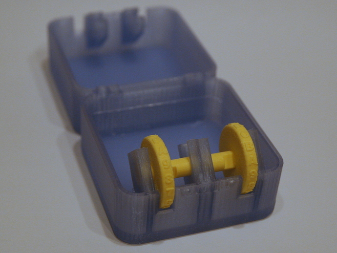

回覆 10# johnnyson
鉸位唔食力 ...
盒及盒蓋, 分唔到件印 !!!
盒頂的兩個制呢 ?
這設計FDM 3D printer冇可能一件印,印到都唔會靚。
回覆 11# fred2088
    盒頂的兩個制 係密碼鎖可以擰同樣留1MM直徑
回覆 12# 高級嘍囉
    點解? 門鉸地方嘅虛位唔係會自動留support比佢print咩?
咁用雙頭機,水溶料做support都冇話唔得嘅。
回覆 15# 高級嘍囉
    又唔洗咁高級 用返單頭再自己met 走supporter
.......... 類似錢箱?
不如拎舊錢去買個鐵嘅
有時 expectation vs reality 係可以爭好遠好遠
其實樓主 AND/OR 設計者
求其 download 一個 slicer 模擬下就知有機會出啲咩問題
呢個圖如唔拆開印,單頭機好難做到你預期效果。
如真喺要一件過印,15樓嘅ching講嘅方法是最可行

本帖最後由 alancck 於 2018-11-30 13:18 編輯
95.5X137X140 mm ~220g
有字有鉸
想問邊到有3D print 服務
或者有冇ching 可以幫我print,可以比錢(希望200H ...
johnnyson 發表於 2018/11/29 22:13
你舊野嗰鉸位如果唔係另外用料插入預留1.75窿嚟插條PLA/ABS, 咁就要一體成形, 但就算做到, 嗰鉸位嘅強度都會好弱...
不過用單料單頭都得,但係support要好好咁去設計,之後都有排磨...
樓主師兄,張圖好朦,啲尺寸睇唔清楚,可唔可以up張清啲嘅呢?
