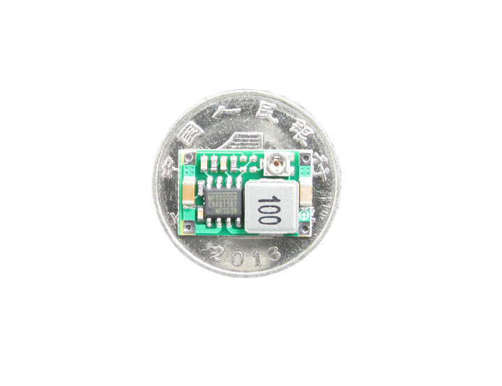

建議用 mini360 / MP1584 或類似可調降壓模塊
https://detail.tmall.com/item.htm?id=542522209178
呢件已經可以長行 1.8A
