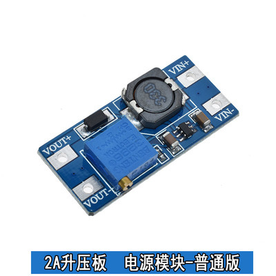

收到嘅係玻璃杯兼LED係細貼片三併三串, 用CL8607做降壓驅動,
實測要保持光度輸入最少要有~10.5V, 洗濕個頭唯有再淘MT3608升壓板
再續.....
塊升壓板set好10.5V後用單鋰電試過無問題後開始裝機.
