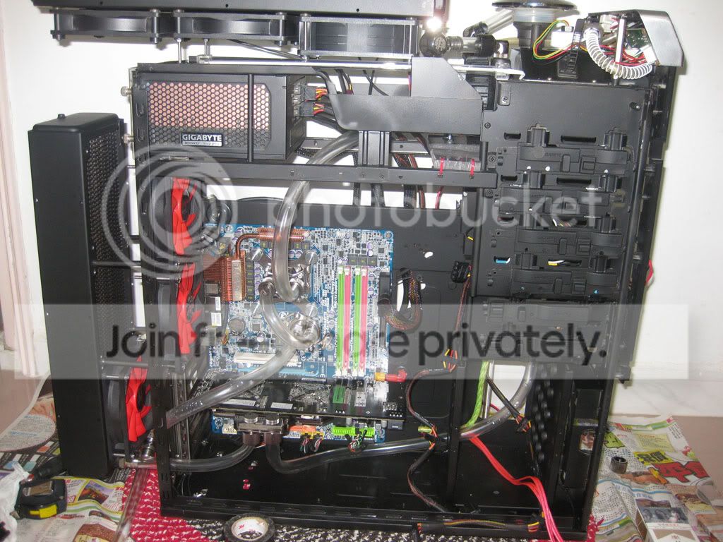

先看圖..遲下補上機圖同溫度圖:

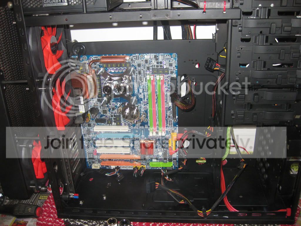

將所有要開既位..再鑽既洞鑽好.同時預埋走線位

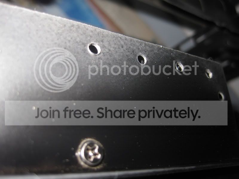

因為"啡毛超"既冷排並唔係M4鏍詩.為方便自己..將冷排上既洞位全都鑽左M4牙..
左邊的是鑽好的M4牙規洞...右邊是本身"啡毛超"既鏍詩位

將機箱要裝冷排位置全鑽上M4牙規

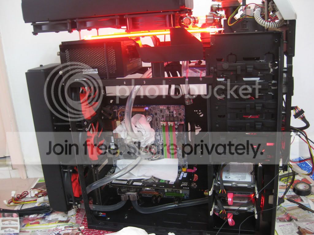

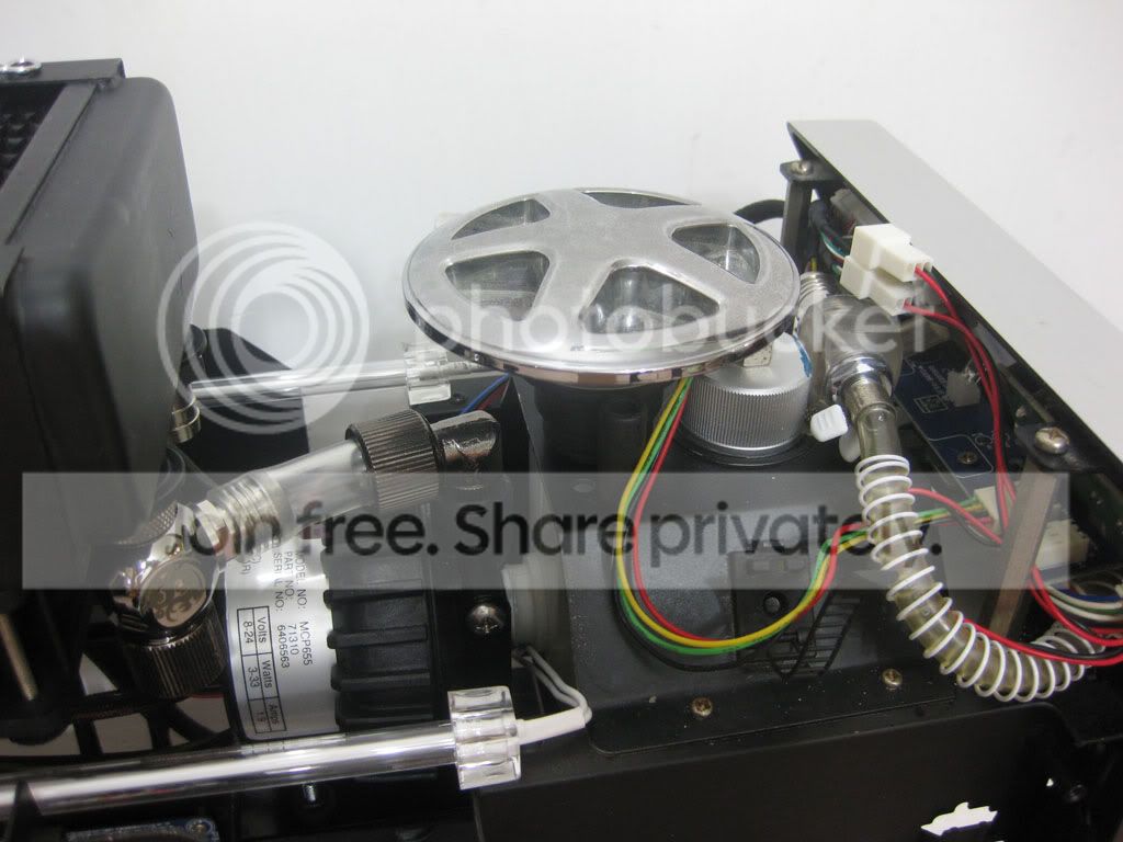

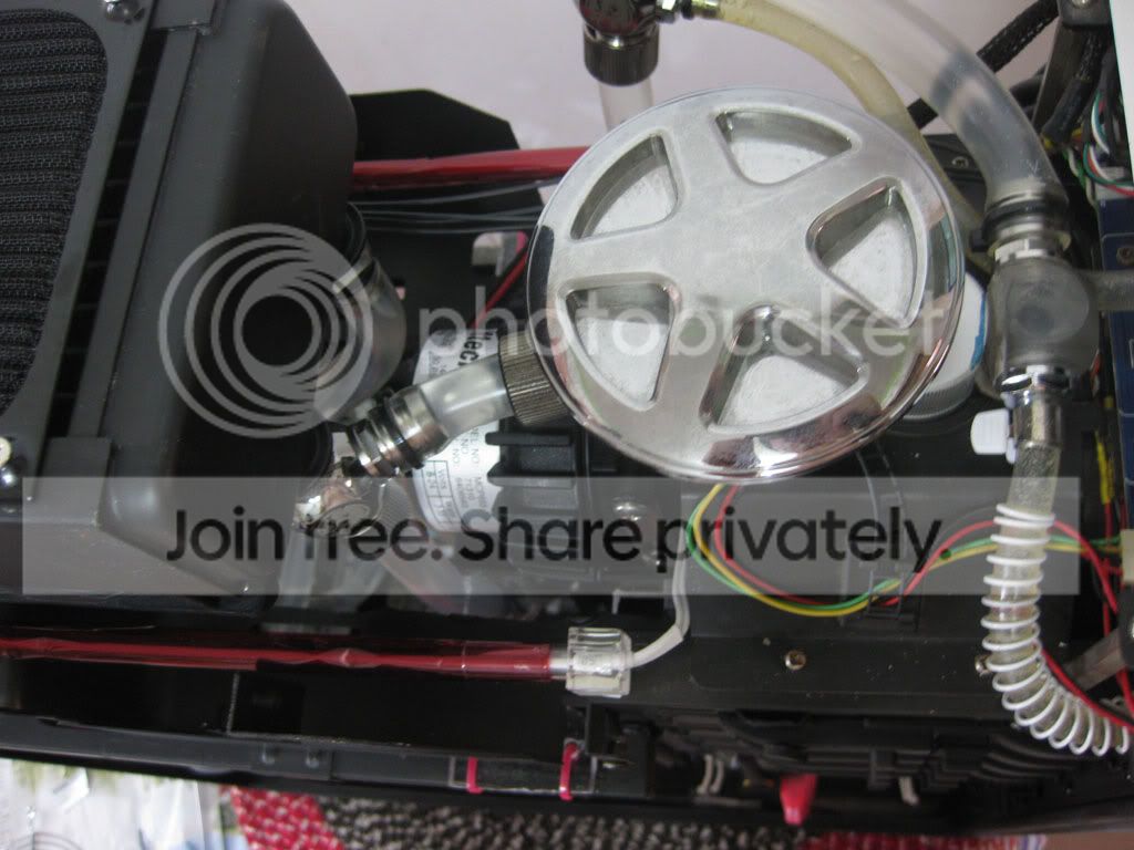

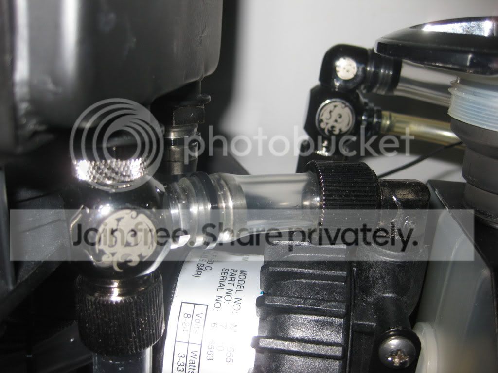

呢個係原本跟機箱既水箱.水箱唔大.但係就無位再做其他野.本身個水箱預設有低水位警告.當水箱內既水少到一定既位置會發出響聲警告機主..要諗諗計將水箱和泵接合...再要加入水位..

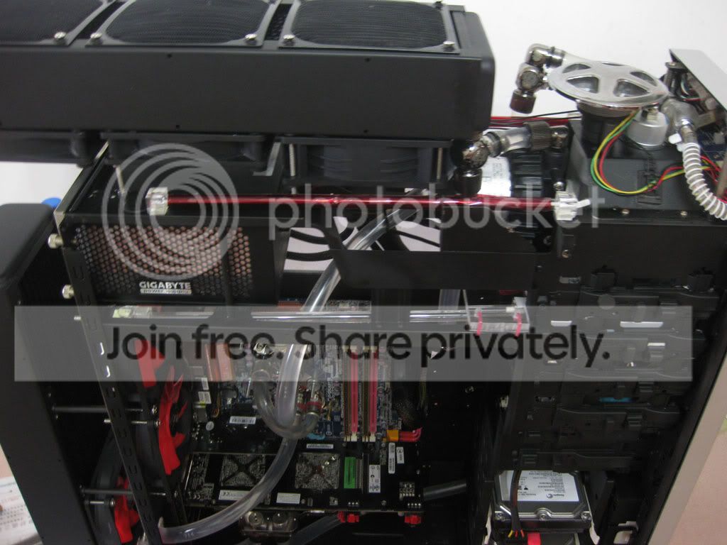

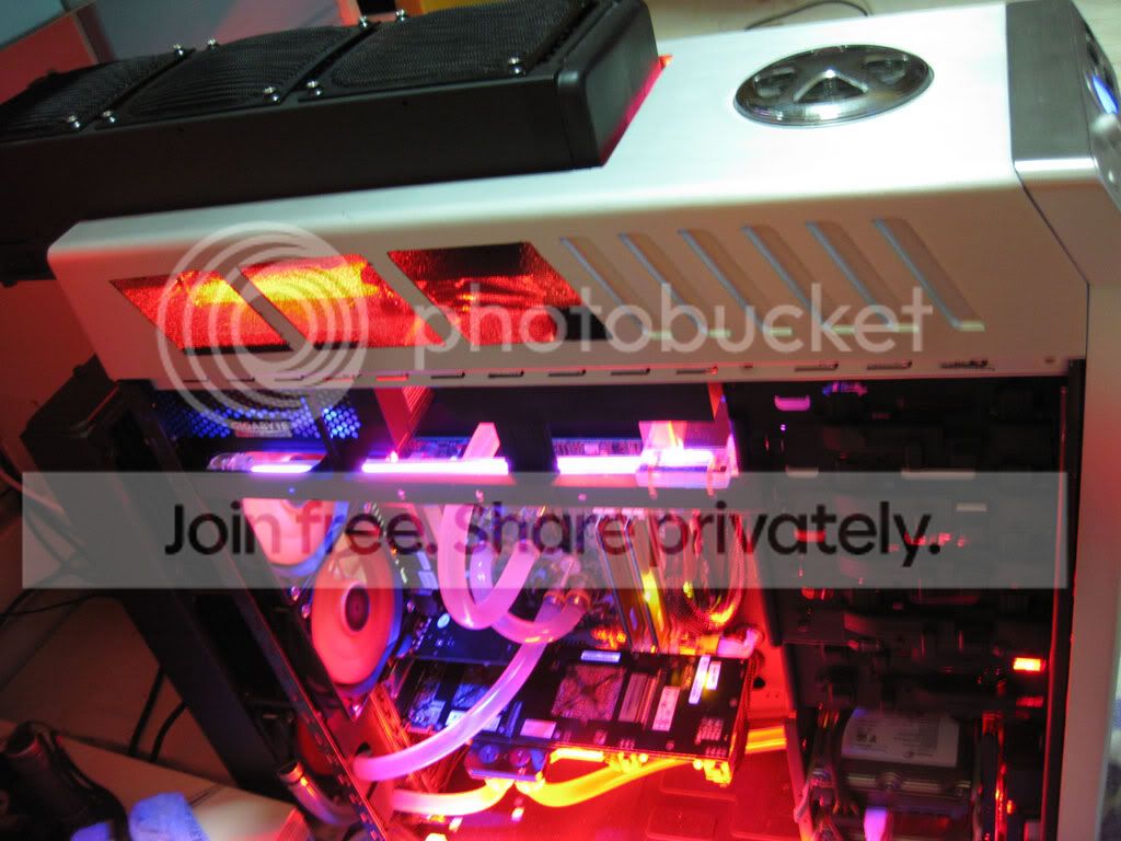

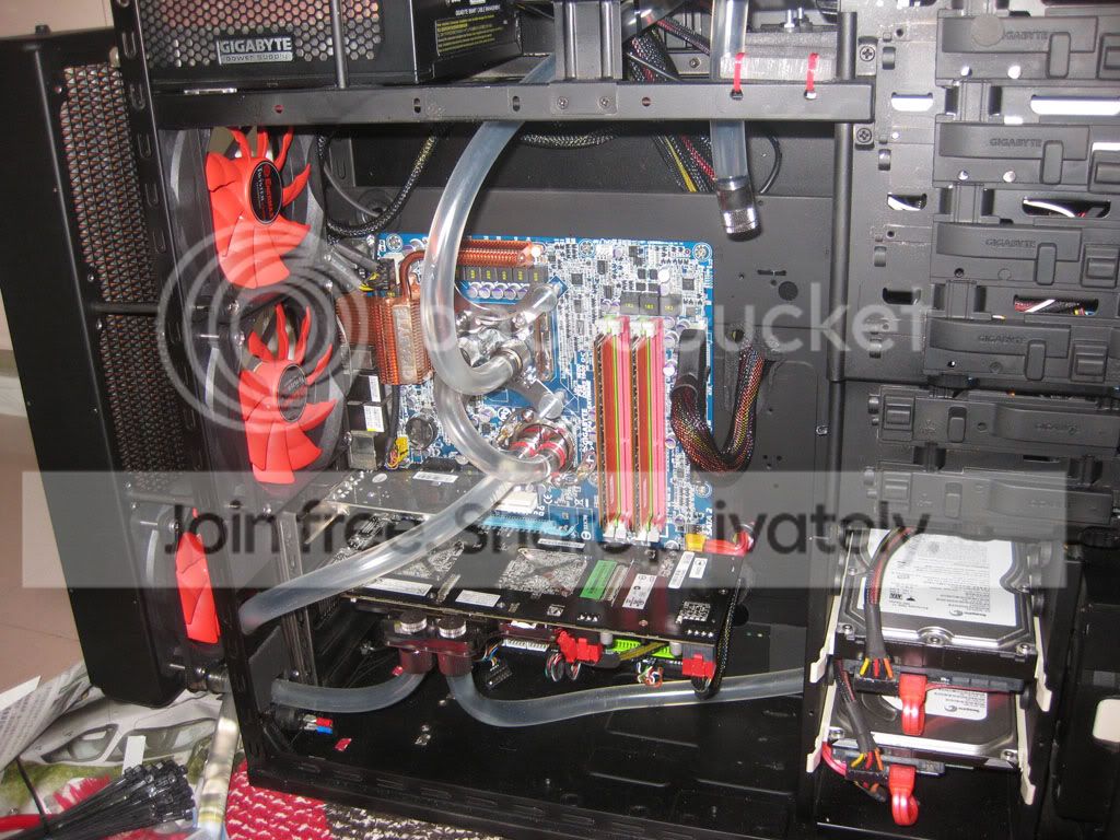

初形...時間關係..."啦啦林"求其放其張上黎睇睇.

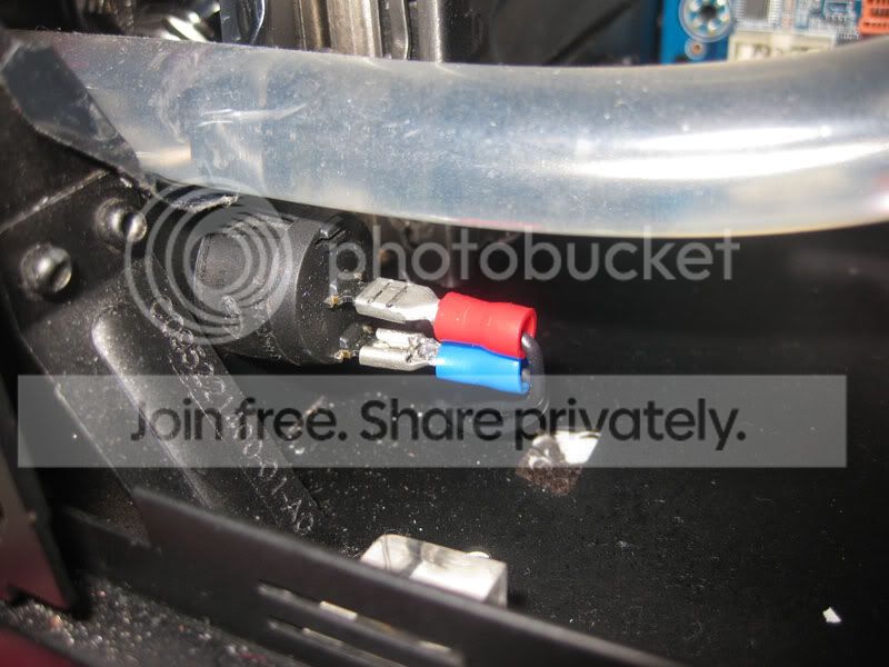

外接電源...準備試水

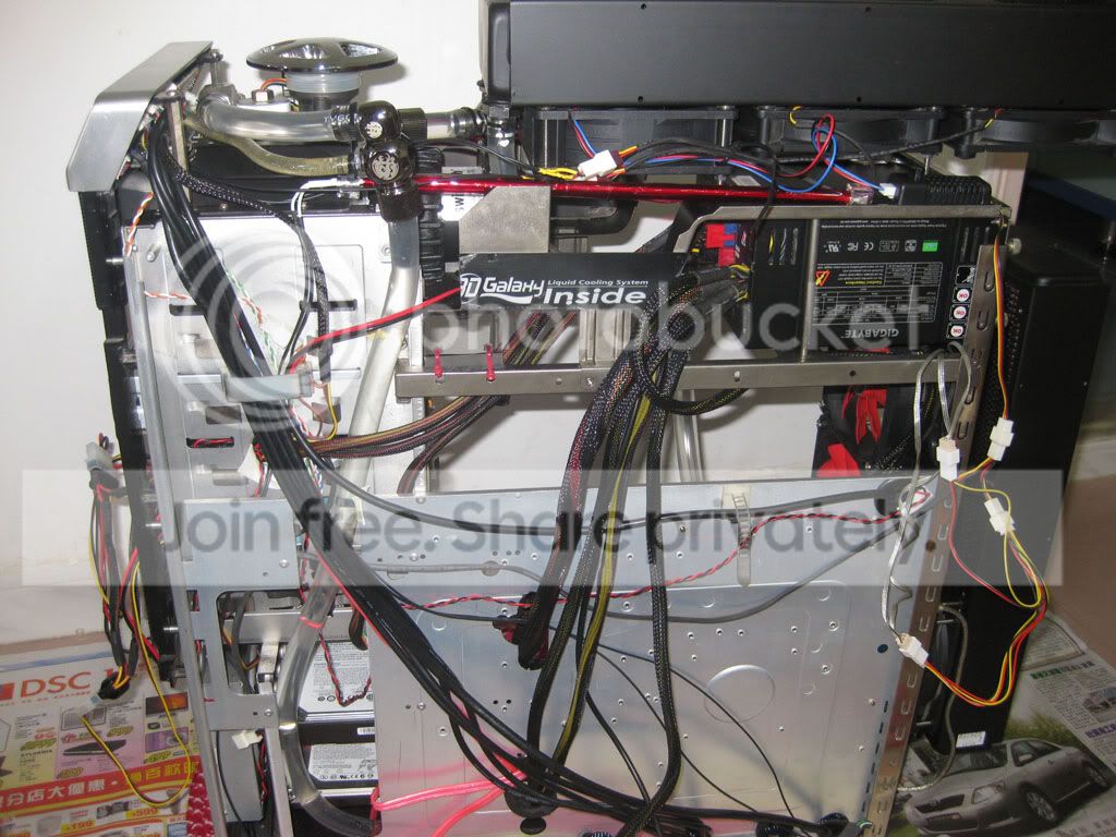

不太想公開的背面."醜"
先試水幾日再換水.小弟以設了兩個放水位.高低位各一個.

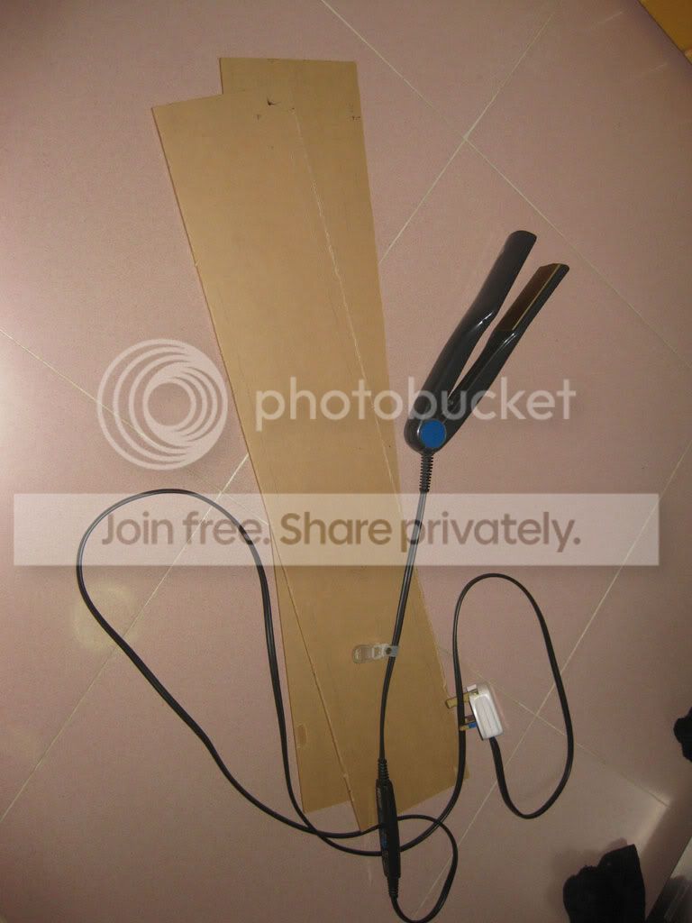

用這兩張膠片把機箱和冷排攘合...希望能夠美觀一點

前幾日換水同換喉.換冷液..都算順利.入面D水都變了米白色.
明顯睇到新換上去既喉同舊有的喉有明顯分別.
當放晒水..再洗過入面D野後.先入水冷液.前後試左2次水.

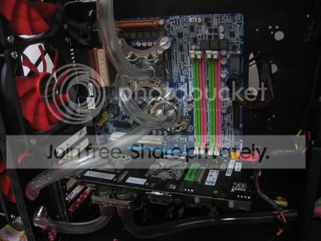

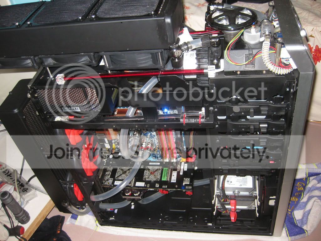

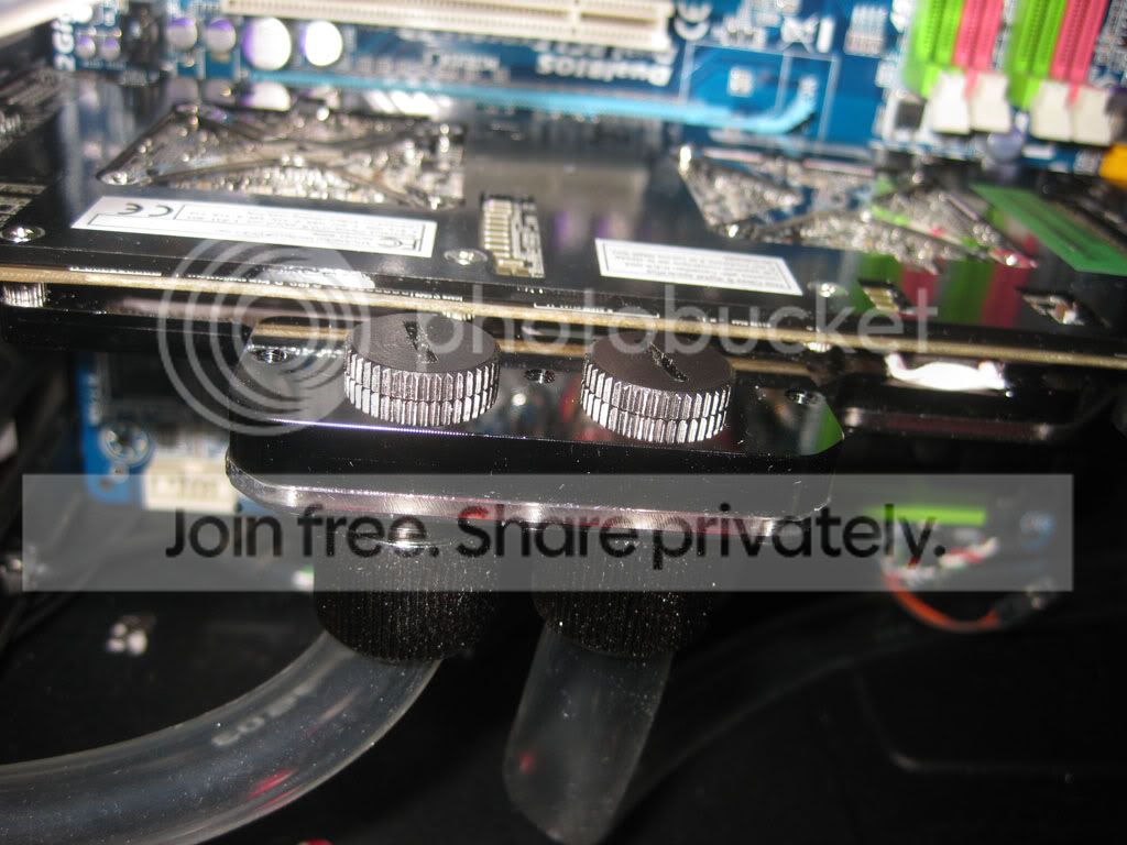

第3/4張圖
好明顯唔係Koolance
