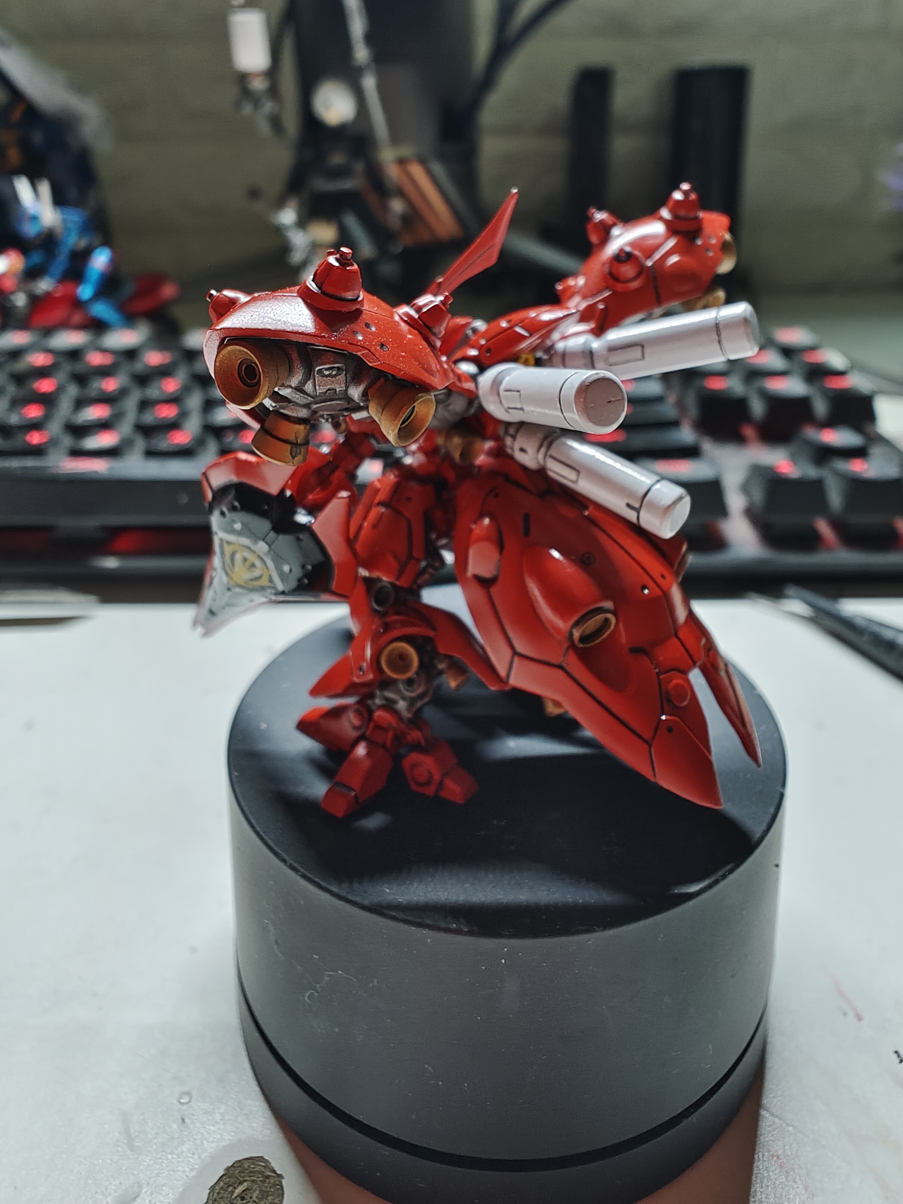

上個月WFH多左時間, 第一次用多層疊色做陰影既作品
因噴油層數多加上屋企大塵, 唔好錯痴塵得太過份又要抹油重噴
應該係我用得最多時間既一部, 可能多過2B部飛行Unit (9S部影色到左都未搞 )
到頭來竟然係代工作品, 已比Fd
由於parts細, 放窗邊風乾時支夾唔生性夾唔實, 彈左幾粒parts落街,
假組後拆件時又扭斷左隻手, 唯有係自己隻Wind到拆件, 得閒將果部整成劇長版大破ver.
雖然耗時長挫折多, 不過製作過程開心過壽頭屋隻A.I.S.好多
加工A.I.S.既心態係仿如受昆完, 盡人事可以執得返幾多爛鐵呃自己
笨大既模型加工時係覺得一路將本身已經抵玩既野, 不斷添加新價值上去

琺郎油的手油地獄慢速前進中
全裝甲邊緣和内側用琺郎油慢慢填色再用松節水抹走多餘部份..............也頗累人的
琺郎油的手油地獄慢速前進中
全裝甲邊緣和内側用琺郎油慢慢填色再用松節水抹走多餘部份..............也頗 ...

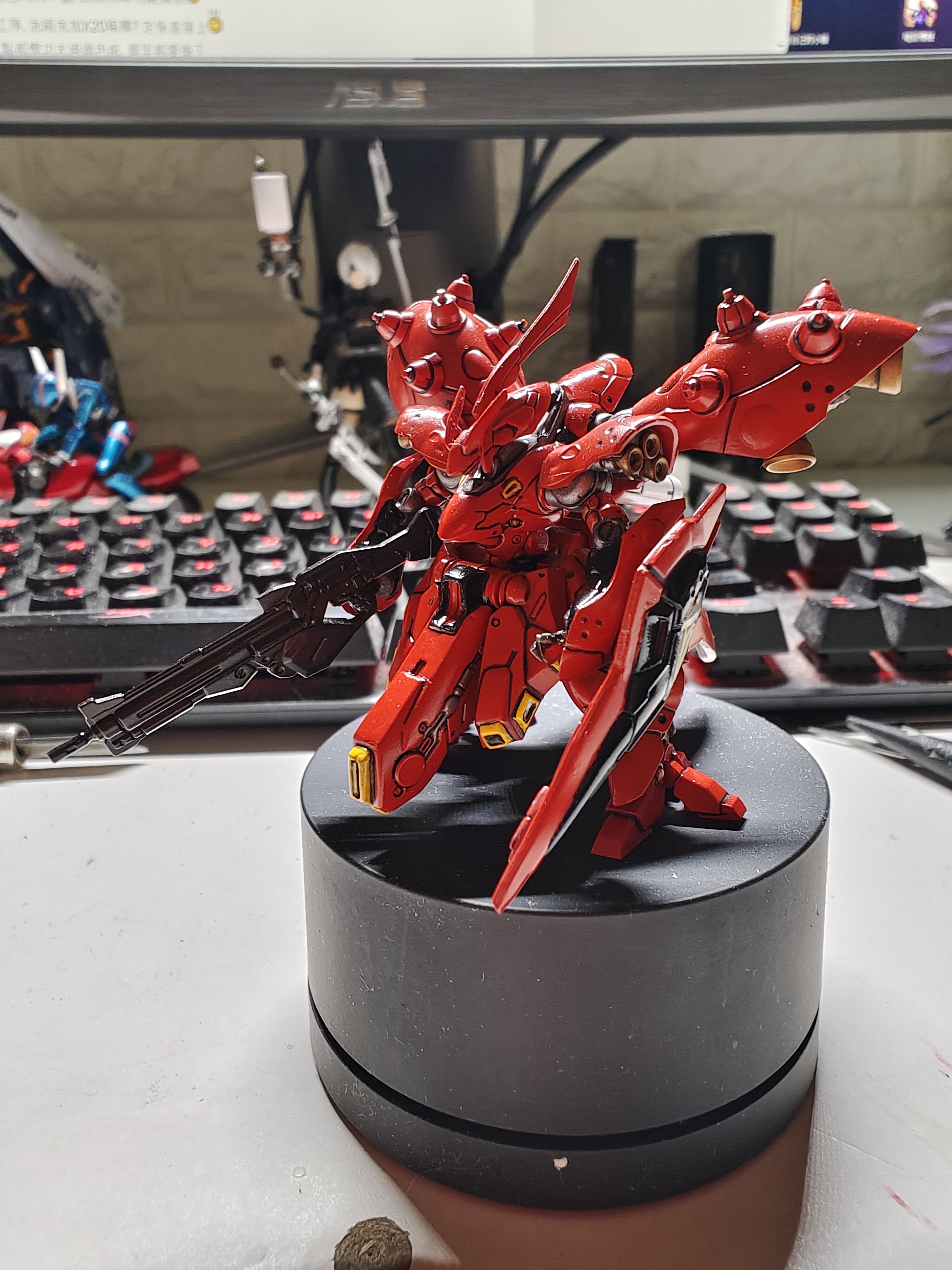

HAKAIDER 發表於 2022-4-9 23:21
仿如本身就係一般既色均同平整, 自問冇咩可能做到
你呢種琺瑯漆手掃工序, 洗唔洗加X20稀釋? 定係直接上
感覺上呢D坑手掃, 點都慳功夫過遮色紙, 遲早都要學下
本帖最後由 HAKAIDER 於 2022-4-11 20:05 編輯
shingzhk 發表於 2022-4-11 04:04
其實係XF-1 啞黑 + 油性coating 下, 果少少手掃痕係唔覺眼的
至於封膠紙係裝甲外圍再噴油定直接係内側手油, 就視乎當時情況
再決定那種方法會方便過後的抹油操作工序
這次XF-1 的上色我兩種方法也有用到

跟post 學野, 想問下師兄咁係洗唔洗稀釋油?
Quiorra 發表於 2022-4-12 18:34
當然要啦~~~
手油大約1: 0.5 (油 : X-20)
噴油大約1: 1 (油 : X-20)
琺郎油填坑位其實是很舊派的方法, 可以簡單地遮醜同時營做出裝甲的空間感
