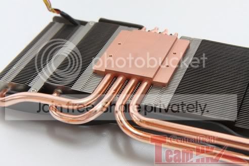

Windforce X2散熱器
Windforce X2散熱器底部直接采用全銅覆蓋核心表面,能更好的傳導熱量到4條Heatpipe.

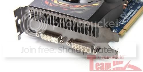

GV-N460SO-1GI 視頻輸出接口
GV-N460SO-1GI 擁有兩個的DVI接口,以及一個 HDMI接口,
可以讓用戶組建雙屏顯示器,進一步加強娛樂視覺體驗。

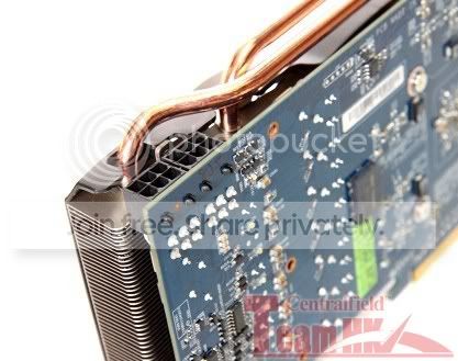

GV-N460SO-1GI 的12V的外接電源接口
GV-N460SO-1GI 採用了兩個 6Pin的外接供電接口,
完全滿足 GTX460的功耗需求,不同於其它大多數的GTX460,
朝上的接頭可以讓電源線在包線後獲得更好的視覺效果。

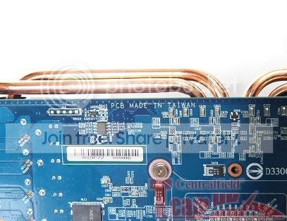

PCB是台灣製造,採用了二倍銅技術,使得PCB的電氣性能更好,
這在超頻的穩定性上會有較大幫助,另外,二倍銅技術可以讓 PCB的散熱更快,
延長顯示卡上各元件的工作壽命。

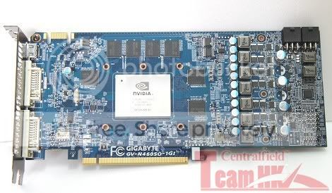

GV-N460SO-1GI 在核心供電部位背面使用一顆 NEC的Proadlizer薄膜式去耦電容,
這一顆去耦電容就可以充當很多顆普通固態電容的功效,可以使得核心電壓曲線更平穩。
顯示卡 PCB的正面,可以看到6 +1相供電,
採用Metal Choke電感和LFPAK封裝的一顆 7030AL的超低阻抗的MOSFET做上橋,兩顆 3430AL做下橋,
另外在PCIE左邊標有“ 2OZ“字樣,表示該電路板採用了二倍銅工藝設計。
12V的輸入端也採用了兩顆Metal Choke電感轉變電壓給的PWM芯片。

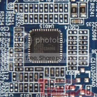

ADP-4100 PWM芯片
GV-N460SO-1GI 採用安森美的ADP-4100作為PWM芯片,
該芯片採用VR 11.1規範,最大支持6相供電。

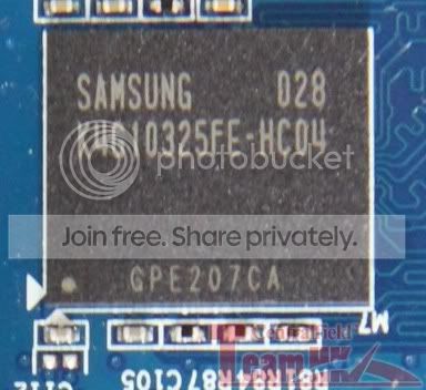

NVIDIA GF104-325-A1,採用 40納米工藝製造,擁有 336個流處理器。
記憶體採用三星的0.4ns GDDR5記憶體,理論工作頻率為 5000MHz,
而默認的4000MHz就意味著記憶體還有不少的超頻空間。
顯示卡每一相供電背面都配有一個相工作的LED,
GV-N460SO-1GI 可根據顯示卡負載自動調節供電的工作狀態,在輕載時關閉一部分供電。
玩家可以根據相工作的LED亮起的數目直接判斷顯示卡當前的負載情況。

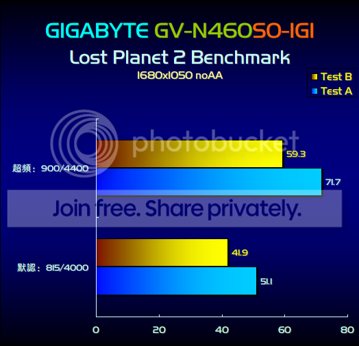

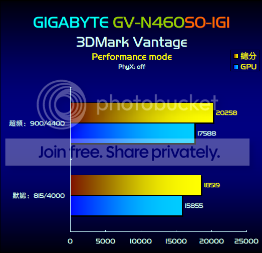

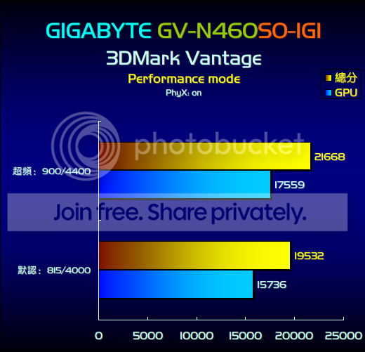

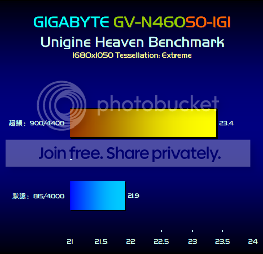

默認:815/4000超頻:900/4400
3DMark Vantage PhyX onGPU1573617559
總分1953221668
3DMark Vantage  PhyX offGPU1585517588
總分1851920258
Unigine HeavenTessellation:Extreme21.923.4
Lost Planet 2Test A51.171.7
Test B41.959.3
