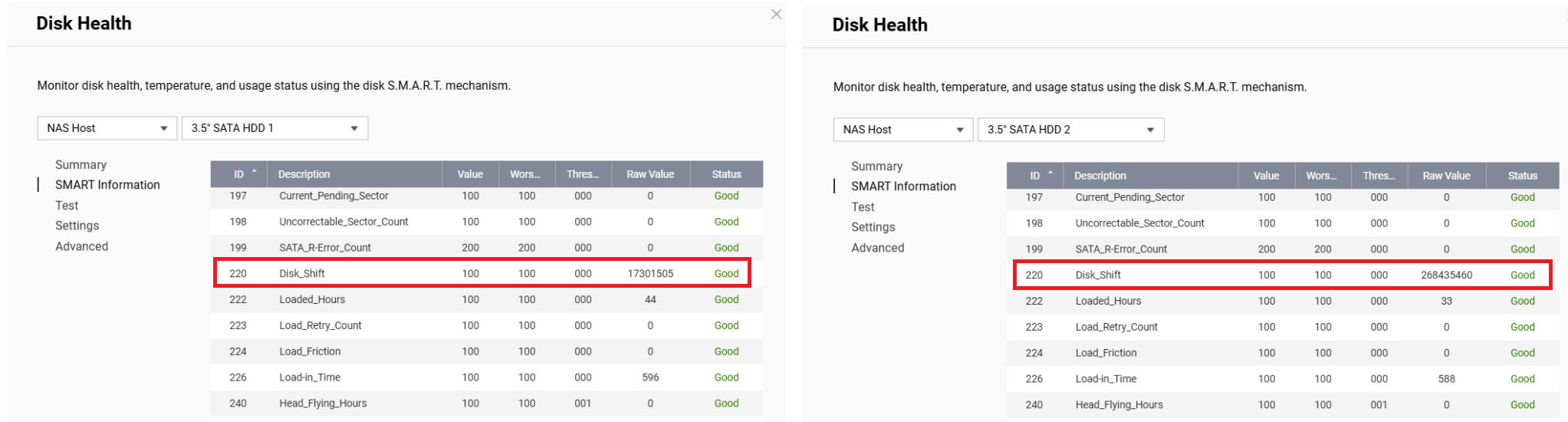

前幾日買咗兩隻Toshiba MG08ACA16TE用黎取代舊嘅MG04ACA400E,
琴日終於有時間上機 (QNAP TS-251D) 試用兩隻Harddisk。
過咗啲資料入去之後,我順手做咗幾次S.M.A.R.T. Test,
但發現兩隻Harddisk嘅 "Disk Shift"數值都好高好奇怪 (17,301,505 & 268,435,460)。
睇返WIKI,Disk Shift        盤體偏移 : 記錄盤體由於衝擊或溫度導致偏離主軸的相對距離。
我檢查過兩隻舊Harddisk (MG04ACA400E),S.M.A.R.T Test "Disk Shift" 個數值都係好正常係 0,
係得呢兩隻新碟先有咁嘅問題。
想請教一下,我兩隻Harddisk係唔係有啲問題

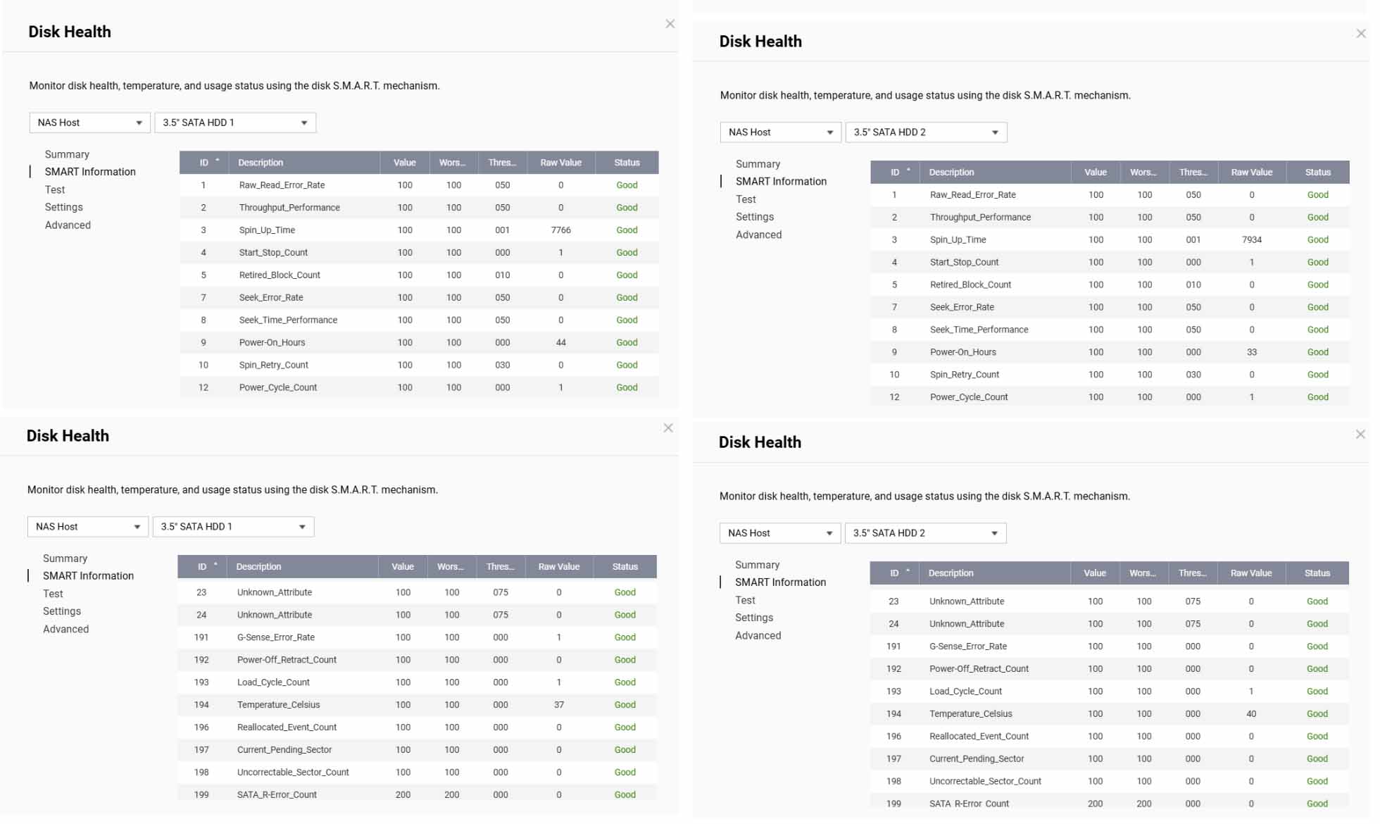

其他數值

我剛才補返S.M.A.R.T. Test 結果啲相。
佢寫就寫正常係100,而我就2億幾
其他數值都好正常,剩係得Disk Shift呢個數值好奇怪。
唔知用落會唔會出現問題。

都係嗰句請睇返個標準化數值
即係 Current 同 Worst 數值
只要個標準化數值無跌或低過 Threshold 就係正常
唔知解讀方式去睇個 RAW 數值係完全無意義

明白你的意思,但同時都好好奇,點解個Raw Value會咁高,而舊Hard Disk嘅Raw Value就係 0 呢
到底有咩含意

有關呢個問題我剛才聯絡過代理,代理回覆話之前都有客問過呢個問題,於是之前聯絡過Toshiba,
而Toshiba之前嘅回覆係話新款Harddisk根本無處理到Disk Shift呢個Value,因此呢個Value係完全無意思,無參考價值,唔需要理會。除此之外,都話呢個數值應該轉返做16進制黎睇(即0x1080001同0x10000004)。
聽落係有啲怪怪地,因為如果真係完全無參考價值,Toshiba真係無理過呢個數值的話,又點解要keep住呢個value呢?有好多Harddisk都無呢個value嫁啦,如果真係無意義的話咁點解唔移除咗佢呢?

但奇怪嘅地方係代理話Toshiba當時嘅回覆係根本無為新款Harddisk做到呢個value,呢個value完全無意思,但又無將呢個數值移除咗佢。
我google過有關呢個問題,都見到有其他人有同樣嘅問題,但到最後都係不了了之。
