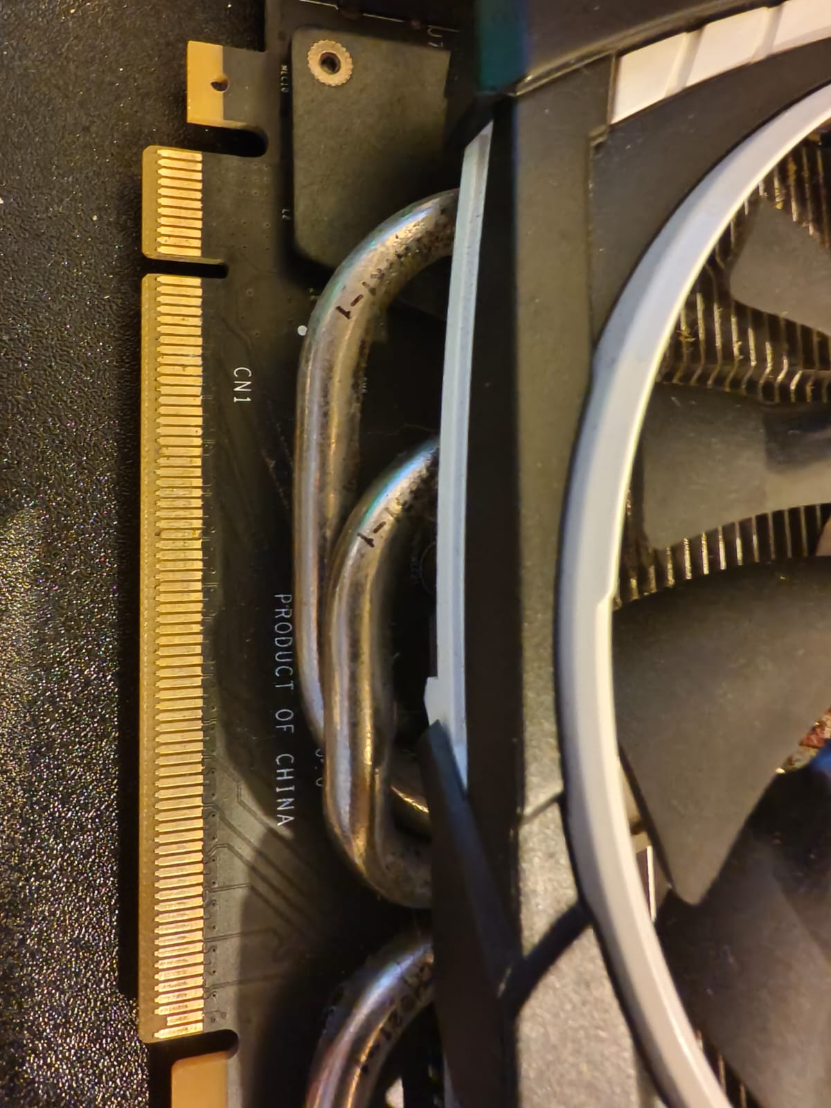

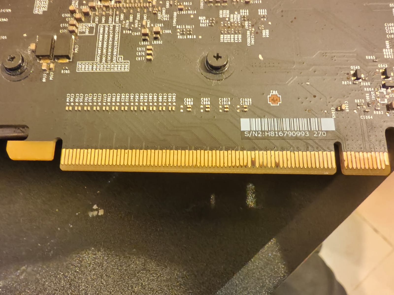

張顯示卡係1070,請問金手指D銹漬算唔算多?如果插落底板度,會唔會影響到底板或者其他零件?會唔會整壞?
謝謝師兄
呢 D 係甩左 coating
以前 D 人會自己上返金漆
宜家果 D 可能要鍍返上去先得
呢 D 係甩左 coating
以前 D 人會自己上返金漆
宜家果 D 可能要鍍返上去先得

你去淘寶打金手指修復咪有囉
用到咪唔好理佢囉
佢成條都係觸點黎
理論上不建議繼續使用
因為生鏽的地方與主機板的接口接觸的微環境
可能會引致主機板接口也生鏽
生鏽係存放環境嘅問題,明顯濕度達到生鏽的條件
如果硬係要短時間內使用,可以用沙膠,擦原子筆那種
但是這個方法只是應急,磨損的金屬更容易引致生鏽出現
基本上是環境的問題,很難解決
至於維修方面, 1070的話還是算了吧
