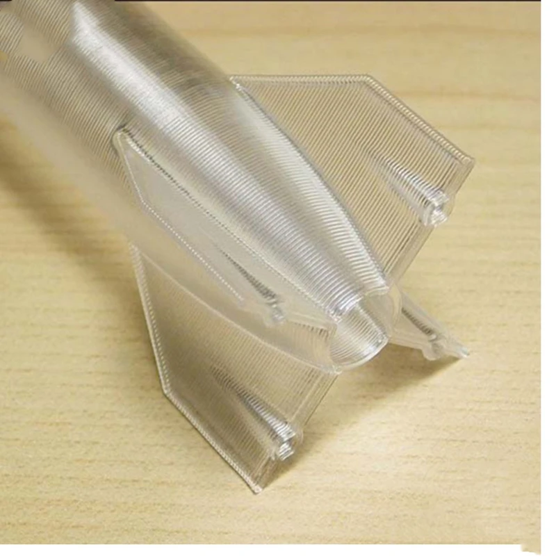

P-glass, TB 大約1百人仔
網上圖片
記得好似要210度, 100%infill, 慢印, 可以的話加extrusion 1-2%, 唔開風扇慢慢凍會靚啲

no infill, only print wall ...
列印到這樣, 以好好
D 膠本身可以好透既, 唔透既原因:
1) 中間有其他野, 比如空氣.  除左 100% infill 外, 加熱少少, make sure 層同層之間完全熔合, 逼走空氣, 或者都有幫助既.  如果膠入面有雜質就無計了.
2) 表面唔夠光滑.  FDM 既精度有限, 加上吐出膠條本身有自己既弧度, 層層疊之後, 總會有一行行既層紋.  無計, 盡量打磨光滑.  想睇下關唔關表面事,  浸水再睇一次. 如果樹脂打印會好明顯, D水填滿表面既空隙, 大大減少左光線既折射, 會變得好透.  FDM 都應該可以既.  如果浸水得, 可以試下噴光油去代替水.
