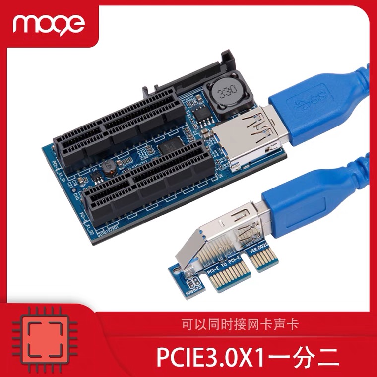

塊底板得返一條pcie x16用到想插兩張卡,一張usb3.0卡,一張電視卡,用呢啲一開二得唔得?

要底板support pcie bifurcation先可以分拆做8x8x/8x4x4x/4x4x4x4x
不過消費級主板例如Z790B760等等有9成9既第2,3,4條pcie 16x都係假狗只有4x針腳不能再分拆
pcie switch可解決呢個問題不過9成要DIY
而且成本唔平如果單單只係要插USB3咭&TV咭黎講,建議放棄一分二想法
搵張pciex1 to 3.0,斷估底板點都有x1
用m2轉 pcie
1. 就算兩條插槽中間真的是pcie 3.0 switch chip 亦只是 3.0 x1 一條變兩條, 插pcie x16有點浪費
2. 如果你底板已有USB 3.0的話其實不用插額外的USB 3.0卡
3. 又或者換個USB電視手指(應該只是行H.264咁USB2.0可應付/我相信沒有USB 3.0的系統不會有4K硬解的on board gpu)

我塊底板有onboard usb 3.0不過壞咗,而家先加張卡落去用,底板係有條x1但壞咗,而家先想用條x16用到2張卡

樓主嗰隻係PCIE Switch IC,唔需要Support bifurcation
只係兩個Device share PCIE 2.0 x1 bandwidth啫。

反而想知點解你塊板會呢度壞嗰度壞。
乜嘢底板嚟?
murderfreaker 發表於 2023-10-9 17:21
用咗9年嘅B75底板
