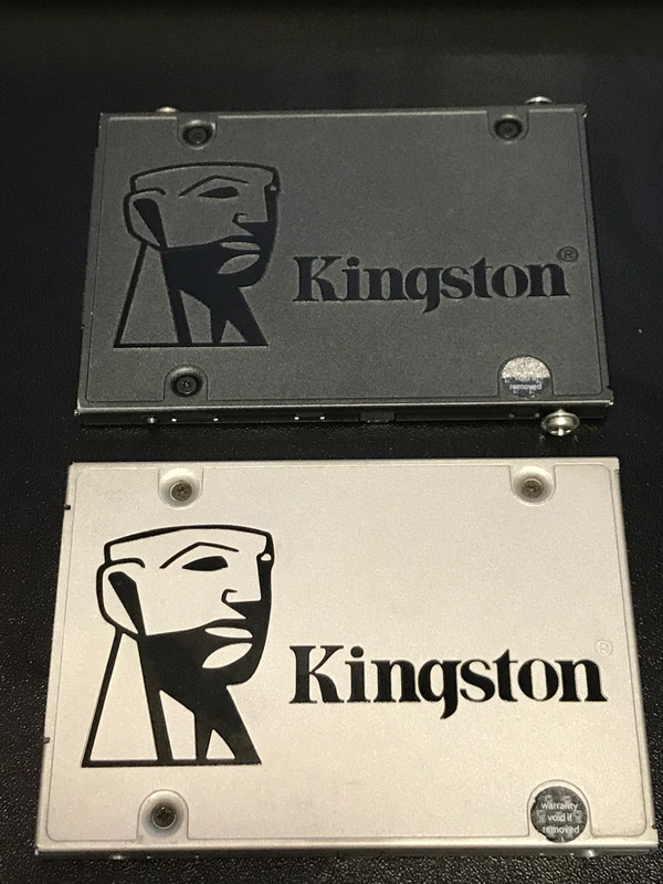

我有 2片老舊二手的 Kingston 120G 的 SSD , 請看下圖
(1) 較老款的 2017年上市的,UV400(有 DRAM Cache 的), 我目前在使用的型號
(2) 較爲新款的 2018年上市的, A400 (是 DRAMless 的)
究竟:低端的古董級電腦,System Disk 升級為 SSD, DRAM 和 DRAMless 分別大嗎?

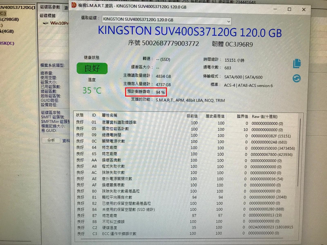

請問一下網友們, 我的 Kingston UV400 SSD 的 SMART data 顯示【預計剩餘壽命 94%】, 是不是説明,我的 SSD 還有很長的壽命, 還餘下有 94% 的壽命呢 ?? 上手用家,只耗用了 6% 的壽命就退役, 餘下 94% 的壽命留給我二手使用呢 ??  我這個理解正確嗎 ??
Google 老師告訴我  Kingston A400 和 UV400 SSD 的分別如下
Does 【Kingston A400】 have DRAM?
With the rest of the system, the Kingston A400 interfaces using a SATA 6 Gbps connection.
The SSD controller is the PS3111-S11-13 from Phison, a 【DRAM cache is not available】.
Kingston has installed 64-layer TLC NAND flash on the A400, the flash chips are made by Micron.
Does 【Kingston UV400】 have DRAM?
With the rest of the system, the Kingston UV400 interfaces using a SATA 6 Gbps connection. The SSD controller is the 88SS1074 Dean from Marvell, 【a DRAM cache chip is available】.
用A400會好啲,另外你買張pcie x1卡黎裝M2 ssd 都可以呀,我都係咁做,會快過2.5吋ssd
