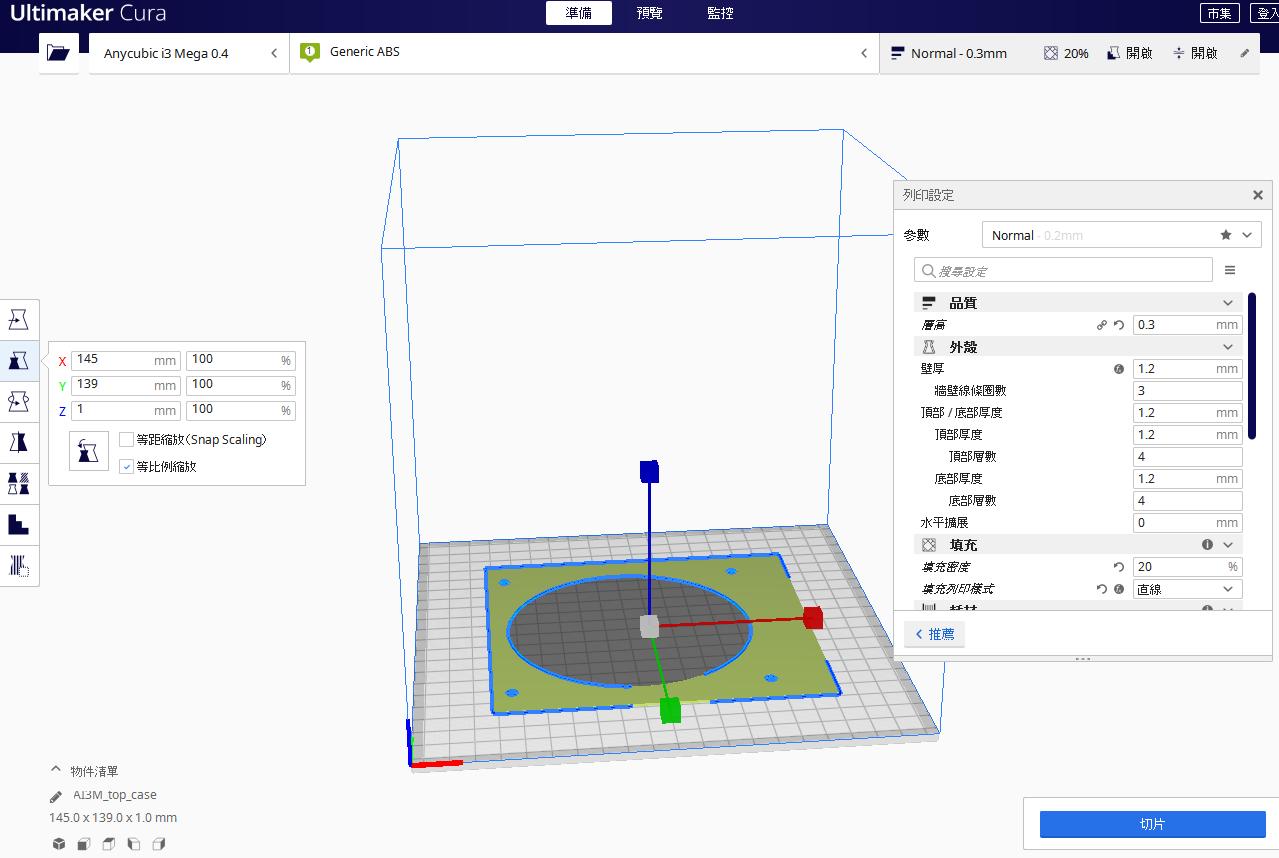

CHING 你打印個模型要唔要100% 準確尺寸?
比方說我做左個STL FILE, 然後羅去CURA 打開.
睇個底, 然後可以用RESIZE 將個MODEL 放大, 縮少印.
不過你如果係做精準既工件, 我自己會羅去AUTOCAD 做.
Yucie 發表於 2020-10-23 20:44
想要100%準確, 因為想整啲羅C位, 開孔之類.....
淨係放大縮細似乎唔係好得...

alan216hk 發表於 2020-10-24 21:15
想要100% 準確, 睇下你要用咩料. 比方我用ABS, 其縮水程度可以差成幾MM.
如果係ABS 開幾MM羅絲位既話, 我自己做法係, 印個孔再DUB 牙算
ABS 縮水令你個孔有較大差距既話, 可以參考呢個做法, 改打印參數(CURA 軟件, 我未用過其他SLIDER唔知有無)
如果要超準既話, 你用水機印就應該超準了.
