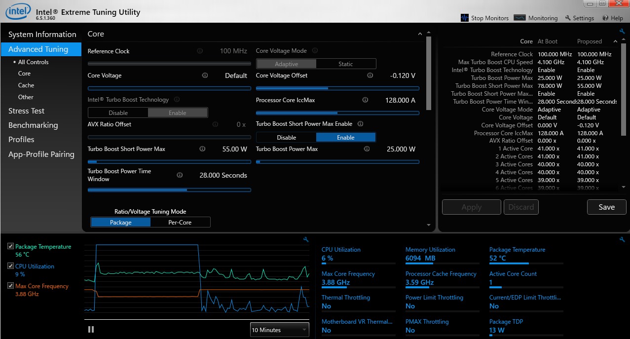

就好似圖咁  我最近降左電壓
功效低左但溫度就降左唔少
但我試過用AIDA64燒機  發覺會撞功耗牆  燒機個陣只有5十幾度  電壓得0.8XX V
想問點先可以正常咁燒機但又唔會撞到功耗牆?
請問係咪關我降左電壓事?
又例如我用INTEL ETU試CPU  每次係60幾度又會撞左功耗牆
唔識點搞
唔該各位

係呀  我睇住佢個頻由3.8/3.9左右跌左落3.0左右   之後一直KEEP住降頻直到停止燒機為止
1.功耗牆可以抆高,自己㖒processor power max,建議熄左short time power max,抆高long time power max
2.同埋你冇較avx offset,唔較係會死機,建議降壓後avx offset 較2*-3*

KEEP住60幾度   我睇返CPU個頻得3.0左右  點睇都似係撞左功耗牆降左頻
我因為唔係成日打機咁樣   只係用模擬器玩手機GAME咁
我都係跟佢咁做  為左部野低啲溫度
http://taiwankid-computer.blogspot.com/2019/11/intel-xtuxtu.html
但就算佢SET低左電壓等等都照樣可以全頻燒機
而我跟佢咁SET之後燒機就60幾度就撞左功耗牆
粒U得3.0左右頻率
係唔係關我部野事

未必關功耗牆事
bios可能會控制turbo boost維持既時間(秒數)
總之連續boost左夠特定時間就降速, 不論過唔過熱/撞唔撞功耗牆'
