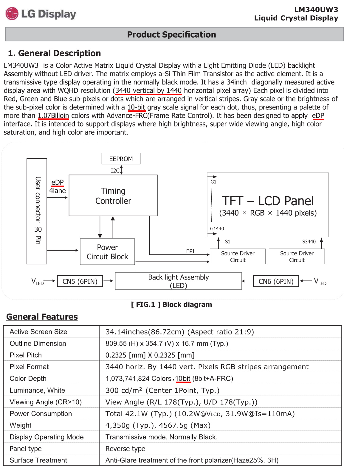

應該壞主控版, 換完新display card隻mon息完入windows 就花畫面之後就開唔返, back light正常(display card確認正常)

如果樓主有動手能力, 拆開睇下塊屏係咩野牌子同MODEL. 可以試下搵通用驅動板.
4K 驅動板比較貴少少. 不過整返好又可以有排用.

Panel: LG LM340UW3-SSA1

係唔係邏輯板同驅動板要一齊換, 因為我開過嚟睇用啲線同用同一panel啲驅動板唔同
驅動板
