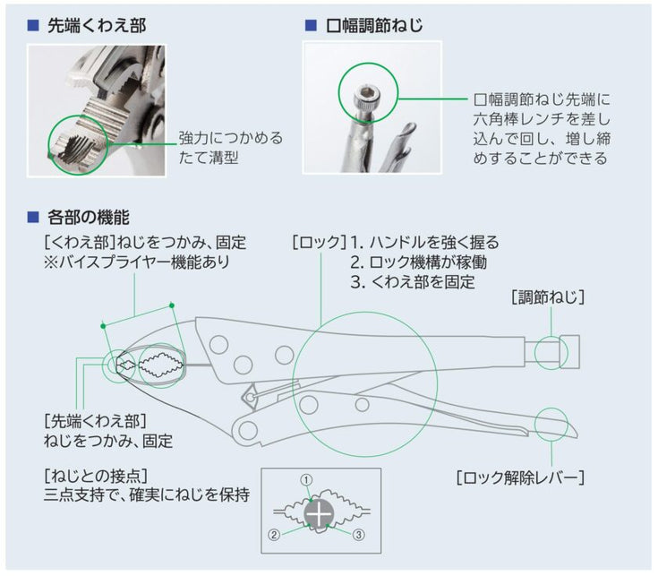

3 peaks 呢把係暴龍鉗的大力鉗版。
暴龍鉗要不停用手揸實才轉。呢把 3peaks 會自鎖,唔使用力揸實,只需要出力轉。
請問 "綠林" 的大力鉗是否可以? (主要家用,非專業維修)
暴龍鉗要不停用手揸實才轉。呢把 3peaks 會自鎖,唔使用力揸實,只需 ...
Ian_Seabourne 發表於 2026-6-4 08:09 AM
哦未用過唔知道,睇圖原來佢個鉗咀都有交叉坑咬緊粒螺絲
