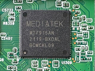

接下來將天線、散熱器及金屬屏蔽移除,可以看到 Ruijie Reyee RG-R6 (RG-M32) 採用了全套的 MediaTek Wi-Fi 解決方案,搭載 MediaTek MT7622BV SoC 處理器,整合了 64-bit 雙核心 ARM Cortex-A53 處理器、核心時脈為 1.36GHz,提供一組 4T4R 802.11n 的 2.4GHz Wi-Fi 頻段,支援 256-QAM 技術,最高無線網絡頻寬為 800Mbps,是一顆高度整合的超低功耗 Wi-Fi SoC 晶片。
RG-R6RG-R6

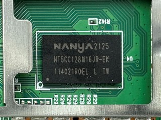

3 個 1Gbps LAN + 1 個 1 Gbps WAN 透過 MediaTek WT7531B 5 Port Gigabit Switch 晶片,搭載了 1 顆 NANYA NT5CC128M16JR DDR3-1866 顆粒提供 256MB 系統記憶體容量。
RG-R6RG-R6

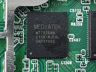

▲ MediaTek MT7975AN 射頻晶片 (左) /MediaTek MT7915AN 基頻處理器 (右)
5GHz 方面,採用 MEDIATEK MT7915AN + MT7975AN 方案,提供 4T4R 及 80MHz 訊道頻寬,單一頻段能夠提供高達 1,201Mbps 網絡頻寬,總頻寬為 2,401Mbps,加上 4T4R、40MHz 的 2.4GHz 頻段提供最高 800Mbps 網絡頻寬。8 Stream 訊道合共提供約 3,200Mbps 總無線網絡頻寬,因此標示作 AX3200 規格的無線路由器。

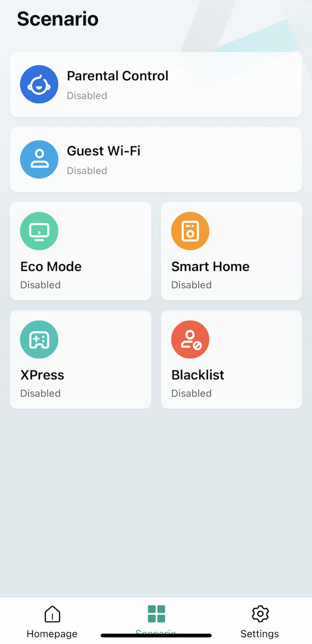

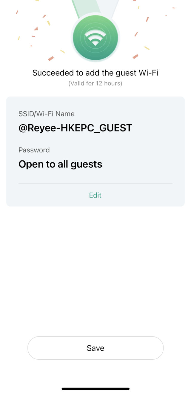

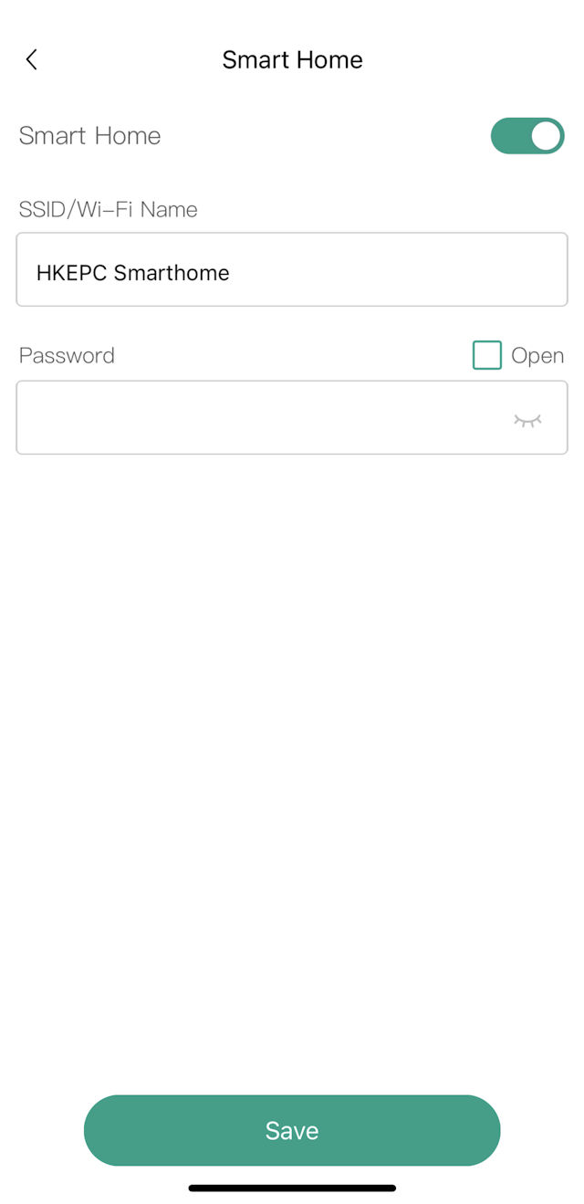

透過 REYEE Router App 可以快速開啟 Guest Wi-Fi 網絡,可以設定開放的時間及密碼,另外可以啟動 1 個獨立的 2.4GHz SSID 是專門為 Smart Home Device 而設,可以設定較低強度的保安協定並且與主網絡完全獨立。

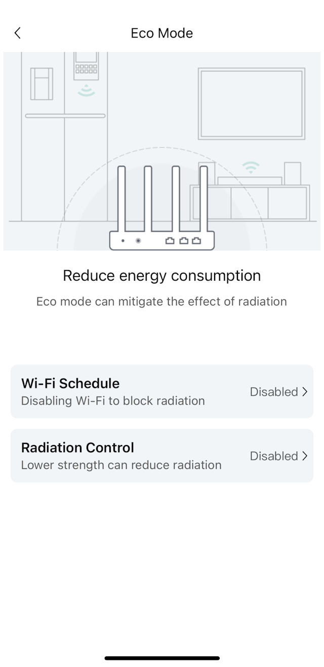

如果你害怕 Wi-Fi 輻射影響到身體,提供了

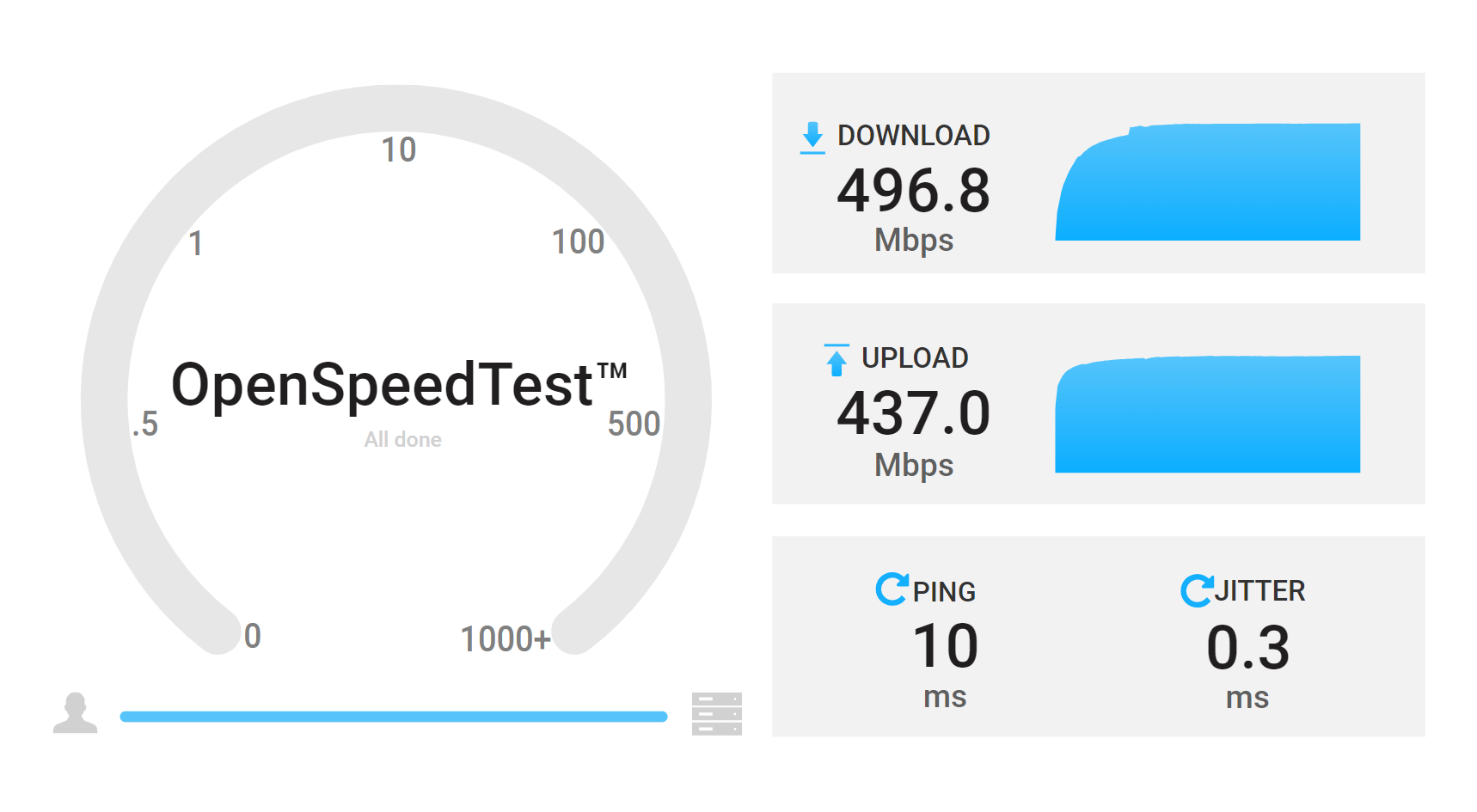

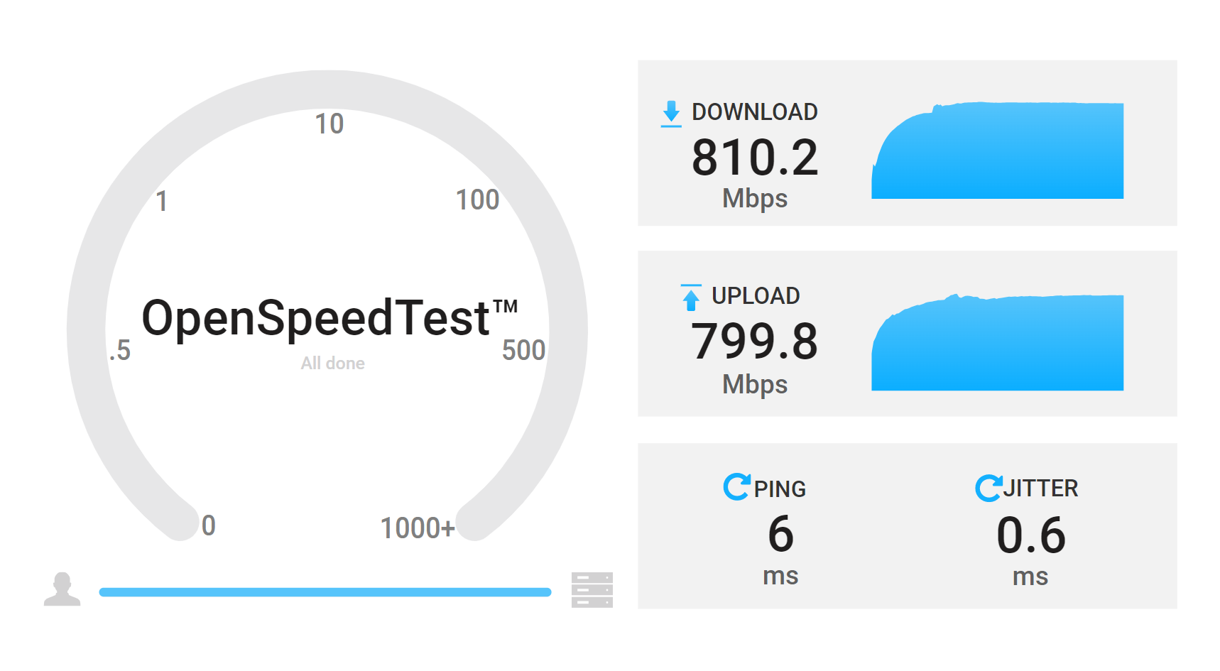

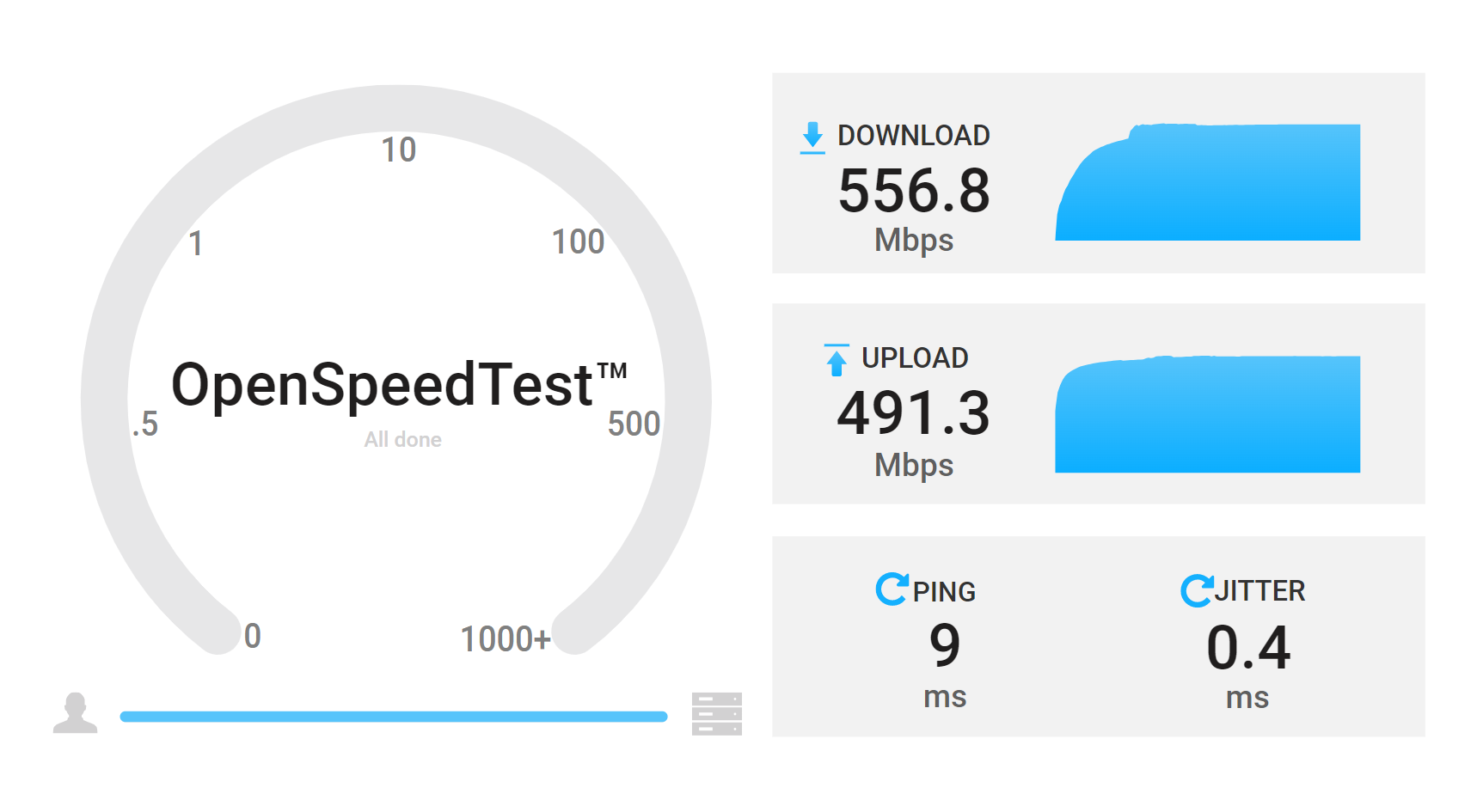

測試採用搭載了 Intel AX210 Wi-Fi 6E 無線網絡卡的筆記本電腦進行,裝置支援 2T2R 訊道收發及 160MHz 頻寬規格,連接至 REYEE RG-R6 Wi-Fi 6 MESH Router 套裝的 5GHz 頻段時的最高理論傳輸速度為 1.2Gbps,配合自行架設的 Speedtest 伺服器透過 1Gbps WAN 進行 Wi-Fi Throughput 速度測試,測試點及路由器的擺放位置可參考上方的平面圖,路由器主機及衛星分機之間採用無線方式進行連接。

測試點連接頻段下載(Mbps)上傳(Mbps)延遲值(MS)
測試點 15.0GHz810.2799.86

測試點 35.0GHz556.8491.39
測試點 45.0GHz496.8
437.0
10
測試結果顯示,在「測試點 1」及「測試點 2」能錄得約 770~810Mbps 的下載速度,非常接近 AX 2T2R 80Hz 的理論極限速度,由於這兩個測試點與主路由器的距離不遠,兩者中間又沒有大型的遮擋物,對於單一裝置的理論無線頻寬可達 1.2Gbps 的 5GHz 頻段來說,首兩個測試點的成績完全是符合預期。
不過即使去到隔壁單位、分別隔了一面及兩面牆的「測試點 3」及「測試點 4」,由一部路由器主機加上一部衛星分機組成的 Mesh Wi-Fi 網絡仍能錄得超過 500Mbps 下載速度,而上傳速度亦能達約 400Mbps,表現合格。
