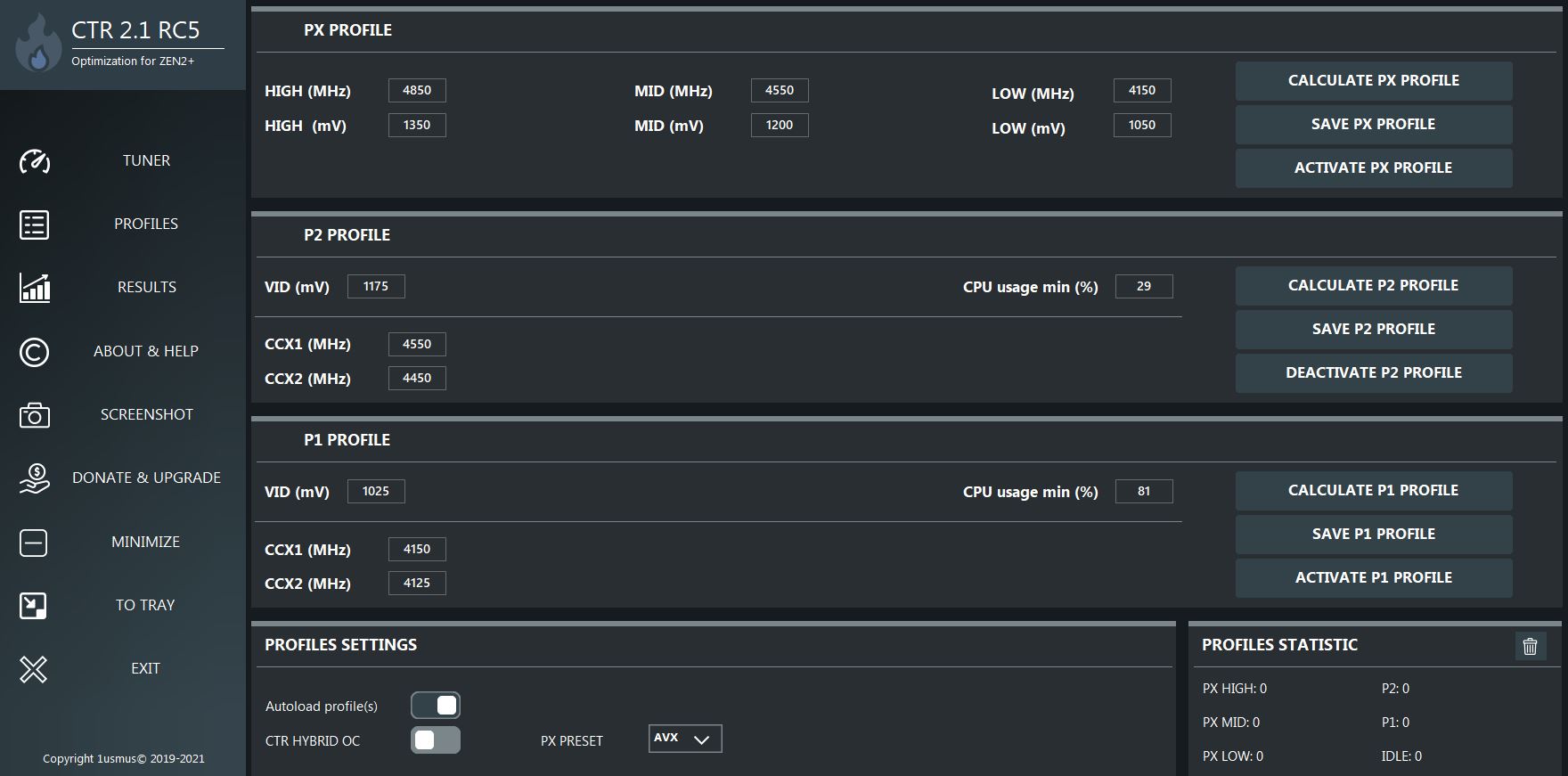

作者: harryoff    時間: 2022-5-19 21:31
試下用ClockTuner v2.1
簡單易用.
以下5900x profile setting
圖片附件: 000.JPG (2022-5-19 21:31, 142.99 KB) / 下載次數 182
https://h1.hkepc.com/forum/attachment.php?aid=2321030&k=215deb27a1bf075879190942c6522253&t=1781379743&sid=6pmDtCXPwcg
作者: allen05073003    時間: 2022-5-19 22:47
試下用ClockTuner v2.1
簡單易用.
harryoff 發表於 2022-5-19 21:31
有裝過,唔知點解禁唔到野
遲D無咁忙研究下先
