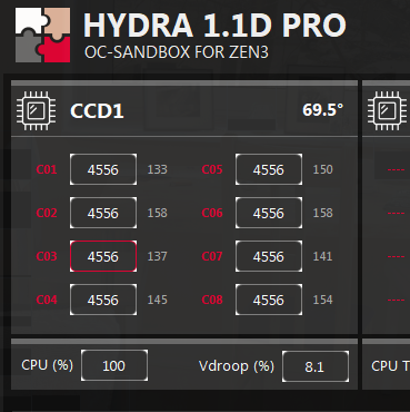

右下角 4個選項: U N OC XOC 係一d預設的電壓,自己選一個自行修改想要 vid,其中 1T-2t VID (係測試每個core既電壓),ALL(avx2) vid(係測試全核心電壓),其他vid自己可以作出相應改動,我自己係打算降壓,改完之後要點 save Profiles。呢程式係可以按照你輸入的電壓自動調試每粒核心同all core最高穩定頻率

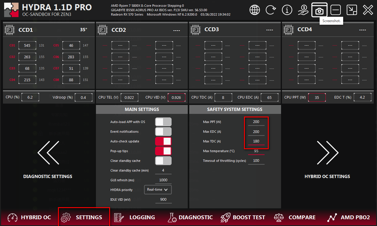

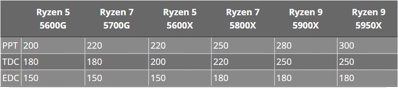

跟住去到settings ,先修改PPT EDC TDC 呢3個數值,請參考下圖
跟住去settings另一頁面

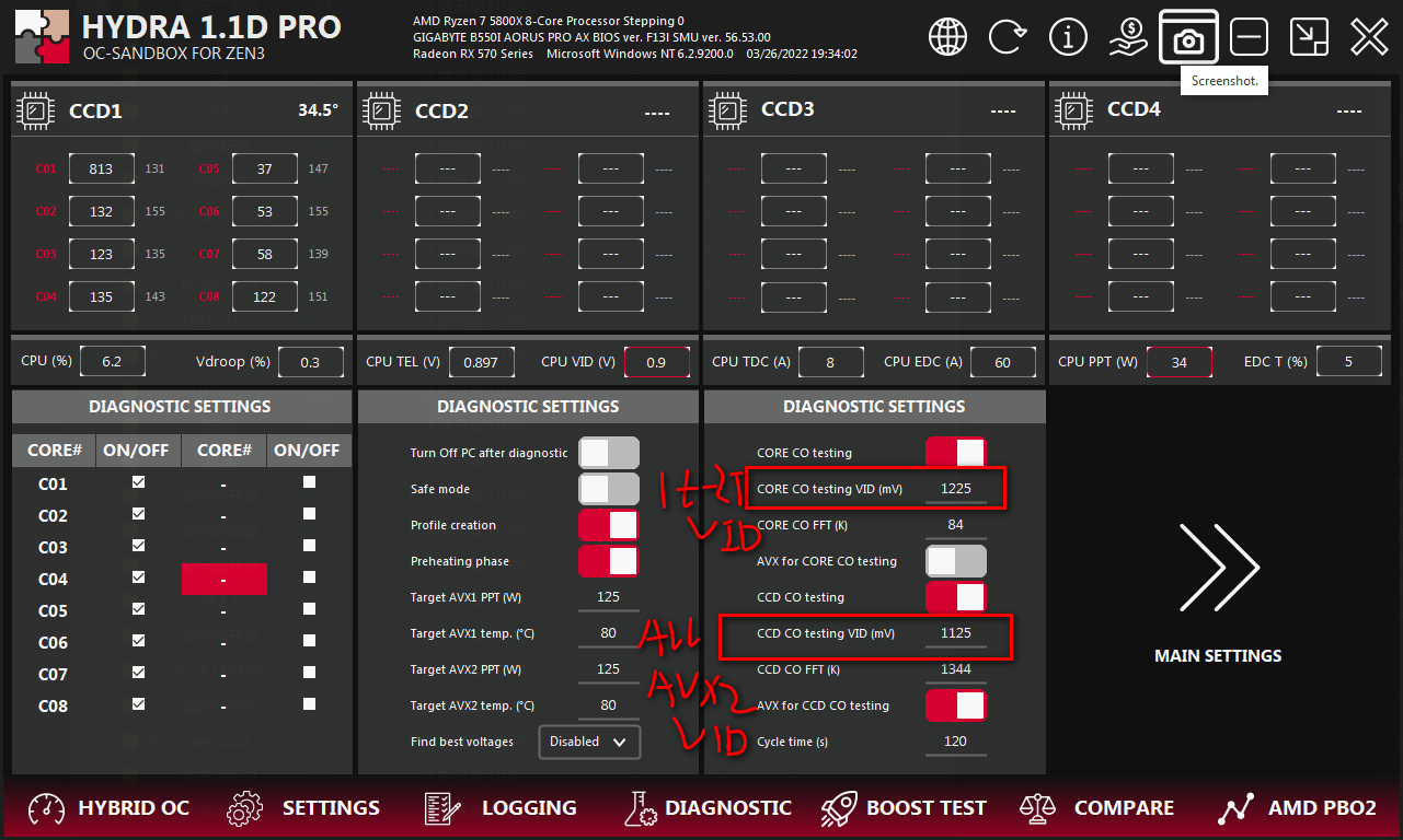

紅色框度輸入翻第一張圖對應既兩個vid,重要!
跟住就可以點擊DIAGNOSTIC,進行測試~~~

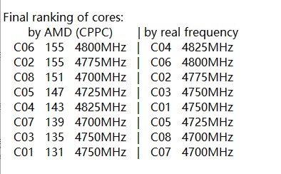

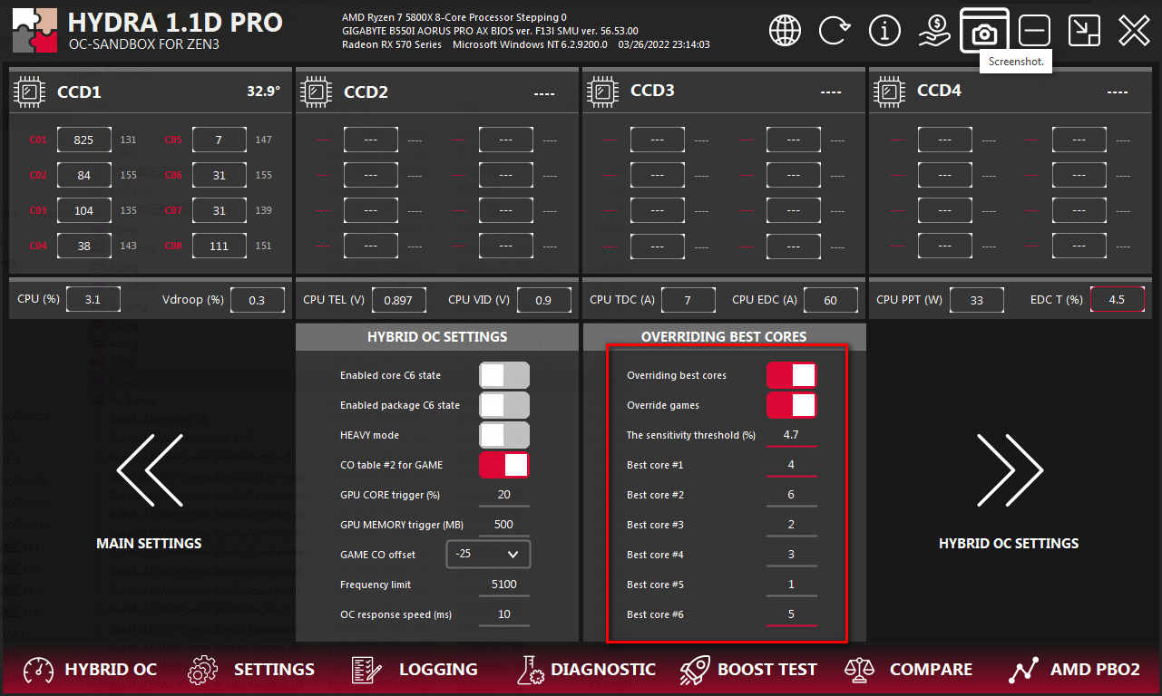

呢個best core排序同amd 個cppc多數會有分別,可以自己去settings界面填翻正確排序

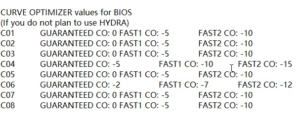

將GUARANTEED CO 個數值 填入去bios界面既 Curve Optimizer裡面,或者直接係個程式右下角PBO2選項填入,到目前為止已經摸到大致每個core既co值了,填完co值,關機重啟電腦,再測多次,會發覺測試時間會縮短到1個鐘多的,反復測試按照GUARANTEED CO 來增加或者減少上一次的co值 ,GUARANTEED CO慢慢就越來越接近0 ,到果陣個co值已經非常精準了,已經成功榨乾了呢粒cpu既性能

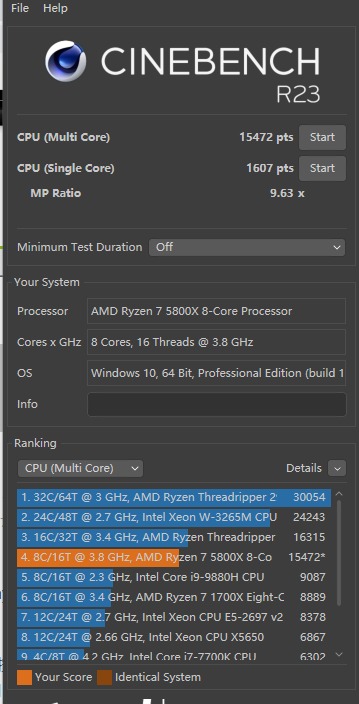

最後設定 TDC:85  EDC:130  PPT:120      跑R23全核頻率大約455x-456x 浮動,溫度70度左右,分數15472;單核頻率490x-492x浮動,溫度60度左右,分數1607,用緊銀箭ib-e cooler(降低左風扇轉速),效能,溫度,噪音都相當平均了,收貨了
