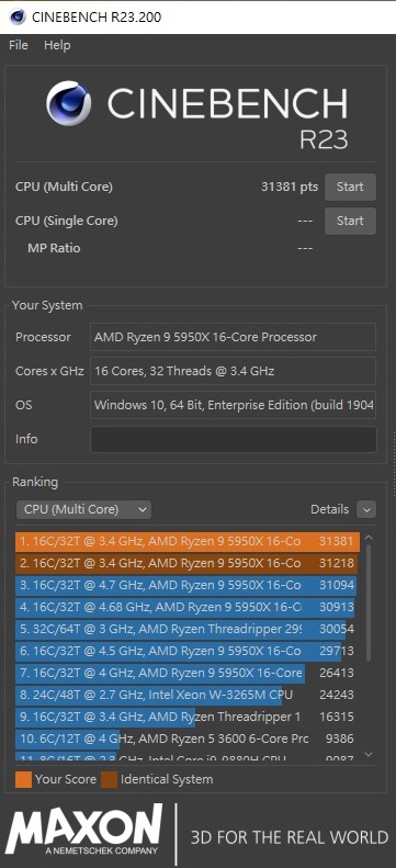

玩咗好耐都玩唔掂個curve optimizer ,但見幾位ching都把ccd分開超,於是又試吓:
CCD0:4.8ghz ; CCD1: 4.65ghz
Voltage:1.18V +offset 0.21V (reading 1.41V)
R23 multicore score 31381
Temperature: 94C
好得意,CCD0 已經set高過CCD1都幾多,但始終CCD1溫度仍然高過CCD0 1、2度,唔知可能sensor 位置問題?

而家set 1.19 +offset 0.1V (reading 1.304V) 長行4.7/4.6
可行fp64, 可燒aida64 fpu, 定咗係83之後便沒有再升了。
閑置2X~3X度,跑完10min R23都只係74C
