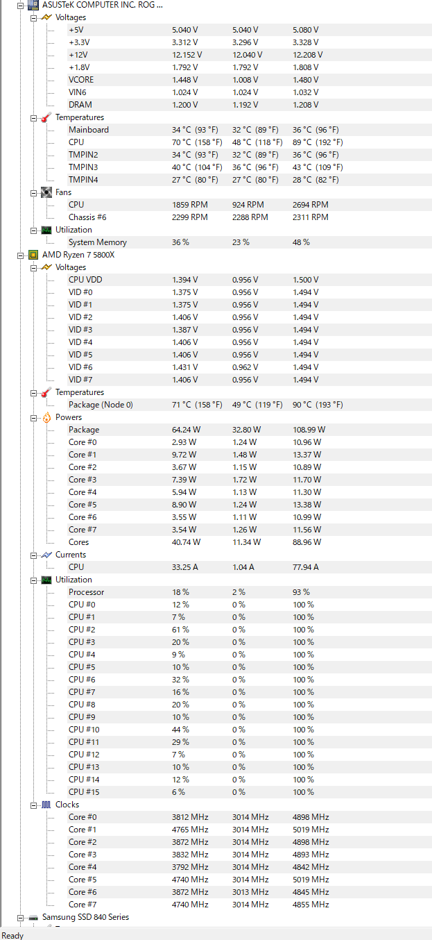

作者: holyAS    時間: 2020-12-31 01:15     標題: 5800x特熱
auto overclock 89度, 唔知係咪隻h100i太舊 , 機箱用緊760t

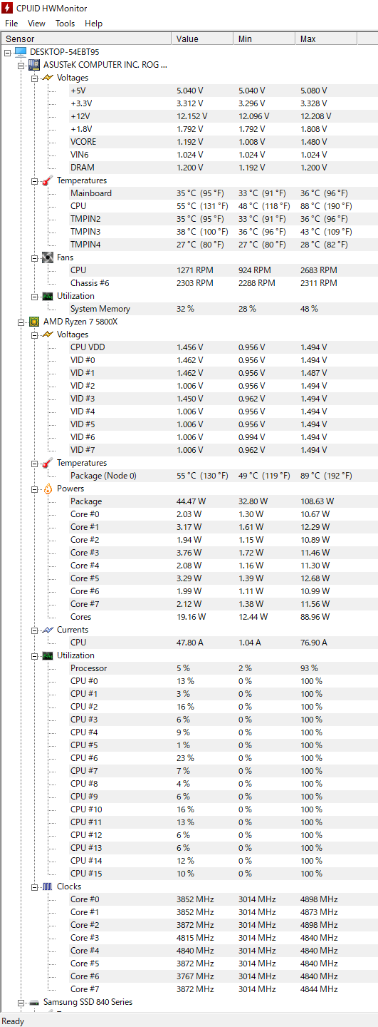

作者: holyAS    時間: 2020-12-31 12:31
開住掛bt, 我見有兩粒春去到5G hz

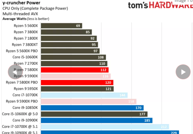

作者: s84292    時間: 2020-12-31 17:28
本帖最後由 s84292 於 2020-12-31 17:50 編輯
holyAS 發表於 2020-12-31 01:15
5800X 係呢系列中最熱的
佢熱過5950X~ 呢個謎之異常高的耗電
實際耗電量 (冇PBO)
5600X 6核12線 65~70W
5800X 8核16線 105~110W
5900X 12核24線 110~115W
5950X 16核32線 115~130W
5800X 多兩個核心高100mhz但食多5600x 超過50%的電 ~特別高左一截~
我都懷疑係咪因為要完整一個CCX 都運作正常,
良率又唔夠高唔多貨~ 特挑比晒5950X....
所以需要額外加大內部電流黎拎等次一等CCX都可以拎黎做5800X
我仲諗緊買5600X定5900X, 6核其實夠用~ 但6800k 升5600x 6核升6核好似唔爽
5800X就唔考慮~ 又熱又唔係平,睇左好多5800X分享降壓,大部份降少少之後就好容易出藍畫面..
寧願加多少少上5900x ---  5800X呢個價位真係不如買10900K
(唔排除等到5800XT 會解決呢個問題)
圖片附件: A1X.png (2020-12-31 17:35, 153.4 KB) / 下載次數 123
https://h1.hkepc.com/forum/attachment.php?aid=2240782&k=70c1a969254984313dc47c026a5f7227&t=1781402370&sid=1gZ2I8GuY4u

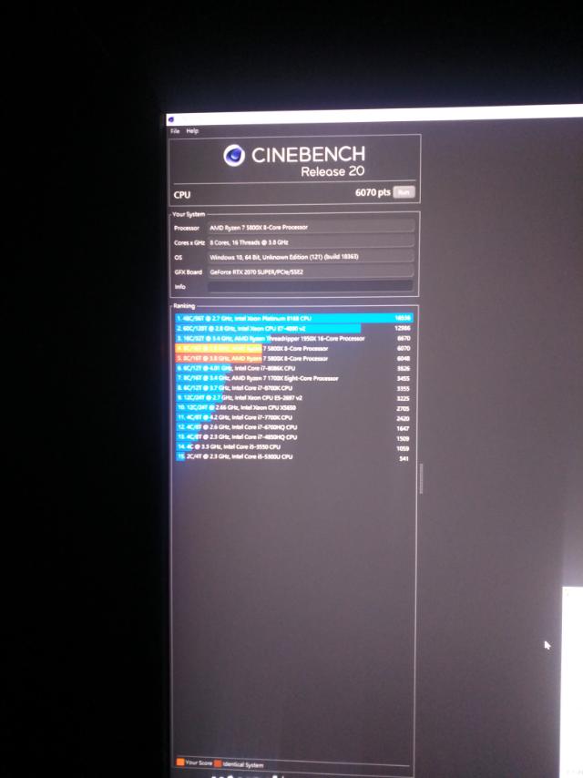

5800X 1.3v全核4.7 , aida64 stress FPU,暫時最高73度,好似幾順利喎,1.2V我轉頭试吓睇下得唔得先
作者: Pppk    時間: 2021-1-1 11:28
1.2v全核4.7g又真係得,唔過60度
呢次Fclk可以去到幾多,暫時1900/3800
作者: nelsonlee130    時間: 2021-1-1 11:52
Pppk 發表於 2021-1-1 11:28 AM
跑轉cinebench幾分先?
作者: Pppk    時間: 2021-1-1 12:19
剛剛试咗睇嚟1.2v都係太低過唔到

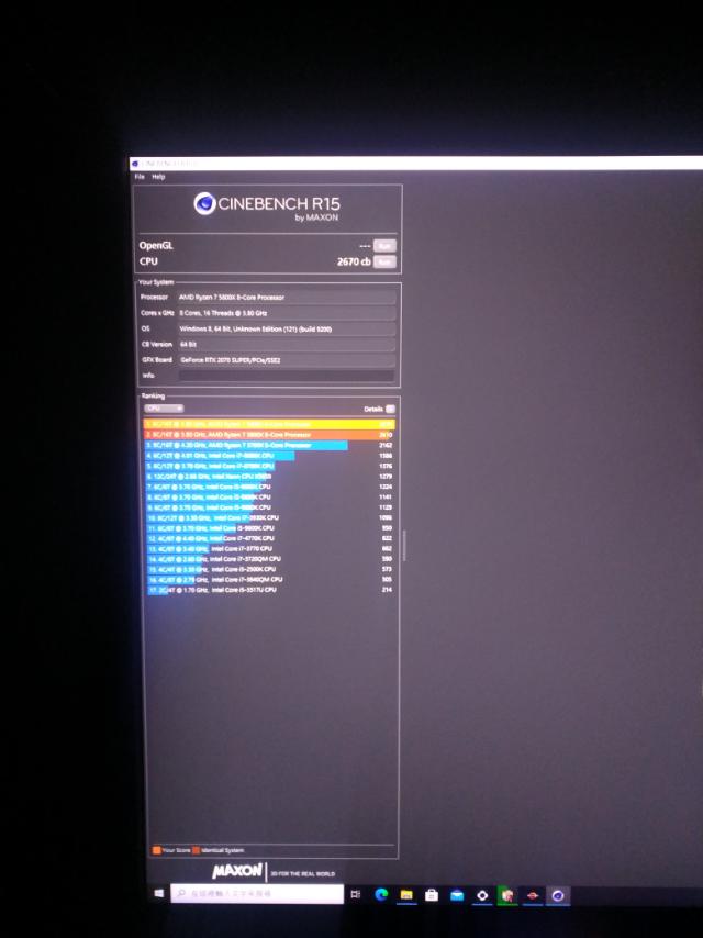

作者: Pppk    時間: 2021-1-1 12:47
Cinebench果然係毒,R20 1.3V 4.7全核因為太熱過唔到,1.28v降咗4.650全核過到,r15就輕鬆好多.....

作者: nelsonlee130    時間: 2021-1-1 17:37
剛剛试咗睇嚟1.2v都係太低過唔到
Pppk 發表於 2021-1-1 12:19 PM
5800x 我試過1.35v 4.7ghz cinebench都唔穩, 2042PGS, 執相壓片實收皮
4.6就不如PBO算, 單/雙核蝕~0.4ghz唔划算
同埋綜合意見 AGESA 真係好大進步空間
