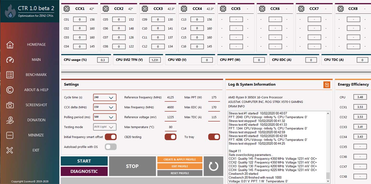

ClockTuner for Ryzen 大家會唔會去試下?
https://www.guru3d.com/articles- ... ide-download,1.html
小弟跑完之後R20分數比起EDC 10A 大法仲高分

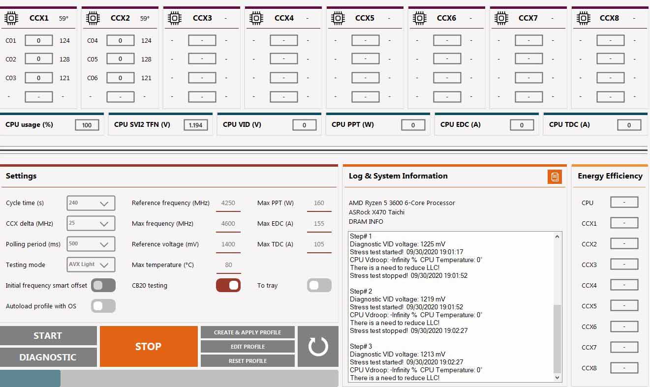

本帖最後由 manhoi 於 2020-9-30 19:06 編輯
研究左成粒鐘都唔知做緊乜
不斷叫我reduce LCC 我已經由5較到去2 都係咁
圖片附件: 123.jpg (2020-9-30 19:06, 142.12 KB) / 下載次數 184

研究左成粒鐘都唔知做緊乜
manhoi 發表於 2020-9-30 18:35
我另一部用3600 B450 Mortar Max
點set都會彈need increase LLC
唔set 1300mV會藍畫面

作者: mcdull    時間: 2020-10-1 00:50
回覆 8# nirokzhk
    your quality is still wrong.  it will never be 100. read the guide and reset the event in windows.
研究左成粒鐘都唔知做緊乜
    reinstall ryzen master

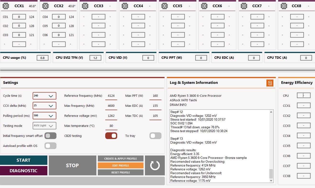

作者: manhoi    時間: 2020-10-1 10:44
beta2冇再叫我reduce LLC
得出個結果就係咁 但係太弱雞 我可唔可以俾多D電佢 等佢幫我再試高D
圖片附件: 1.jpg (2020-10-1 10:42, 142.19 KB) / 下載次數 119
https://h1.hkepc.com/forum/attachment.php?aid=2221635&k=06ce686d2c6b8e6d85597f83f9b777cd&t=1781459968&sid=2NzcikXNxG

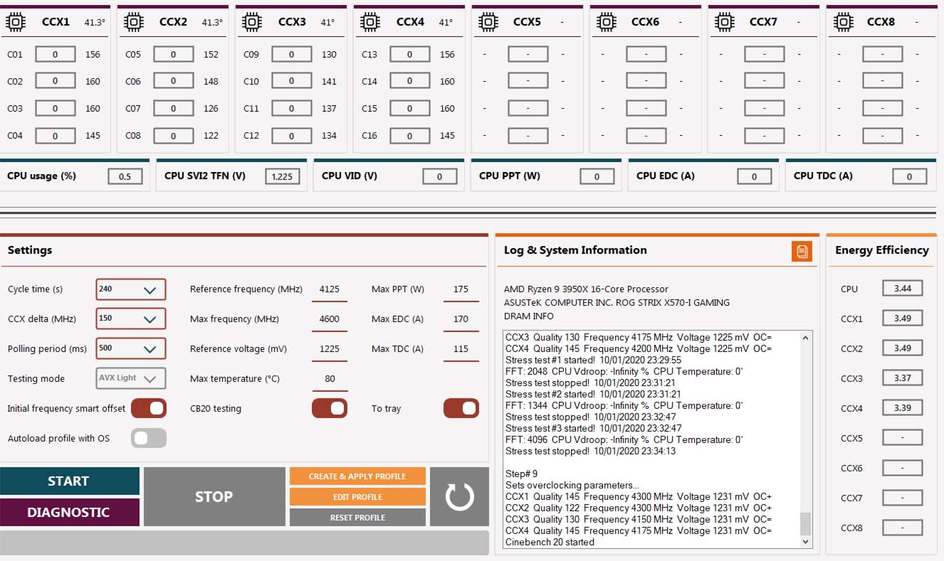

圖片附件: 未命名 -1.jpg (2020-10-1 23:42, 144.36 KB) / 下載次數 124
https://h1.hkepc.com/forum/attachment.php?aid=2221826&k=f369245b8db75d4034784457732dd6d3&t=1781459968&sid=2NzcikXNxG
作者: kcthomlau    時間: 2020-10-1 23:49

作者: nirokzhk    時間: 2020-10-2 02:21
回覆 37# kcthomlau
LLC係GUIDE果度講, asus set 3 / 4
你張圖即係 4.3  4.3  4.15  4.175  1.231v無錯
之後按Create & apply profile就得
不過重新開機好似要開返呢舊野出黎先WORK
我3900X最終 4.5 / 4.5 / 4.35 / 4.375  1.35v C20 7791 Pts
不過單核性能低過bug法
至於用電量同bug法相比,好似無咩分別,
待機睇瓦數錶都係180W , 自己既使用方式下,最盡都係300W左右
作者: kcthomlau    時間: 2020-10-2 05:47
本帖最後由 kcthomlau 於 2020-10-2 08:06 編輯
回覆  kcthomlau
之 ...
nirokzhk 發表於 2020-10-2 02:21
3900x vs 3950x
boost用電3950x少啲
但手動超3950x核多而且上得更高
per ccx超用多啲電
剛剛果幅圖係未裝CB20, 未set LLC, 行到一半停左
呢幅正常
圖片附件: 未命名 -1.jpg (2020-10-2 08:05, 134.56 KB) / 下載次數 120
https://h1.hkepc.com/forum/attachment.php?aid=2221861&k=c0ee8fc147cba40c2f6bd5efb0f8320c&t=1781459968&sid=2NzcikXNxG

作者: Bomber    時間: 2020-10-3 20:05
用左beta2試行, Asus B450M pro gaming LLC = Medium
Diagnostic results:
Energy efficient: 3.24
AMD Ryzen 5 3600 6-Core Processor - Bronze sample
Recomended values for Overclocking:
Reference frequency: 4024 MHz
Reference voltage: 1262 mV
Benchmark (好似第一次見到3500, 收貨 )
Profile (死係CCX1到)
