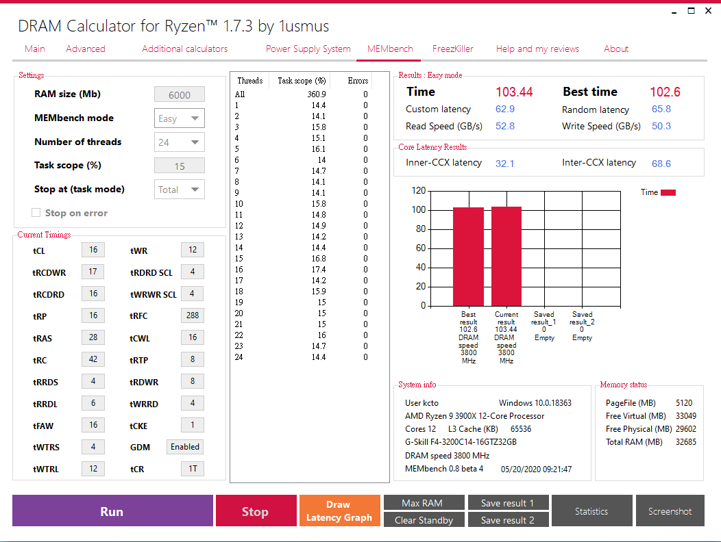

作者: kcto    時間: 2020-5-20 09:58
4條ram行1T會即炒機
kelvinhin 發表於 2020-5-20 00:26
做咩一定要關咗GDM?除非強逼症啫
開咗低電又涼啲,效能又唔覺咩分別
圖片附件: 圖片 002.png (2020-5-20 09:57, 50.88 KB) / 下載次數 126
https://h1.hkepc.com/forum/attachment.php?aid=2194251&k=2cc7ee6e4c9e0e847173072dfe93b92e&t=1781380972&sid=NO6se1ine
