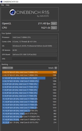

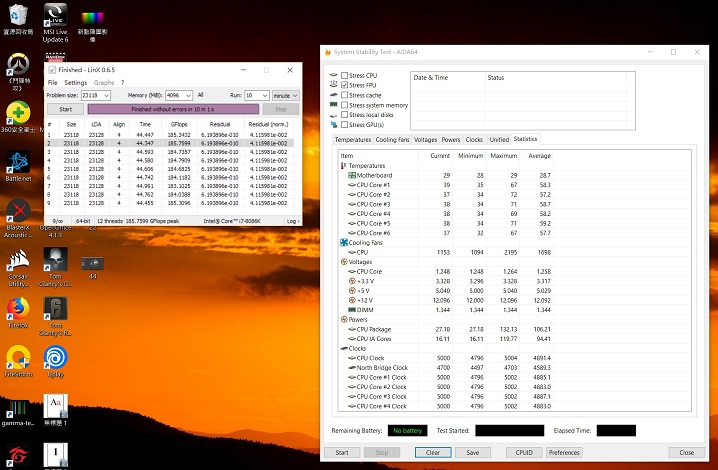

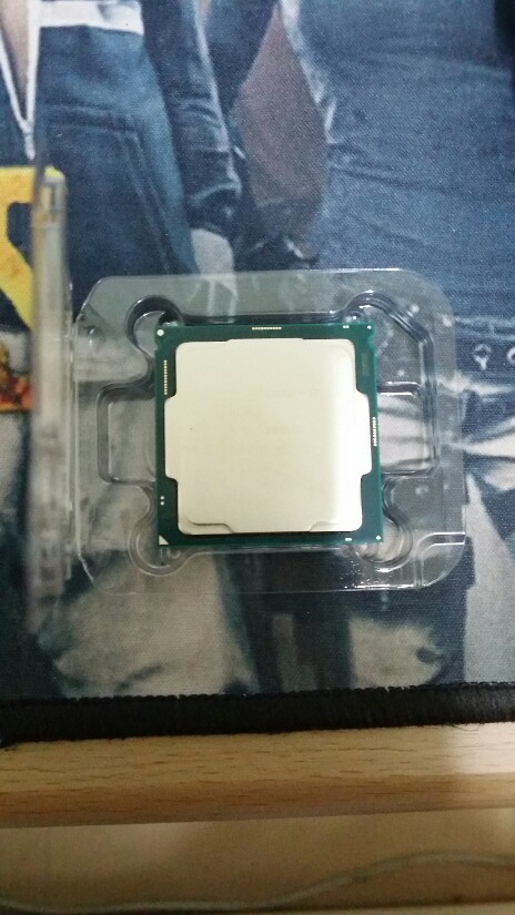

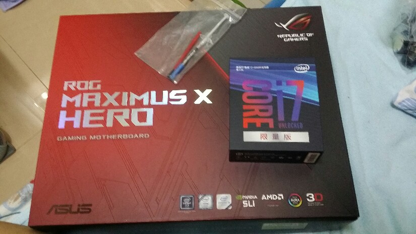

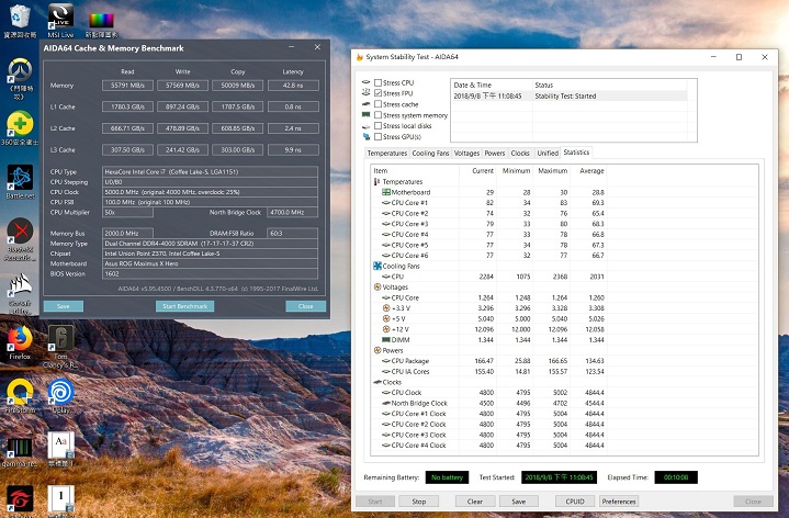

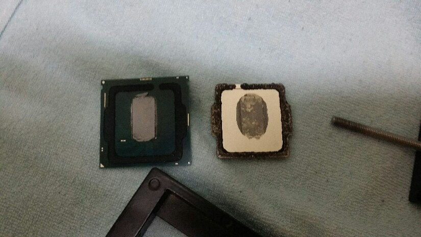

未上機開蓋液金先
成功點亮但未詳細測試超頻
初步1.25上5ghz 80度左右
8/9/2018更新
因為風冷唔敢再上,但睇落好似體質唔錯

作者: onion    時間: 2018-9-10 17:59
先謝謝師兄分享
開蓋改液態金,在風冷下最高都係80度左右,算OK喎
有無諗過轉水冷再試下?

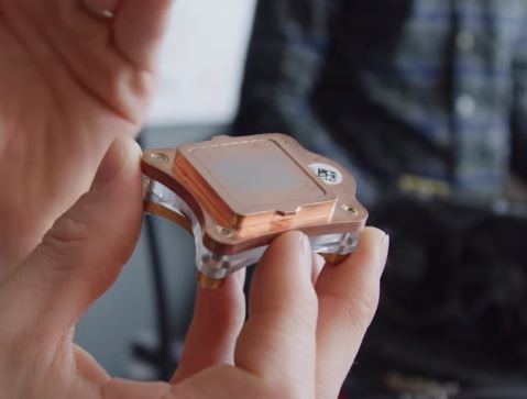

想知佢個冷頭?
佢呢個設計,唔洗用 Mount Kit
作者: happychanbb    時間: 2018-9-11 13:27
本帖最後由 happychanbb 於 2018-9-11 13:29 編輯
回覆 11# 風十三
應該唔洗  都仲IHS既個形狀    (凸出黎兩隻翼
應該只係用平時壓住cpu個扣具 (4:50s)
咁一下壓落去pcb&die 到

咁真係非常方便,不過就唔知咩牌子出。
作者: happychanbb    時間: 2018-9-11 13:52
本帖最後由 happychanbb 於 2018-9-11 13:53 編輯
回覆 13# 風十三
如果打算開蓋既話就方便
到時9700k/9900k轉番銲就用唔著
搵到
Ncore V1D(要mount Kit版) / Ncore V1
https://www.kickstarter.com/proj ... erblock-designed-by
https://m.hardocp.com/article/20 ... prototype_testing/1
https://m.hardocp.com/article/20 ... prototype_testing/2

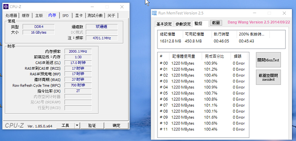

作者: kcthomlau    時間: 2018-9-11 20:54
ddr4 4000
作者: Ki2424    時間: 2018-9-11 22:36
回覆 16# kcthomlau
    其實係4266 C19黎架,不過唔知點解淨係行到4000C17
作者: happychanbb    時間: 2018-9-12 00:56
回覆 17# Ki2424
Hero X 本身只係寫4133MHz / up, 唔包再上到更高頻,
再上就睇埋塊既體質,4500MHz/up 就好似得Apex
有冇試過下4133跑唔跑到
作者: Ki2424    時間: 2018-9-12 08:29
回覆 18# happychanbb
    4000 17 17 17 37過到memtest,但一去到4133就算19 25 25 45 1.4v 都唔得,但我記得之前未更新bios係可以xmp 4266 19 19 19 39開到機但過唔到test
作者: kcthomlau    時間: 2018-9-12 21:04
本帖最後由 kcthomlau 於 2018-9-12 21:06 編輯
回覆  happychanbb
    4000 17 17 17 37過到memtest,但一去到4133就算19 25 25 45 1.4v 都唔得,但我記 ...
Ki2424 發表於 2018-9-12 08:29
打機計應該點都要壓返落CL14, 試試3600 CL14
用Aida latency個參數決定點set最好
Read write呢D唔係打機重點
作者: Ki2424    時間: 2018-9-12 21:24
回覆 20# kcthomlau
    真心請教,唔係好明點解要咁做
作者: kcthomlau    時間: 2018-9-12 21:48
回覆  kcthomlau
    真心請教,唔係好明點解要咁做
Ki2424 發表於 2018-9-12 21:24
比較過係咁, 打機要AIDA latency低
利申Ryzen, 未必一樣但值得試
作者: Ki2424    時間: 2018-9-12 21:56
回覆 22# kcthomlau
    唔怪得,RYZEN係特別食CL所以夾RAM好難,INTEL聽講係對頻率敏感過CL
作者: happychanbb    時間: 2018-9-13 01:45
回覆 23# Ki2424
係咁咩,唔係反轉咩
作者: Ki2424    時間: 2018-9-13 22:34
回覆 24# happychanbb
    我記得好似係咁樣
作者: kcthomlau    時間: 2018-9-14 00:17
回覆  kcthomlau
    唔怪得,RYZEN係特別食CL所以夾RAM好難,INTEL聽講係對頻率敏感過CL ...
Ki2424 發表於 2018-9-12 21:56
澄清AIDA個latency參數係同時受RAM CLOCK, RAM TIMING, CPU CLOCK影響
我唔係單純講CL
