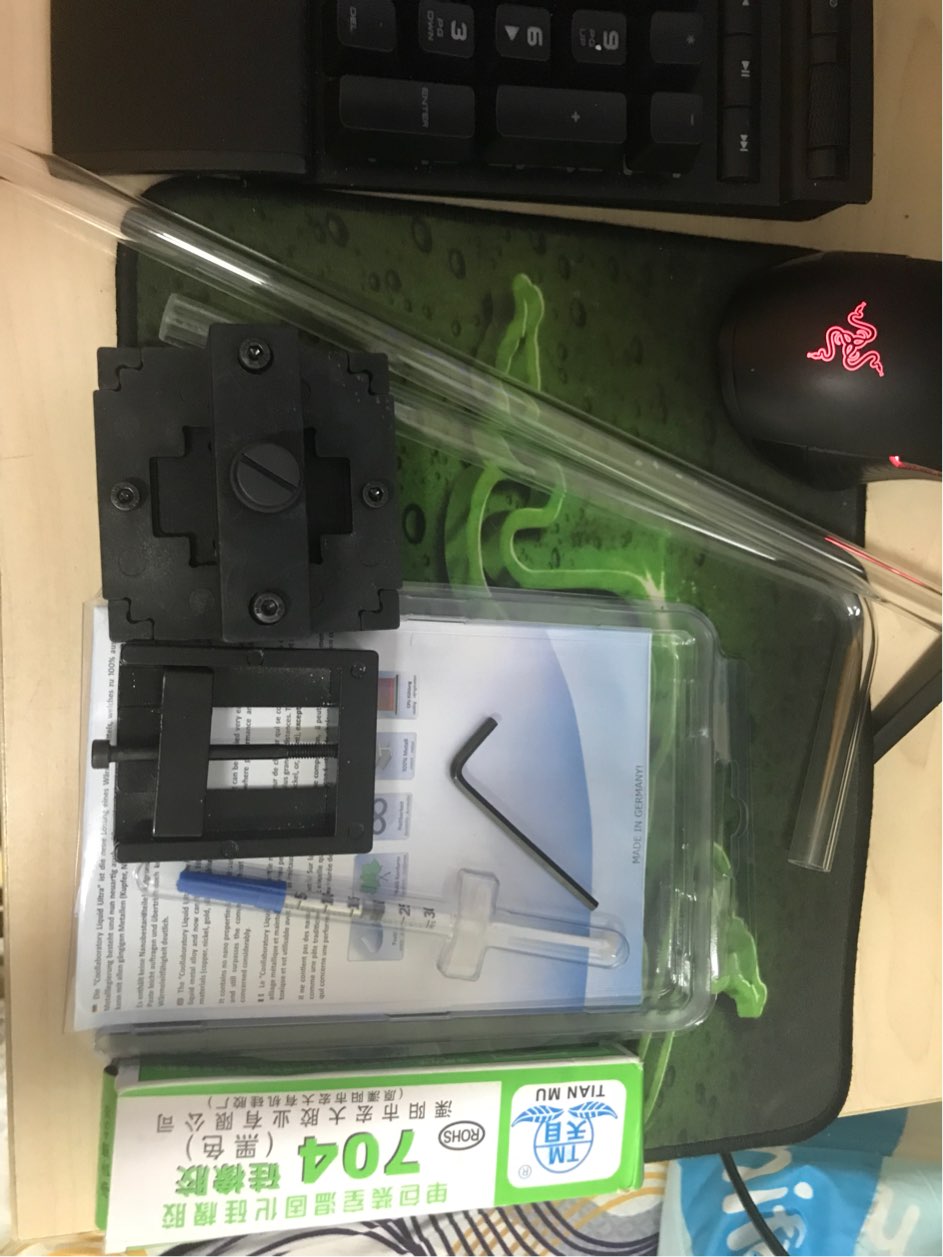

回覆 1# dingjai
淘個開蓋器連運費都係幾草野,好容易開㗎,我都係新手。 20180330_171733-600x800.jpg 一扭就得㗎。
圖片附件: 20180330_171733-600x800.jpg (2018-5-30 22:47, 81.52 KB) / 下載次數 210

工具方面版主有
自備材料,預約,咪老馮
材料:
液金一支
704一支
透明指甲油
費用方面: 可口可樂 份量方面睇心意~
自從有開蓋神器出現   唔洗用刀片  都未聽過有人開蓋開壞粒U
作者: 老毒物    時間: 2018-6-2 15:22
液金+704+開蓋器+透明指甲油+封蓋器(呢個非必要,但冇信心最好買埋)
齊料跟足教學做跟本冇可能炒車

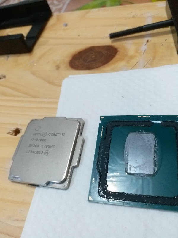

作者: kai1122    時間: 2018-6-7 00:26
今日膽粗粗, 自已用刀片開蓋, 衰左, 係6700k
ms06s_char 發表於 2018-6-4 22:21
咁睇唔開...成套借哂比你用又點話,開完又有還原神器包唔會走位,Pm我嘛
via HKEPC IR Pro 3.4.0 - iOS(2.3.2)
圖片附件: Uploaded_via_HKEPC_IR_Pro_iOS(81CED).jpg (2018-6-7 00:21, 140.37 KB) / 下載次數 210
https://h1.hkepc.com/forum/attachment.php?aid=2063650&k=36cd9edd5f98a0751e6885dac438ae81&t=1781449209&sid=fPyPw08cfK
圖片附件: Uploaded_via_HKEPC_IR_Pro_iOS(EE5B9).jpg (2018-6-7 00:21, 140.37 KB) / 下載次數 163
https://h1.hkepc.com/forum/attachment.php?aid=2063651&k=9e9d7dd52c3e12d9c4933b43bd1b5a57&t=1781449209&sid=fPyPw08cfK
