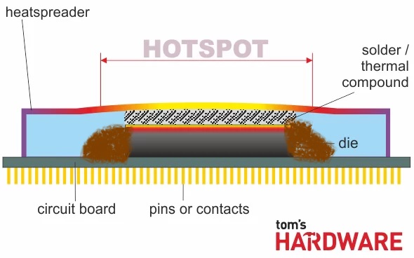

作者: happychanbb    時間: 2018-4-23 05:41
本帖最後由 happychanbb 於 2018-4-23 06:35 編輯
回覆  happychanbb
1. 開完蓋d黑膠我唔剷,方便對位上返蓋同埋至少你會肯定落返蓋之後個蓋唔會壓到 ...
Mini-CaCtuS 發表於 2018-4-23 01:59
    1.因為如果落704(黑膠) 會凸得比較高左d, 咁我未試過落AA膠
2/4.如果你落太多液金,而只係粒die埋邊而接觸唔到個蓋,只係令到某部份既熱積聚係液金而向上散唔到(啡色)
3.其實你搽第一下液金落die到,你應該感覺到液金唔會第一下就痴係die上面
而你亦都要同一個位置重覆搽幾次先會痴住,你關好蓋果一下. 你唔會預液金全部痴上去(正如你張圖咁)
如無意外就算你點加熱都好  佢唔係MetalPad
其實裝蓋果下會痴左果d就痴左係蓋底, 太多而又唔痴果d就會因為係關蓋果下由die面漏去die周圍出黎(7:28)
個人見解
至要搽左係蓋底因為大部份物質(liquid phase)
只要兩邊一樣  其實佢地會有同性相吸嘅現象
油同油,水同水,液金同液金(鎵),水銀同水銀
兩邊搽可以唔洗再開多次蓋 同埋減低因為low surface energy產生"跣水"現象
圖片附件: die.jpg (2018-4-23 05:35, 49 KB) / 下載次數 263
https://h1.hkepc.com/forum/attachment.php?aid=2054498&k=c34de09e1d2aa057a7adfc33cdfc3098&t=1781049475&sid=tb9WdDYq7

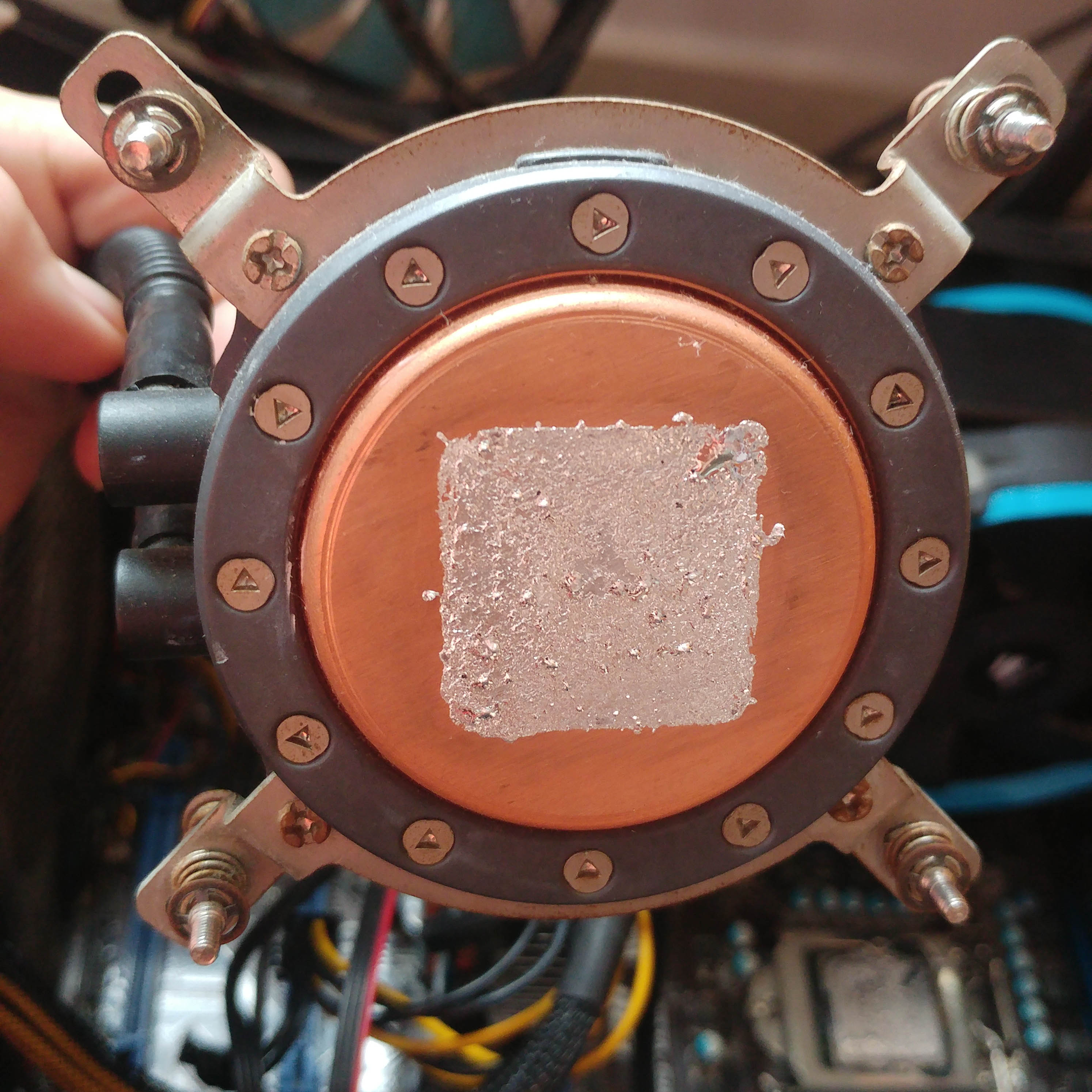

作者: happychanbb    時間: 2018-4-23 15:21
睇番#12張相
因為notebook 會上螺絲 有一股向下壓力
就好似平時散熱器同cpu之間咁
所以個空隙唔會有 cpu die 同蓋之間咁大
兩邊只要各搽一層好薄 表面有少少水滴感覺就夠
notebook我第一次搽果時  我只係搽係die上面
試過一星期後check 發現散熱銅面果邊
只有cpu&gpu 大約3,4成液金係上面(pt.4 指既野)
cpu(右)果邊我發現有d直接流左出cpu pcb
直頭去右邊d電容到  (我諗係拆果時先發生)
之後我都用幾十支綿花棒先清到
所以兩都最好搽  同埋薄薄地一層就夠
如果用MetalPad 可能會安全d

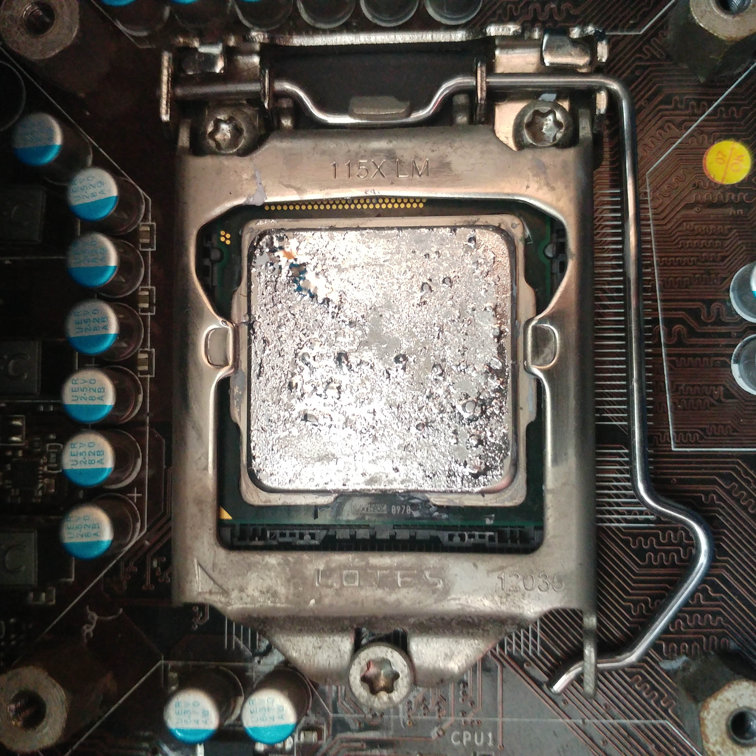

作者: 乂小南乂    時間: 2018-4-23 15:22
2/4.如果你落太多液金,而只係粒die埋邊 ...
happychanbb 發表於 2018-4-23 05:41
用一排你就發現硬左D, 其實你一直燒佢, 始終都會有流動性, 你會見佢走左位.平均D
der8auer都有解釋過, 高溫下佢會流動性更大

作者: happychanbb    時間: 2018-4-27 13:43
der8auer都有解釋過,  ...
乂小南乂 發表於 2018-4-23 15:22
    的而且係有d位硬左
但就算硬左佢都可能因為係金屬關係
所以無咩點影響到散熱

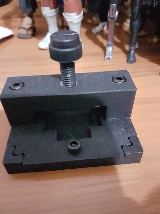

開得蓋,買埋個合蓋器唔洗返手一步到位都係25蚊人仔
圖片附件: 20180529_164506.jpg (2018-5-29 16:51, 102.78 KB) / 下載次數 200
https://h1.hkepc.com/forum/attachment.php?aid=2062073&k=833c347fdebc92d3c11de7e82a3b96bc&t=1781049475&sid=tb9WdDYq7

作者: bcoobcbco    時間: 2018-5-30 11:50
BASS 發表於 2018-5-29 16:55
因為得一台機 唔想搞咁大陣象 落完液金就開機玩
