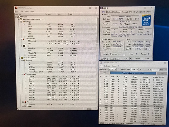

作者: HeyMen    時間: 2017-3-3 16:27
回覆 42# xyzero
你可以用cpuid hwmonitor睇個temp會準個asus果個, 同埋可否影埋cpu-z

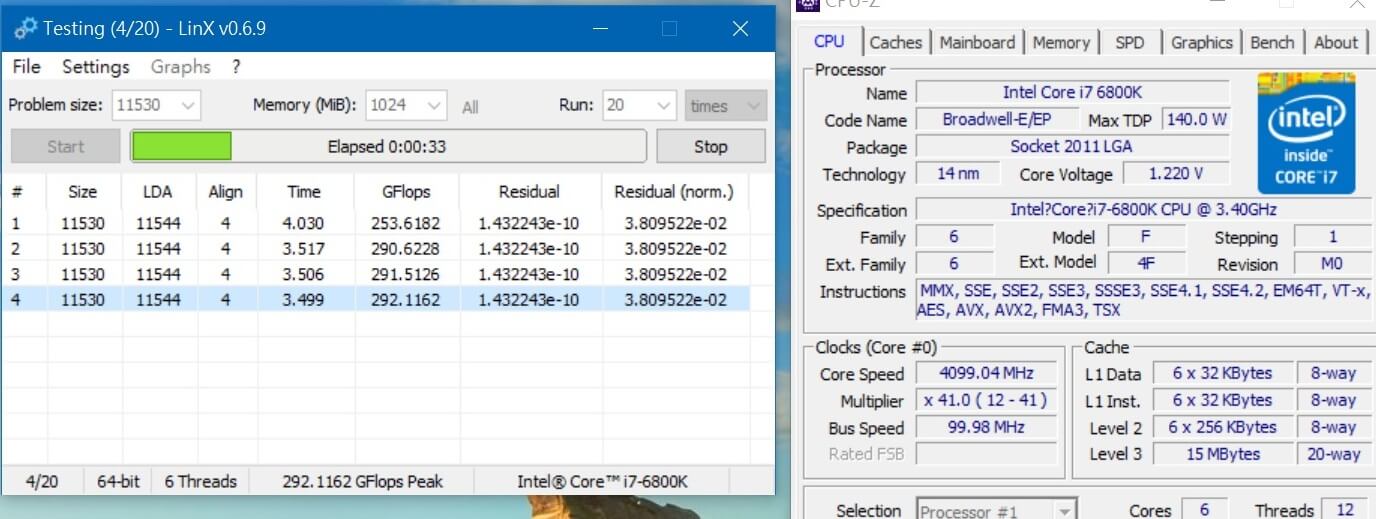

我找到問題係邊啦
點解你6850K會得6 Threads 冇用超線程??
作者: s84292    時間: 2017-3-4 14:13
本帖最後由 s84292 於 2017-3-4 14:14 編輯
我找到問題係邊啦
wong1032003 發表於 2017-3-3 22:13
開12反而慢左,我試左 ,得返250左右,好奇怪
跑有AVX版,跑10次,如果唔穩頭3秒一定ERROR
