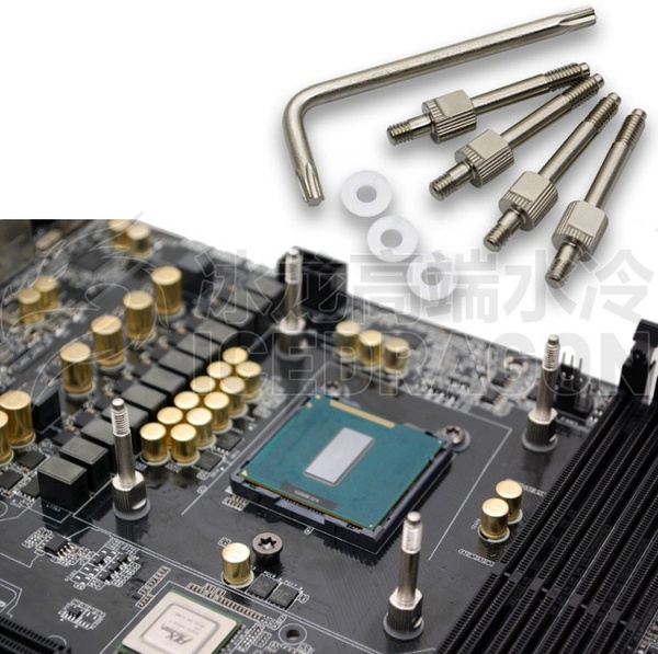

作者: kcto    時間: 2017-2-26 14:05
EK頭用返原廠直觸扣具,精度有保障
圖片附件: TB1R4sXXx600.jpg (2017-2-26 14:04, 131.45 KB) / 下載次數 133
https://h1.hkepc.com/forum/attachment.php?aid=1963083&k=1b42f99a08435ba4f791b32d67414244&t=1781332175&sid=1aZLtHiYoCW
作者: Mini-CaCtuS    時間: 2017-2-26 14:22
回覆 10# kcto
    多謝ching提醒,我一直都有留意呢舊野,可惜佢官網寫住Not officially supported for Skylake delid,加上我自己度過其實夠位俾我壓,咁我就冇理到呢個扣lol,不過其實佢ge長短對我成件事都有幫助ge,值得考慮~
作者: kcto    時間: 2017-2-26 14:55
回覆 11# Mini-CaCtuS
墊薄紫銅片都得
