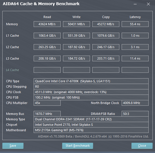

作者: boaykf    時間: 2016-6-11 11:29

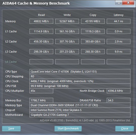

作者: 利記陳    時間: 2016-6-14 15:44
作者: Uchiha    時間: 2016-6-14 22:14
回覆 69# lkl0120
RAM係corsair trident Z 3200
作者: lkl0120    時間: 2016-6-15 00:24
回覆  lkl0120
Uchiha 發表於 2016-6-14 10:14 PM
XMP開機一次
之後以不加電情況試3600
不用設TIMMING
看情況如何
作者: antonyhk    時間: 2016-6-15 11:38

作者: antonyhk    時間: 2016-6-16 10:08
本帖最後由 antonyhk 於 2016-6-16 10:12 編輯
回覆 76# lkl0120
初試上3340,發覺latency會減慢左,可穩行LinX及AIDA64 stability test,係AIDA64內見到Memory Read/Write/Copy都有提升,但cache就慢左少少,咁其實即係好左定無咁好?
如果再超上去,latency係咪會繼續下降?
6700K@4.5G, Memory@3340 (17-17-17-39)
6700K@4.5G, Memory@3000 (15-15-15-35)
圖片附件: cachemem.png (2016-6-16 10:08, 104.15 KB) / 下載次數 51
https://h1.hkepc.com/forum/attachment.php?aid=1897887&k=0d31f11027583e087cb101abd71ac527&t=1781092575&sid=1hEijdljMqj
圖片附件: 20160614_cachemem.png (2016-6-16 10:09, 133.37 KB) / 下載次數 61
https://h1.hkepc.com/forum/attachment.php?aid=1897888&k=57c1582511c2ee2681d85ccf0a01440f&t=1781092575&sid=1hEijdljMqj
作者: cwc52000    時間: 2016-6-16 17:29
回覆 78# antonyhk
    我條都係3000 開XMP 再手動降左都1.32V 穩定行左有半年 本身AUTO行1.36不過發現行MEMTEST或者FULLLOAD條RAM耐左會升到上6X度 而家最高40度
圖片附件: rsz_cachemem3600.jpg (2016-6-16 17:27, 67.63 KB) / 下載次數 55
https://h1.hkepc.com/forum/attachment.php?aid=1897981&k=889334a2059672e0df2d17e35233d906&t=1781092575&sid=1hEijdljMqj

初試上3340,發覺latency會減慢左,可穩行LinX及AIDA64 stability test,係AIDA64內見到Me ...
antonyhk 發表於 2016-6-16 10:08 AM
3600 17-19-35-2
試下有冇計傾
作者: antonyhk    時間: 2016-6-17 00:43
3600 17-19-35-2
試下有冇計傾
lkl0120 發表於 2016-6-16 23:36
無計,開唔到機

作者: lkl0120    時間: 2016-6-17 13:25
無計,開唔到機
antonyhk 發表於 2016-6-17 12:43 AM
大約知係咩CHIP
3400試下16-18-35-2
作者: lkl0120    時間: 2016-6-17 13:26
Ram 電 係咪最多比到1.35
Uchiha 發表於 2016-6-17 09:46 AM
唔係, 1.5都得但正常唔洗咁多
作者: antonyhk    時間: 2016-6-17 13:55
大約知係咩CHIP
3400試下16-18-35-2
lkl0120 發表於 2016-6-17 13:25
上網查好似用三叔chips
今晚返屋企再上試3400

作者: antonyhk    時間: 2016-6-18 08:55
大約知係咩CHIP
3400試下16-18-35-2
昨晚試左 3400﹐Ram voltage用1.4入到Windows﹐但跑AIDA benchmark仲衰過3300@1.36V﹐所以都係留番係3300 17-17-17-39算啦
