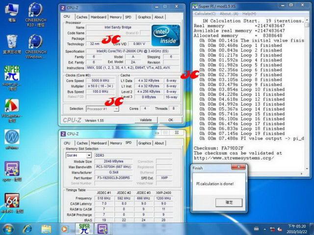

5GHZ
佩特利爾 發表於 2016-6-4 12:43 AM
對於SANDY BRIDGE來說5G是輕鬆野
好明顯佢PO那張圖讀咗唔知邊個電壓值

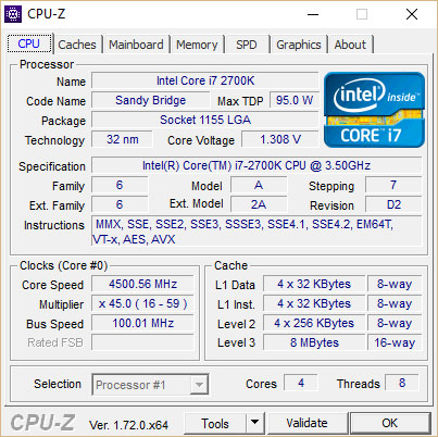

本帖最後由 羊毛球 於 2016-6-5 14:06 編輯
由E7200 > 2600k > 2700k 都係offset dynamic黎少少超
超唔超到根本買個一刻已經天注定,上邊每一粒我都有過兩粒黎試,超到既唔加電都超到,超唔到既點加都有個瓶頸
超唔到都係老老實實行default/買過粒繼續撞手神啦。
正常mode:
發奮mode:
粒2700k咁樣超左四五年,so far so good 冇upgrade必要

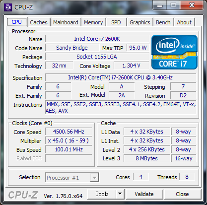

獻下丑先 我覺得粒U體質算中下
一出就買長行4.5G用到依家 (自組水冷), 真係抵用

作者: lkl0120    時間: 2016-6-10 17:37
獻下丑先  我覺得粒U體質算中下
一出就買長行4.5G用到依家 (自組水冷), 真係抵用  ...
isodummy 發表於 2016-6-10 07:38 AM
4.8試試佢
作者: isodummy    時間: 2016-6-10 22:00
回覆 49# lkl0120
印象中當時試頂個時, 覺得粒U唔係好受電, 4.5G以上過LinX要加唔少電, 依家都係穩定就算
個時好似就算少電過到LinX正常用都有機會藍畫面, 之後加多一兩格電先叫穩定
