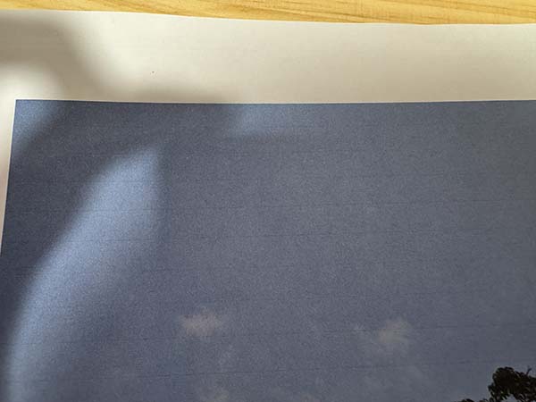

之前起the club 買左部canon g670 printer ,上星期二送到黎,今日終於有時間setup
發覺部printer print 圖片時,起A4 紙某一些固定位置會出現橫紋,即係出現一條打橫的痕
即係一張A4 ,入面PRINT 咩圖案都好,都係起某一固定地方出現橫紋
但試過CHECK 圖案又無事,噴咀無塞,亦都試過用Canon pro-platinum 4R 相紙,起最高的解像度下PRINT 相又係無事,但一用 A4 DOUBLE 紙PRINT 圖案就出事
部PRINTER 起上星期二已經送到黎,如果計落單時間,已經過左七日,但個墨頭係全新
其實本身呢部機係咁定點? 定係真係唔好彩要拎去維修?

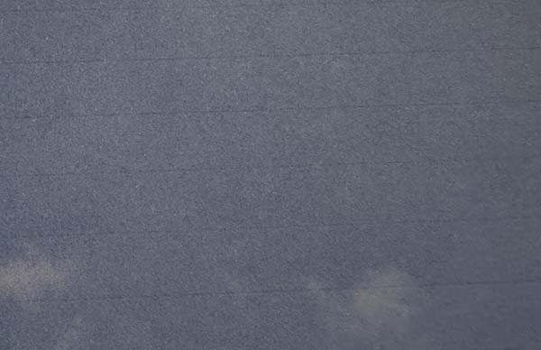

我今日update 左最近driver, 試過用其他A4 紙,同埋洗過墨頭,發覺情況一樣
PRINT 彩色圖案時都係有橫紋出現
今個星期六要拎去CANON 維修了

作者: jda    時間: 2023-12-6 14:07
PRINT 彩色圖案時都係有橫紋 ...
ronan 發表於 2023-12-5 20:09
我果部印相紙有時都有橫紋
師兄可唔可整完後更新下...
作者: KinChungE    時間: 2023-12-7 15:38
呢個係alignment問題, 行與行之間駁得唔好, 唔係塞墨頭
唔係壞機

作者: 高登阿伯    時間: 2023-12-7 23:14
咁係咩問題?
ronan 發表於 2023-12-7 19:00
列印頭校準,出廠時列印頭已經對齊打印位置,但經過運輸震蕩會失準,driver頁入面有維修頁面,入面有列印頭校準功能,入去跟住做就得,好簡單。

作者: KinChungE    時間: 2023-12-8 13:43
已經較準過墨頭了,但都係唔得
ronan 發表於 2023-12-8 09:21
師兄係咪第一次用Canon?
Canon佢點整都總會有少少, 除非你改高打印品質, 正常現象
因為佢墨頭數量夠多, 印普通紙真係掃一下就印一行, 每一位置只印一下
行與行之間, 點都會見到少少駁位
唔似某E牌噴墨機, 得極少墨孔
同一位置都要重覆印幾層, 所以唔見有駁位
