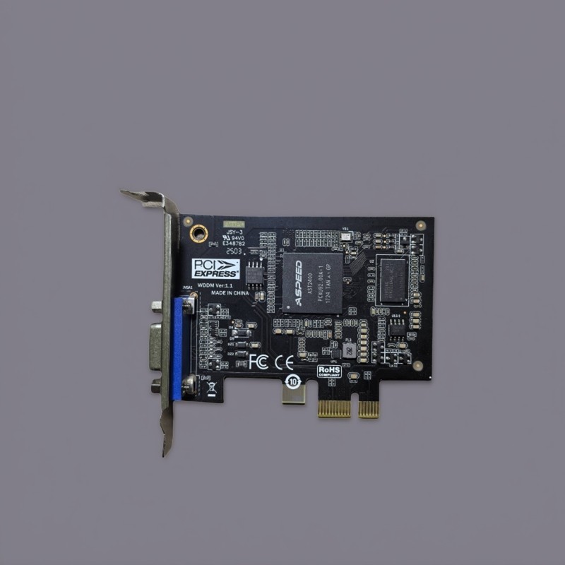

作者: MSI_R9_280_Gami    時間: 2026-2-11 11:49
我网上見到大陸仔用threadripper xeon X79 X99 X299 X399 epyc冇顯,通常係配呢張
Aspeed ast2400,有VGA d-sub analog output
