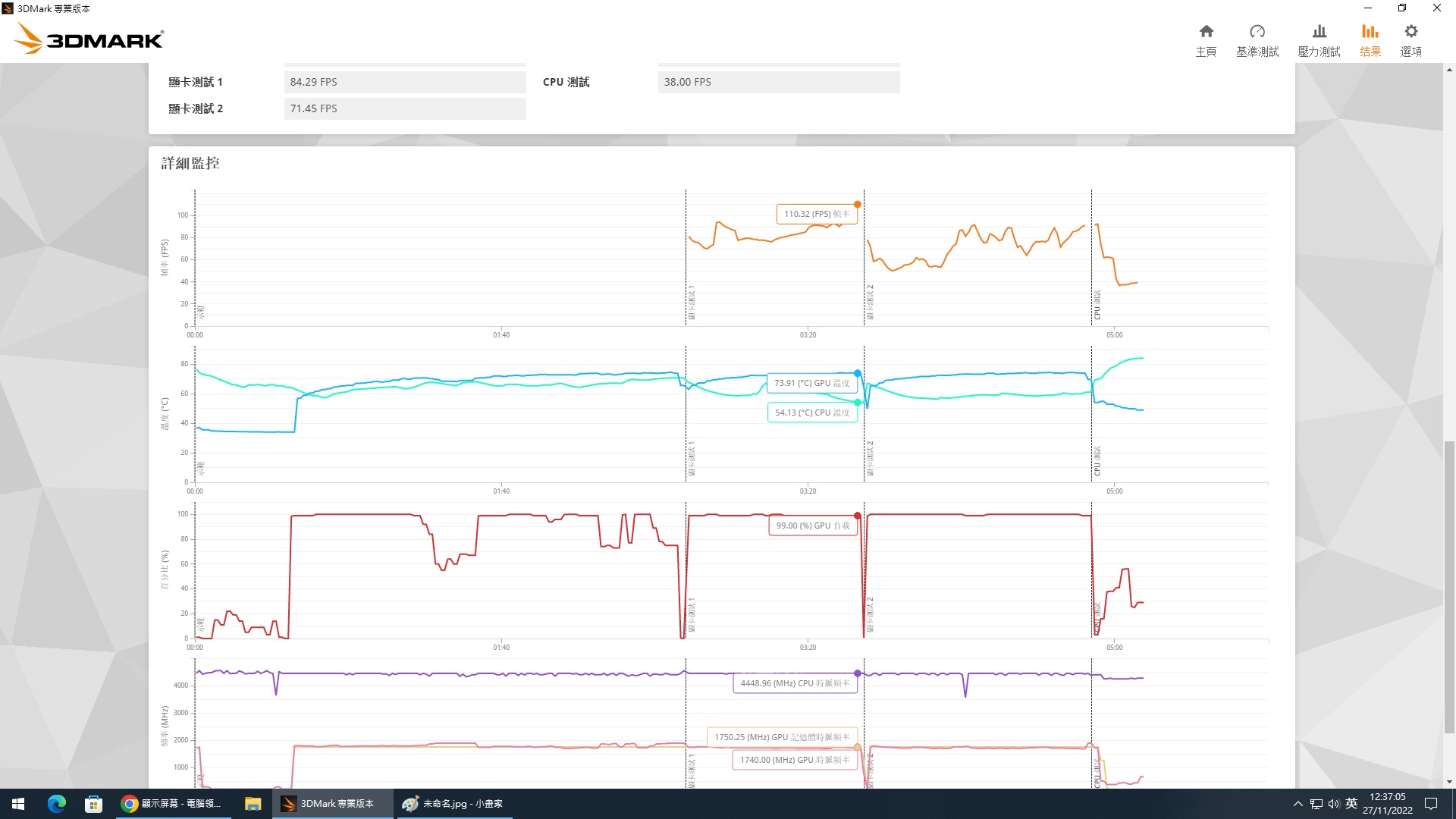

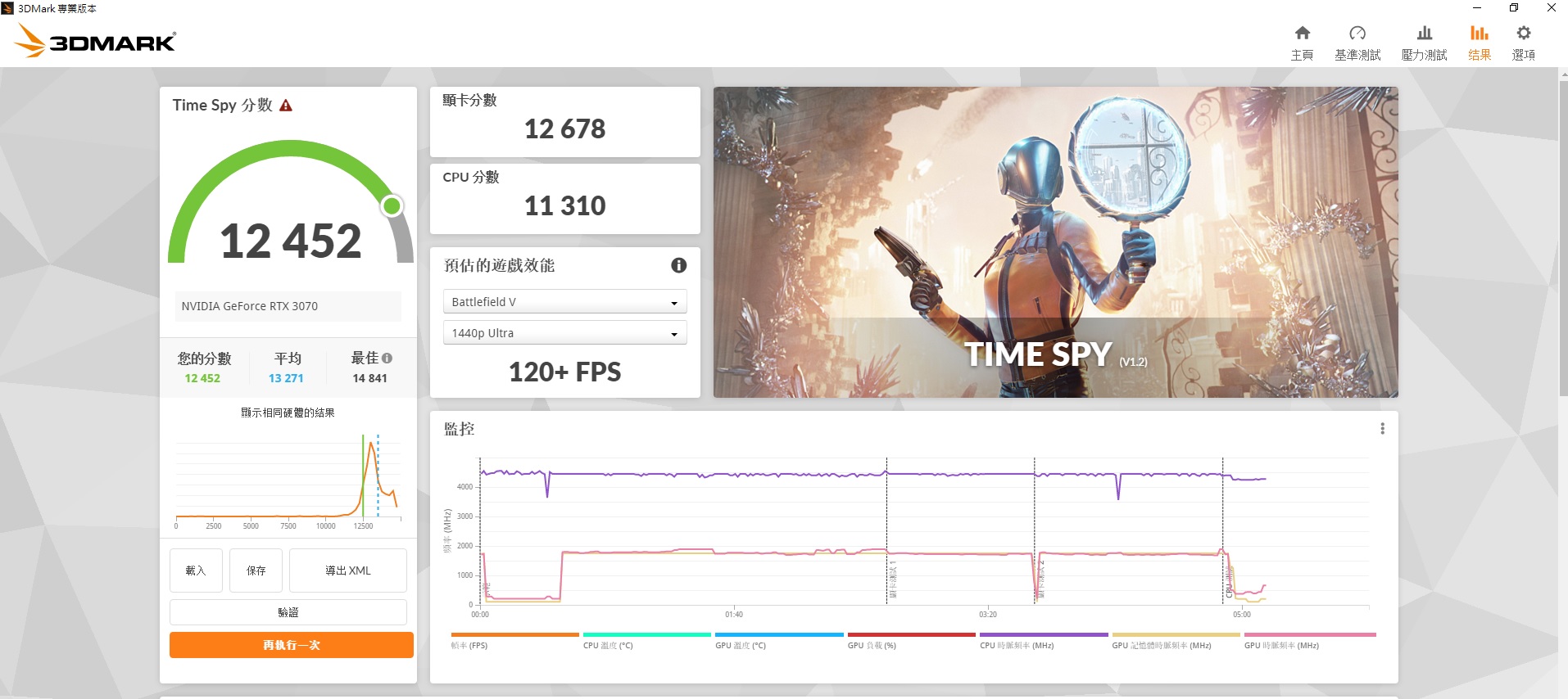

作者: farrarlmf    時間: 2022-11-27 12:41
本帖最後由 farrarlmf 於 2022-11-27 12:57 編輯
隔左2個月 岩岩再做多次TIME SPY測試
版本v2.22.7359 64  但唔知專業版同免費版有沒咩影響 見跑分比較低
可能本身粒GPU體質問題

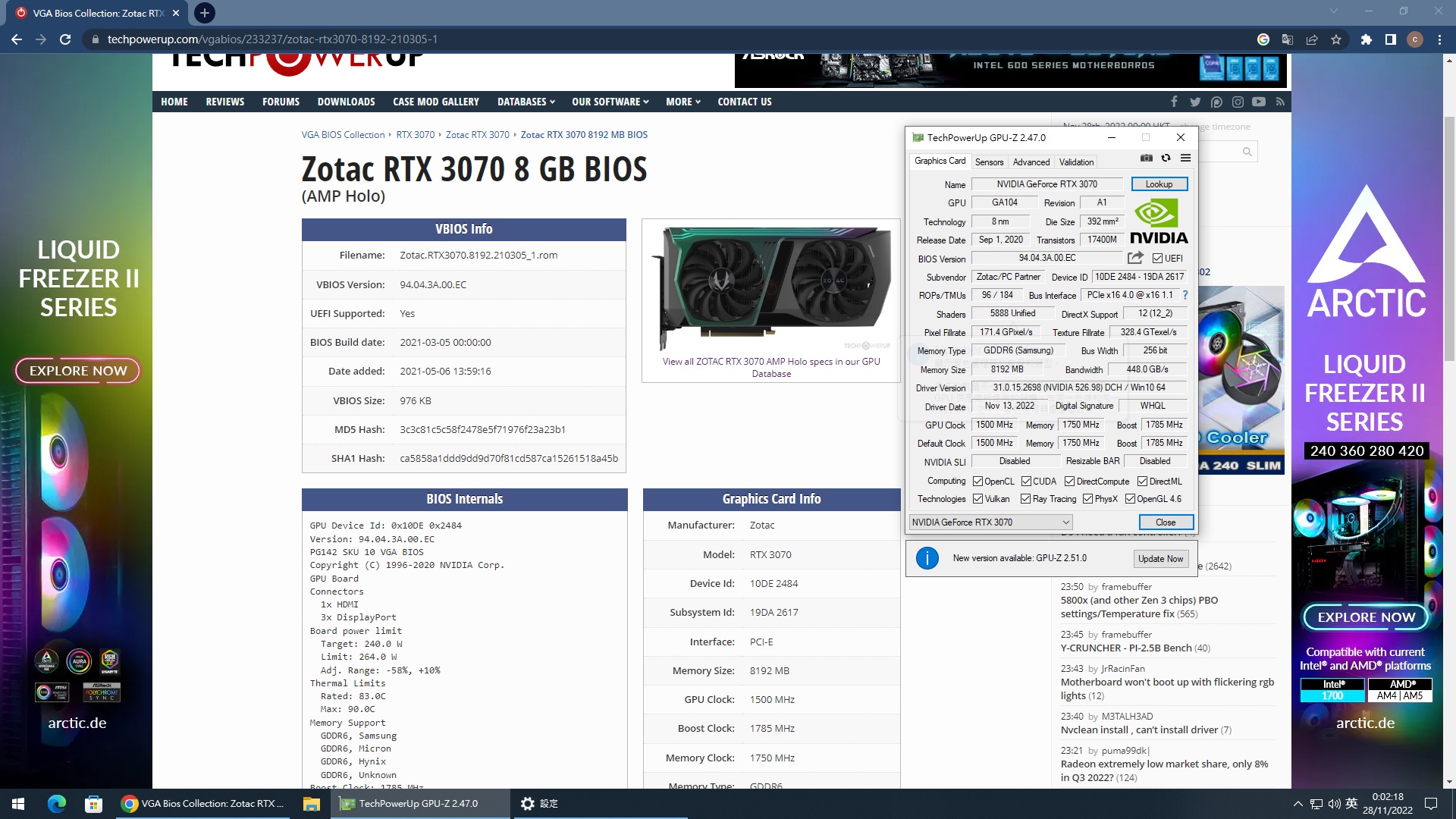

更新: 28/11/2022
分享返 岩岩更新左BIOS 直接張卡個再拉高 到BOOST 1785ghz
變化係張卡變到同其他非公卡一樣
閒置風扇唔轉 但full load 風扇轉速會比原生bios高
原生bios full load只係50幾%轉速 而家去到70幾%
bios我用呢個 但擔心有風險就最好唔好搞
我都係搵返GA104-300-A1 黎刷 唔好刷其他代號 同埋記得BACKUP之前個BIOS

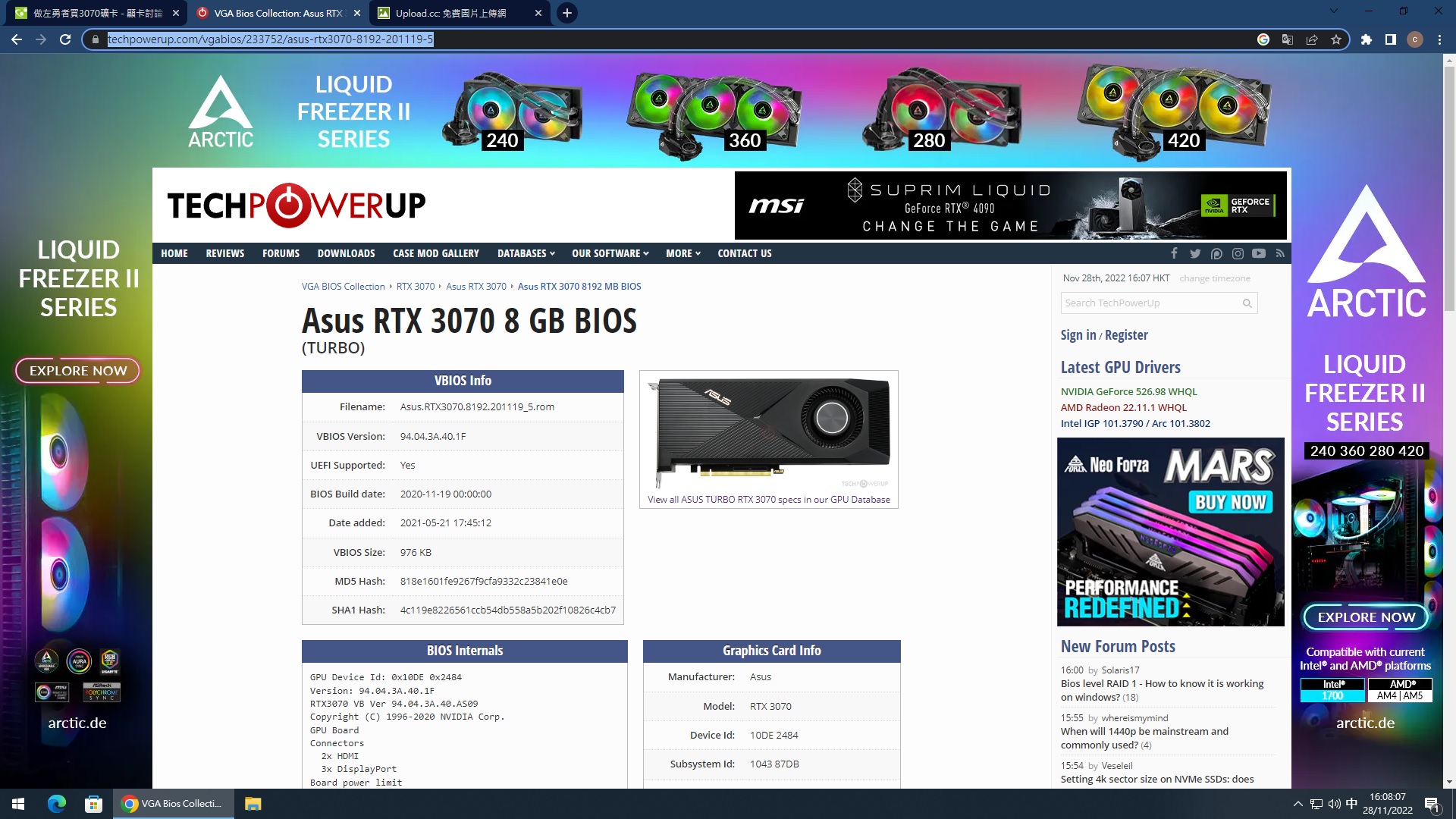

回覆 79# TEKKHG
溫度點都會高左 我打COD MW2 本身63-66度 而家上到70-73
FURMARK烤機會上到80幾
如果你想低溫 又可以提升少少效能同轉速
你可以考慮刷ASUS呢個BIOS (94.04.3A.40.1F)
但係佢高轉速真係會比較嘈,但跑3D MARK同遊戲比原生BIOS FPS高
睇你取捨返但都係果句 刷之前睇清楚先 如果擔心的話 簡單做下換散熱膏就算 睇返上頁我有介紹用邊隻

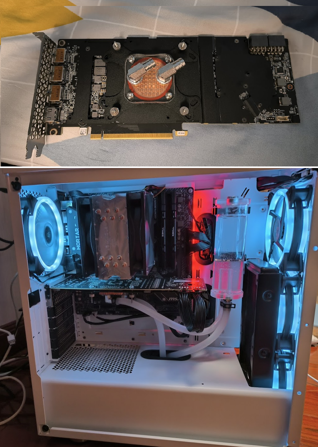

想降個核心溫度可以加個水冷
我呢個都係淘寶100零蚊貨,FURMARK約60度以下
岩岩好可以用返佢本身個鋁散熱板 不過我怕無風扇吹個RAM都係試玩左一陣就用返原裝
