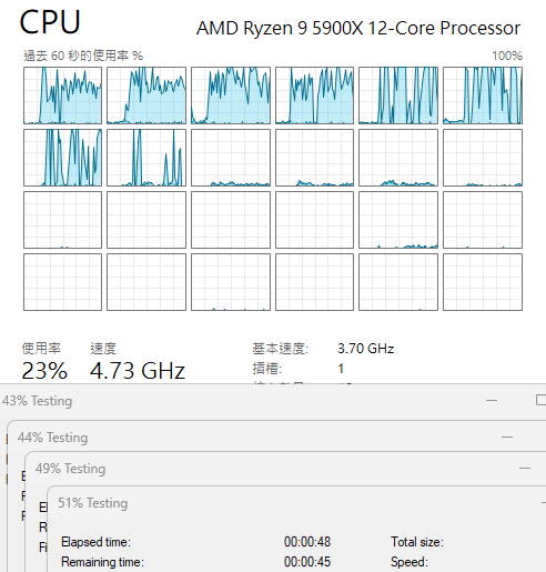

作者: qcmadness    時間: 2025-2-13 03:11
本帖最後由 qcmadness 於 2025-2-13 03:19 編輯

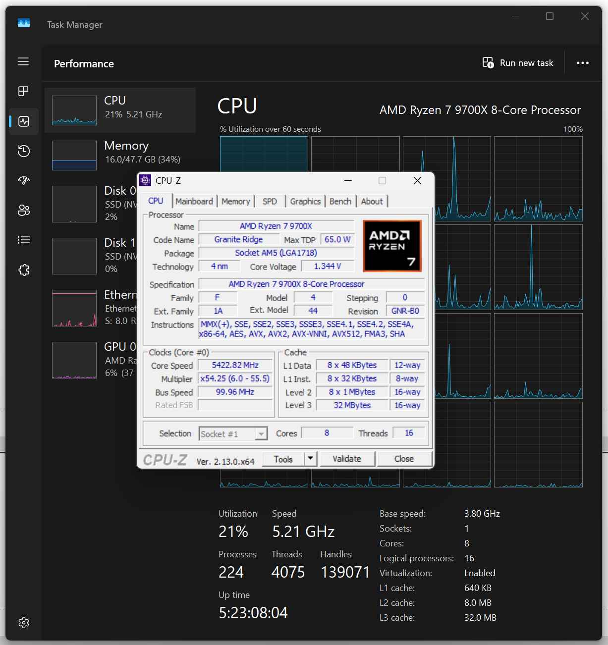

2400G, 5600G
我都上到佢寫既max turbo
9700X就
圖片附件: Screenshot 2025-02-12 191406.jpg (2025-2-13 03:18, 119.93 KB) / 下載次數 61
https://h1.hkepc.com/forum/attachment.php?aid=2464692&k=5d8c43406d80b6719f33d59226a2d8db&t=1781428210&sid=tbgVHSlWJ

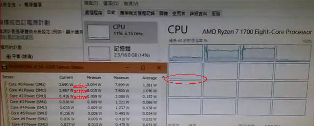

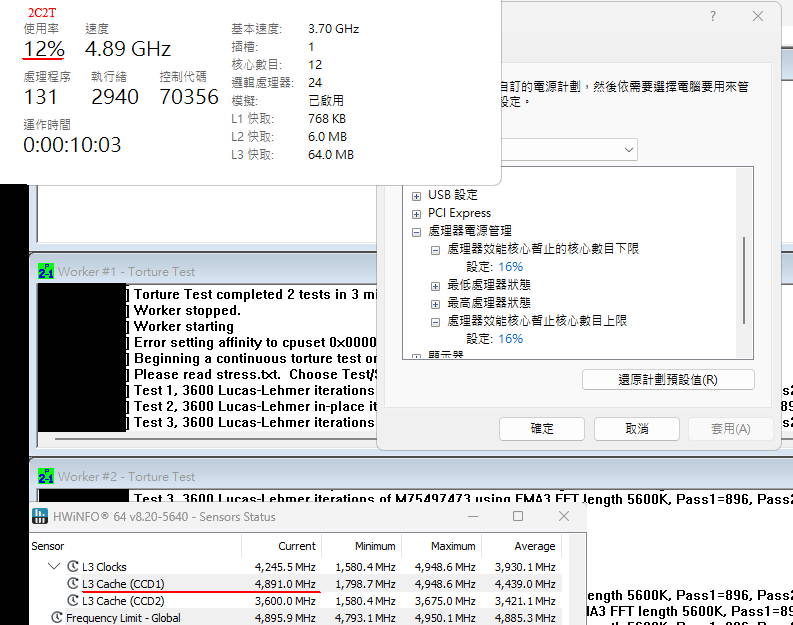

作者: BMS    時間: 2025-2-13 17:25

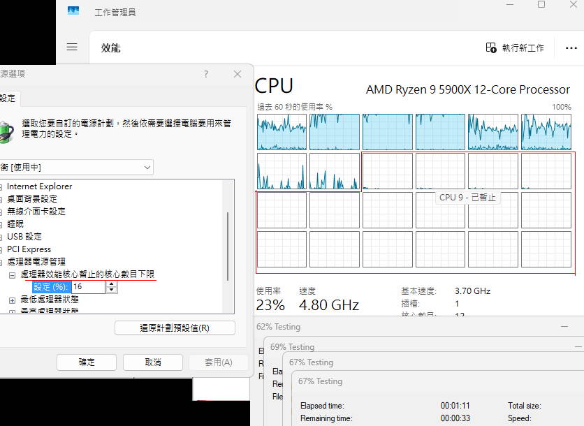

本帖最後由 BMS 於 2025-2-13 17:40 編輯
我都唔想出大絕叫你回去用手機啦 但劣幣驅良幣 我對這裡的體驗不是很好
係你唔識就唔好以自己認知當真 (不要說我口氣差 都說左一直體驗都不好了
推土打桩ZEN1都用過 他們的boost機制根本一樣 只是FX將MaxTurbo個PState隱藏 但機制是一樣
ZEN+就ZEN1小改 假定都一樣吧
他們只要有多於兩CORE同時活動(最大2C4T)就會將速度限制到剩全CORE boost 所以實用性很低
是我以前就在官論譠從推土到ZEN1堅持鬧他們的boost廢 你們才有現在那實用高的boost用(笑)
推土打桩到ZEN1要長期維持在Maxboost 你需要用到Windows的CoreParking將兩CORE以外的CORE都暫止掉 模擬為2C4T狀態
(你可以另外建立一個2C4T專用的PowerPlan)
到登錄這裡 將Attributes改為0
電腦\HKEY_LOCAL_MACHINE\SYSTEM\CurrentControlSet\Control\Power\PowerSettings\54533251-82be-4824-96c1-47b60b740d00\0cc5b647-c1df-4637-891a-dec35c318583
電腦\HKEY_LOCAL_MACHINE\SYSTEM\CurrentControlSet\Control\Power\PowerSettings\54533251-82be-4824-96c1-47b60b740d00\ea062031-0e34-4ff1-9b6d-eb1059334028
再到電源選項
將CoreParking的最大容許核心數目上下限都設為33或34% (6x33%=1.98)
看 現在你執行什麼都是Max Turbo 而不是全CORE的boost了
2CORE2框滿載+少少over在HT CORE
2CORE4框滿載
是喜聞樂見的P95 不是用垃圾App
Zen3後是放寬不少但還是當沒有比較好
就算你嘗試熄左 core boost, set 做 3.8G 已經會行行下 windows reboot
LoveMariahDayAn 發表於 2025-2-13 02:58
人家那MAX頻率是給你跑2CORE 不是跑全CORE用
圖片附件: 2T2.jpg (2025-2-13 17:24, 81.01 KB) / 下載次數 55
https://h1.hkepc.com/forum/attachment.php?aid=2464782&k=0c875971178bb8a852ff76f3bc670d77&t=1781428210&sid=tbgVHSlWJ
圖片附件: 2T.jpg (2025-2-13 17:24, 89.7 KB) / 下載次數 69
https://h1.hkepc.com/forum/attachment.php?aid=2464783&k=d81dcb0ed6953bf4de23b85924981a78&t=1781428210&sid=tbgVHSlWJ

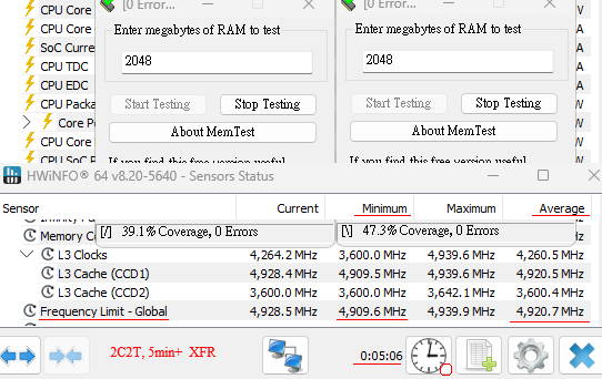

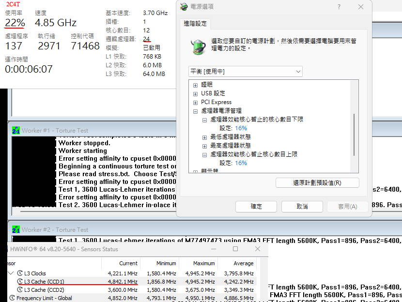

作者: BMS    時間: 2025-2-15 14:32
本帖最後由 BMS 於 2025-2-15 15:08 編輯
AMD Ryzen 處理器最大提升量是指執行間歇性單執行緒工作負載的處理器單個內核可實現的最大頻率。
s84292 發表於 2025-2-15 10:39
又齋噏當秘笈 有點實驗精神自己實驗下都知道是錯的
Zen3後面是放寬了 但重負載時達不達到最大頻率一直都有受活動CORE數量影響
4.9xG是59x的Max boost吧 甚至是XFR範圍呢 維持5分鐘時長還算間歇性嗎 夠長了吧 兩框框可是滿載的 你有想過用CoreParking"驗証下機制" 不是人云亦云 就不會有這種愚論了
(圖中使用了CoreParking暫止核心技巧, 但現實會受CPU調度和背景工作量等因素影響, 所以開放環境做不做到不是我的問題…)
(L3 cache和CPU時脈同歩, 睇L3 cache即=最快核心的時脈, 而金CORE都在CCD0, CCD1非活動, 所以要睇的是子項的CCD0 L3 cache, 而父項L3 Clock是CCD0+CCD1平均沒參考價值)
(不要問為什麼還是少了幾十MHz, 可能是CoreParking不能完全暫停掉CCD1的關係…memtest沒渉及浮點已經算比較好推頻率的範例app, 而且我用的還是爛散熱+丐板)
但CoreParking不是萬能藥 Windows一直有以前多路的CPU調度遺留 有些工作量會分配到最後一粒核心(對於新的CPPC就是CPPC排序最後的最低效能核心
除了不明原由地將工作量分配到排最後的核心外 個人懷疑它也可能要負責L3同歩(為什麼雙CCD會比較差嘛…明?
以雙CCD來說就是不能靠CoreParking完全暫停掉CCD1 你可以從CORE功耗分辨出那枚「最低效核心」功耗還是比其他「暫止核心」高(用了CoreParking的情況) 代表不能完全暫停掉
為什麼這個會只有全CORE Turbo沒有Max Turbo, 就是因為有3個CORE在活動, 而Max Turbo的限制是兩CORE同時活動
圖片附件: ddddd.jpg (2025-2-15 14:29, 42.52 KB) / 下載次數 40
https://h1.hkepc.com/forum/attachment.php?aid=2465053&k=6aa0b134f655ff6ca87a5f0f6e8158dc&t=1781428210&sid=tbgVHSlWJ
圖片附件: dddddd1.jpg (2025-2-15 14:29, 21.4 KB) / 下載次數 37
https://h1.hkepc.com/forum/attachment.php?aid=2465054&k=6c8a02b2953275e471e6eb74c532b0c7&t=1781428210&sid=tbgVHSlWJ

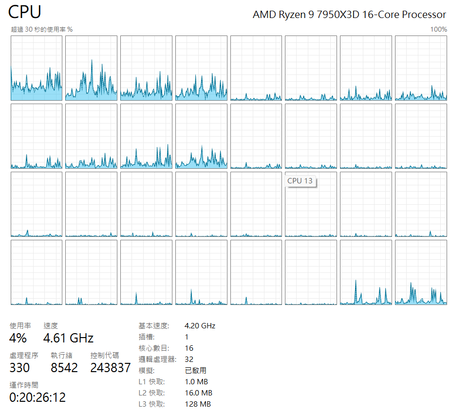

作者: s84292    時間: 2025-2-16 14:10
本帖最後由 s84292 於 2025-2-16 06:33 編輯
Zen3後面是放寬了 但重負載時達不達到最大頻率一直都有 ...
BMS 發表於 2025-2-15 06:32
amd呢段一直都只係講單線程最大
人地本來就已經講晒免責條款, 某程度呢度係windows的問題
硬件做到,你windows 支援唔好,唔關我amd事
我自己實測全核都只係5.0-5.1ghz,平時最大就5.4ghz
因為我本身後台有好多程序長期佔用4-8個線程
但我跑ai訓練個陣,轉做linux 的確佢係可以跑到5.7ghz max
因為冇跑gui 冇其他後台,而且只跑2條線程
圖片附件: 螢幕擷取畫面 2025-02-16 143216.png (2025-2-16 14:32, 104.6 KB) / 下載次數 36
https://h1.hkepc.com/forum/attachment.php?aid=2465168&k=6bf7ae60df304acff58ef052239d8fc5&t=1781428210&sid=tbgVHSlWJ

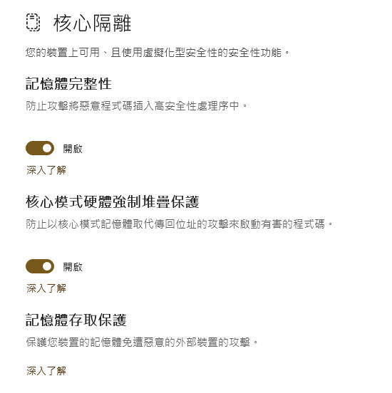

回覆 17# s84292
用雙CCD可以考慮用CoreParking預設擋掉CCD1(50%) 或者進取些擋掉金銀4CORE以外(16核就是設25%)
那只是軟限制 高過threshold會解凍更多核心 不過也不是萬靈藥 某些情況會有性能損失 但大部分情況下頻率更高
Zen3由21年到現在Shadow Stack都實裝4年多 終於不用再眼望望人有你無
Win11 24H2安裝2月累積更新後 Windows安全性終於也有核心模式影子堆疊保護可選
連Zen5都出了 卻一直只有使用者模式有影子堆疊 核心模式情如祼奔
現在終於可以用上… 什麼?你說安全功能開越多越慢? 慢可以吃嗎!?
圖片附件: fdd.jpg (2025-2-16 16:21, 62.43 KB) / 下載次數 46
https://h1.hkepc.com/forum/attachment.php?aid=2465184&k=bce004762127735a84e4cafd6041bf5f&t=1781428210&sid=tbgVHSlWJ
圖片附件: ffdd.jpg (2025-2-16 16:21, 37.15 KB) / 下載次數 38
https://h1.hkepc.com/forum/attachment.php?aid=2465185&k=df56800e597c1283feb35497da272caf&t=1781428210&sid=tbgVHSlWJ
圖片附件: kss.jpg (2025-2-16 16:21, 22.86 KB) / 下載次數 34
https://h1.hkepc.com/forum/attachment.php?aid=2465186&k=2cadd96fd71119c053b59178ee2fd3ba&t=1781428210&sid=tbgVHSlWJ
